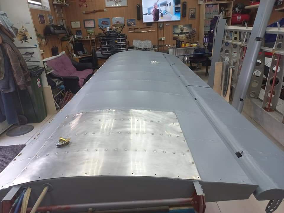

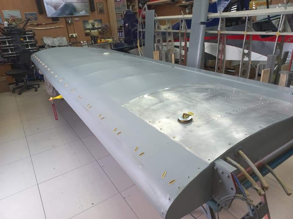

С не доверием всегда смотрю на турбулезаторы, неужели они полезны, в данном случае на пайпере? Видел это на планере, вообще вызвало неприязнь. Планер с качеством под 40, вылизаный, чистый и такой забор вдоль крыла. Возможно это полезно, но не принимает душа это и все.

Турбулизаторы на планерах не видел, но один раз планерист зашкуривал то место на крыле, когда я его спросил зачем, то он сказал что это(шершавая поверхность) улучшает качество планирования...

Занимаясь в детстве моделями планеров класса F1A видел неоднократно накленные зубчатые ленточки на лобике крыла.Если бы турбулизаторы(вихревые генераторы)не имели бы толку,то я думаю их бы и не устанавливали на самолеты)

Уточню,может кому надо)Устанавливаются между четырьмя и пятью процентами от САХ.

По опыту—турбулизаторы дают возможность увеличить максимальный угол атаки. Вопрос в опыте летателя.
От них "толк" есть на всех режимах полёта.
