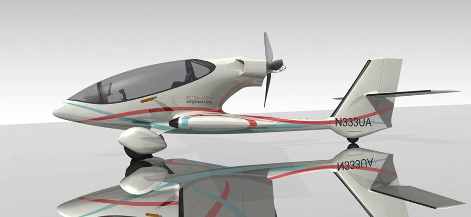

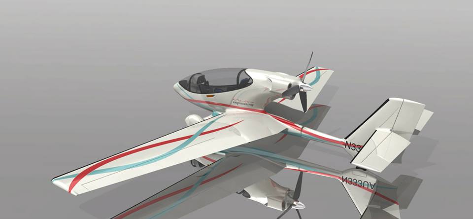

Сниму интригу. Самолет будет похож на "Cessna серии 337"
Только чуть [highlight]пониже[/highlight] сделаю [highlight]шасси[/highlight] и [highlight]колею поуже[/highlight] (в идеале они должны быть вжаты в фюзеляж), крылья [highlight]сужения будут иметь больше[/highlight]
То, что вы предлагаете по шасси, однозначно увеличивает вероятность повреждения ЛА при взлёте и посадке. И мало что даёт для скорости (поправлюсь:  с учетом увеличения миделя фюзеляжа даёт проигрыш) . "Тенденция" - убирающееся шасси.
По крылу - "сужение, стреловидность" - тут и в расчеты влезать не надо. Просто почитайте, наконец, хотя бы о качественном влиянии этих параметров на его характеристики.
Спасибо. Все современные для повышенных скоростей, в основном имеют и сужение и стреловидность и более тонкое крыло.
Я просто вижу куда идет тенденция.

Не сильно важна максимальная площадь сечения фюзеляжа, если она обтекаемая. А вот торчащие штуки высокие мешают сильно
если вы про яйца,то да,форумным писателям всегда мешают именно они.и всегда сильно.
сорри,удачи в дальнейшем развитии гениальной темы.

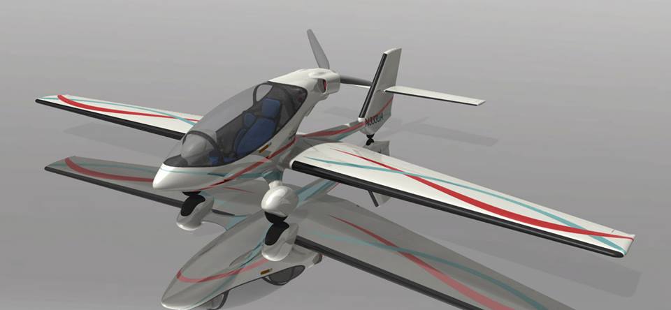

Как вам эдакий?  🙂
    28,9 КБ · Просмотры: 132
    28,3 КБ · Просмотры: 135
    26,5 КБ · Просмотры: 141

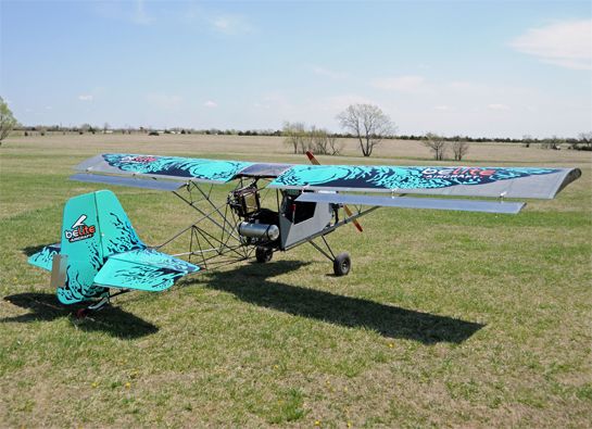

Вот, пожалуйста, как возможный, но уже существующий вариант:
Аирбайк, правда одноместный, но это не имеет значения.
