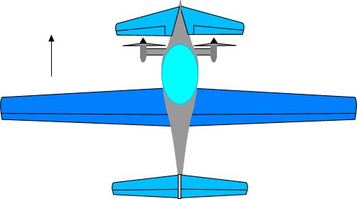

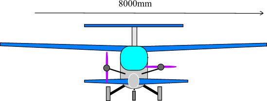

Если кто-то сможет в утку поставить мотор в морду
А Рутановский Вояджер как? Это утка, балки две, колес ваще не видно.  🙂
Правда он тяни-толкай, но вам как авангардисту, чего стоит задний винт убрать нафик?
Вот еще вариантец. Нынче "тенденция" в смешанных схемах рулит.  🙂
Этот Владик с Волгограда, лет эдак 15 тому назад придумал.

Рутановская Утка - да правильная -  рули в обдуве.
Второй мотор для центровки. Тоже кстати решение интересное.
