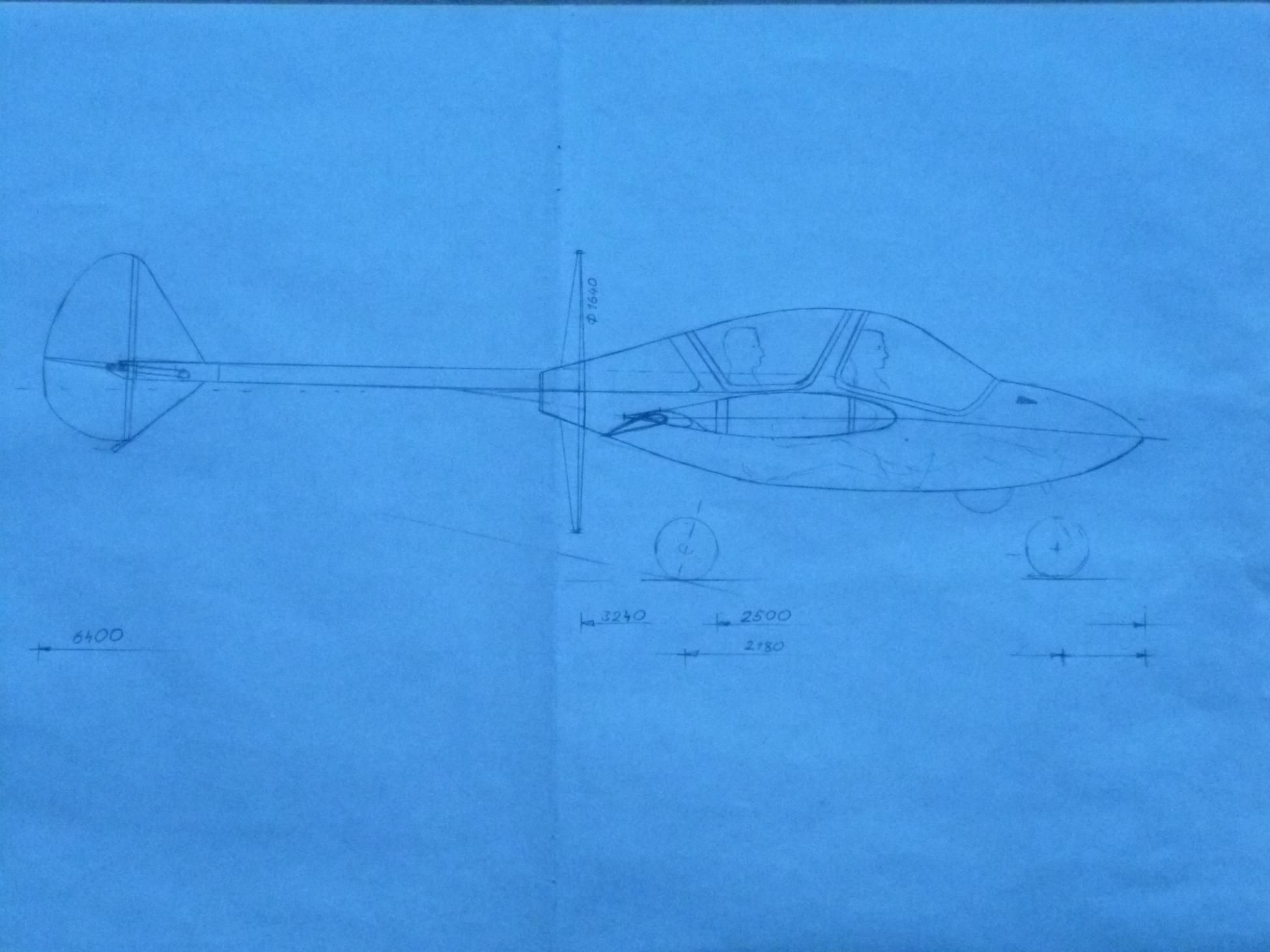

Ну может автодвигатель без редуктором,весом 120 кг,потянет самолетик двухместный с крейсером за 200?
Вот такой:
кокпит\фюз получится 25 кг с сиденями,двиг без моторамы,прямо навешен на основного лонжерона\перегородка -130кг.,крыло  с центропланом весом 70-75 кг.Хвост с балками максимально легкий,трубы балки 100х1,5х4000.Шаси 30кг.Думаю в 300 кг вес пустого уместится.Можно по технологию Рутана,или дерево и фанера.
На этой компоновке чем меньше винт,тем лучше.Крыло слегка стреловидное и с сужение,чтоб уместится в центровку.

Олег,а при каких оборотах эти цифры?Оптимистично выглядетьдля винта 1400мм.
У Юрия Ермакова на соседней ветке, стояли разные двигатели Субару 122 л.с.,тяга 175 кг,без редуктора,винт саблевидный,Киевпроп,1760 мм.Вес со всем 125 кг.Снимает не более половиной мощности,60л.с..Дальше,как понимаю,все упирается в стене сопротивления винта
Обороты на  240 км\ч - 4400 (расчетная точка), далее точность зависит от точности построения характеристики двигателя по 2-м точкам, по расчету - на 160 км\ч 3500, на  80 км\ч -3200.
Больше 4400 винт может раскрутиться только ближе к желаемым ТСом 300 км\ч и то не намного, действительно, концы лопастей "упрутся" в сверхзвук 🙁
Характеристики для винта 1,4 м  действительно оптимистичные , все допущения при обработке исходных данных сделаны "в пользу" этого винта. То есть реально  от этого винта можно получить только меньшую тягу в пределах -10...20%, даже если кому-то удастся сделать удачную лопасть со стреловидностью на конце 35 гр.
Для винта 1,8 м , как обычного и рассчитанного по точке макс. мощности программа обычно даёт ошибку +\-5...10%.
проектируем винт(подбираем шаг), чтобы винт нагрузил двигатель так, чтобы он смог выкрутить только 4000-4400 оборотов на земле.
В этом случае на скорости тяга будет ещё меньше, а т.к. винт саблевидный со сверхзвуком на концах  - "проектируем винт(подбираем шаг)" - задачка не для дилетантов 😉
Рулит ВИШ, но ВИШ 1,4 м саблевидный вообще вам ни одно пропеллерное КБ не возьмётся делать ввиду явной, мягко говоря, неразумности идеи.
Выводы по сравнению этих двух винтов для меня :IMHO однозначны. Тем более в толкающем варианте.

Вот такой - должен потянуть. Хотя и в данном случае прямой винт диаметром 1,6-1,8 м  и редуктор будут выгоднее.
А чего гадать-то? Сначала определяете взлётный вес, и площадь крыла по общеизвестным методикам проектирования, затем принимаете ориентировочное значение Сх0 =0,03 скажем(вполне реально может быть), а затем и потребную мощность или тягу для даннной скорости. Есть эмпирические формулы, несколько упрощающие это вычисление. У Сутугина в "Проектировании самолётов", например. 🙂
С одной стороне шестернчатый редуктор  делает задача для самодела очень дорогая, либо опасная.С другой-снижает взлетно-посадочная скорость и есть скороподъемность.Ни так,ни сяк.
Мы тут в деревне эксперементировали уже с Субару с редуктором и без.Пока что редуктор(виноградова) рулит. Не изучена достаточно надеждность клиноременной передачи только.
