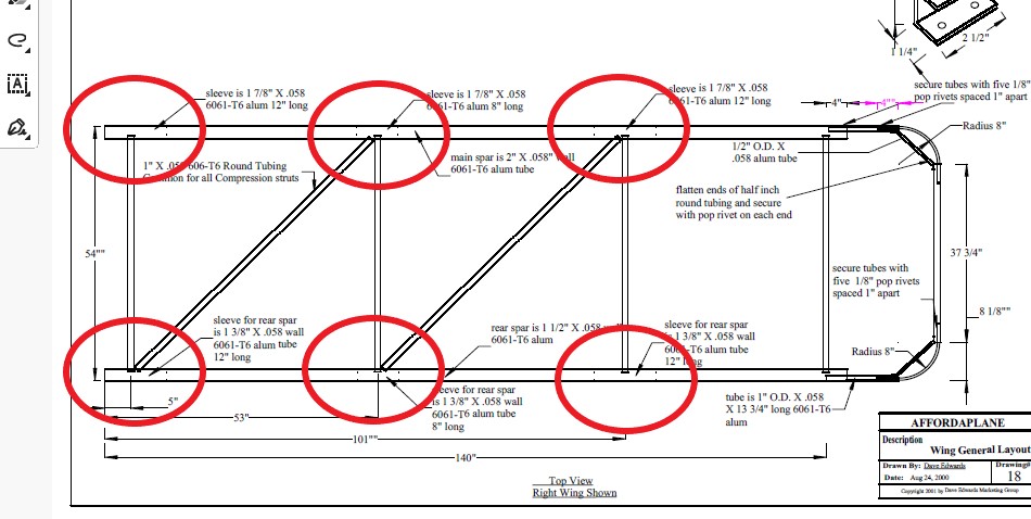

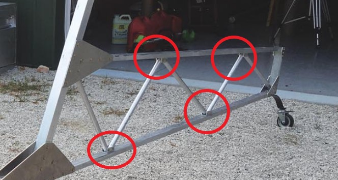

Ну и, вдогонку, еще один глупый вопрос: может, есть смысл просто сварить раму, без метизов и книц? Есть выход на аргон. А также силовой набор крыла, хотя там толщина труб по 1,5мм, насколько прочным будет такое соединение...
Может и есть. Но, сварка сильно просадит материал в этих местах. На сколько он потом восстановится, не знаю.
Решать вам. Но вряд-ли это получится проще и дешевле. МЛМ.
Сварка тонкостенного алюминиевого сплава потребует сварщика изрядное квалификации.

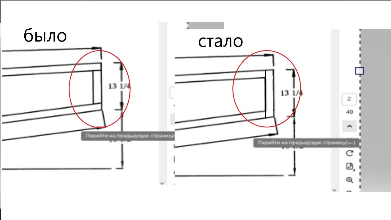

Ясненько, значит будем клепать. Сегодня заказываю железо. И по конструкции возник вопрос: допустимо ли такое изменение? Смысл в том, чтобы удлинить лонжерон хвоста, вставить в квадратную трубу и заклепать. Тогда и хвост будет пожестче, и на грамм полегче, чем штатный стальной кронштейн.
    64,6 КБ · Просмотры: 211
А чем вам оригинальный вариант не нравится? В вашем варианте прийдется что то колхозить, так как болты, которыми крепятся косынки к трубам, пройдут насквозь и будут мешать трубе

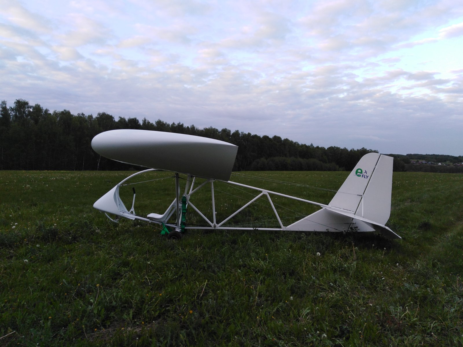

Можно сделать U кронштейны из двух уголков, обрезав одну из полок каждого уголка в размер по трубе. Постарайтесь применить уголки из Д16АТ. Не стоит забывать, что АД31Т - "пластилиновый материал". Косынки фермы фюзеляжа сделайте из листа Д16Т достаточно будет толщины 2мм.
У меня есть некоторый опыт сборки раких ферм. Но из труб Д16АТ.
    282,2 КБ · Просмотры: 170
Детали из Д16АТ перед сборкой нужно про грунтовать. Самое доступное - грунт из автомагазина Body по алюминию. Клепать только обмазав заклёпки грутом, аналогично и болтовые не разъёмные в эксплуатации соединения. Ну и конечно сделать простейший стапель из листа ДСП расчертив на нём агрегаты и установив упоры для туб.
