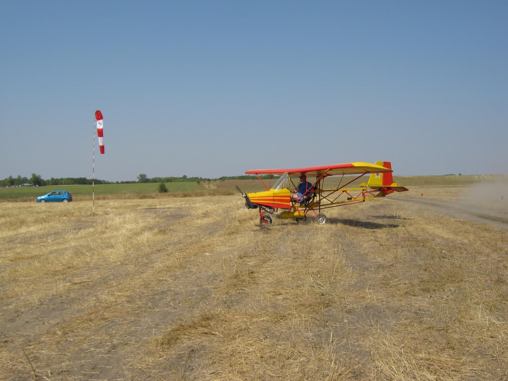

Строят и  Afford, вот мой например
    197,6 КБ · Просмотры: 272
