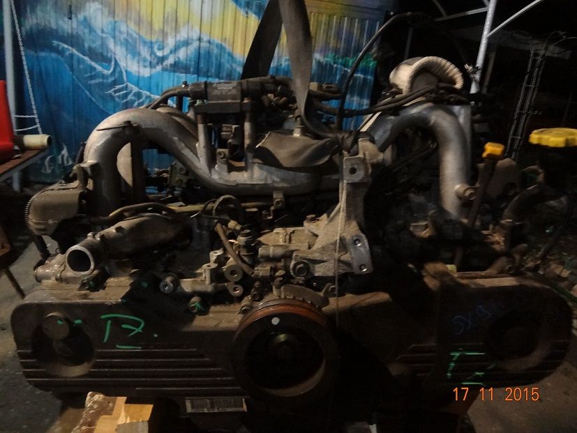

Ну вот и пришол в полном фарше, говорили что косы пока нет а он пришол с компом, косой, стартером.  Состояние почти нового, нет потеков, нет грязи, все датчики на месте  Объем 1565, вес пока 115 кг.  Похоже сняли с машины не заморачиваясь.  Даже компрессор кондиционера и  гидроусилитель не снят. Судя по ремню ГРМ реально пробежал 69000.  Короче есть чем заняться.   Купил за 28 плюс 7 доставка и выгруза до самолета.    Уже снял часть лишнего.  Вот оно новое сердечко.

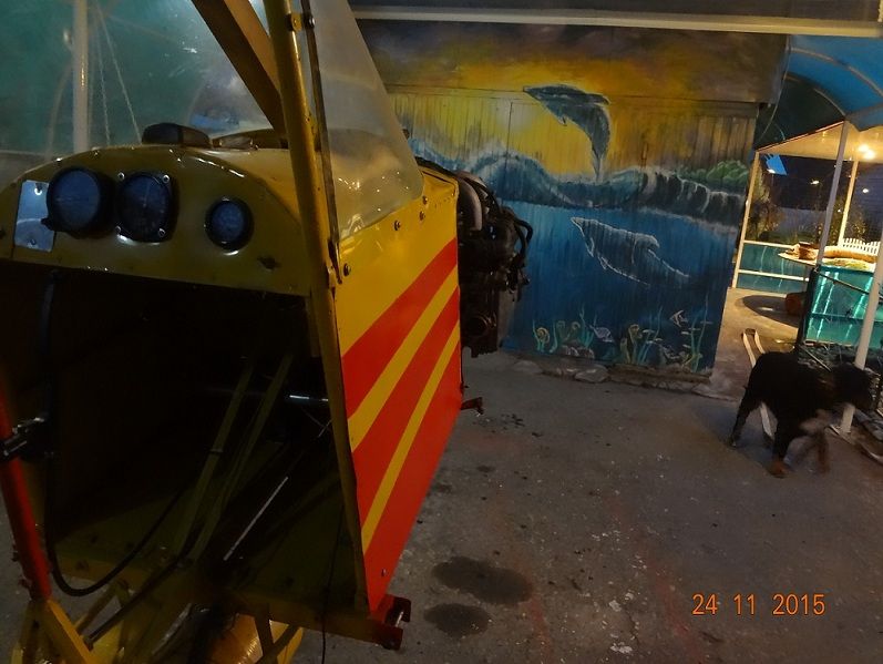

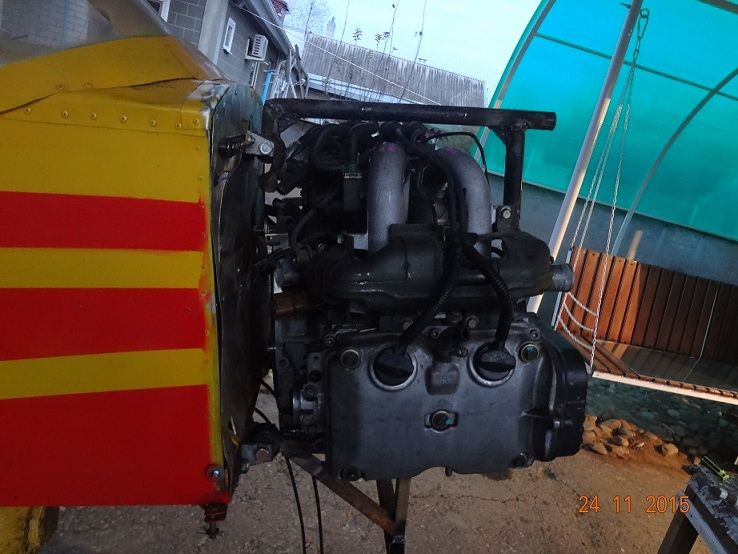

Да вот приладил его, смотрю, да уж великоват, выступают головки за пределы фюза сантиметров по пять.  Задумался.  Может и правда начать новый проект, ну типа Ермаковского самолета.  Аффордик жалко, готов ведь, даже облетан.   Но время у народа не до жира, я уже и по себестоимости предложил, а в ответ тишина.  Эх как хочется прийти к правильному решению.....  не знаю короче,   Что посоветуете?

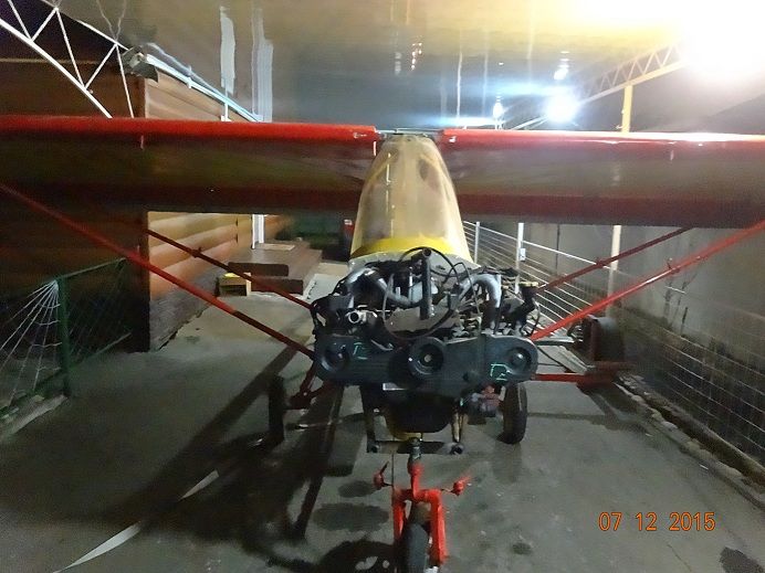

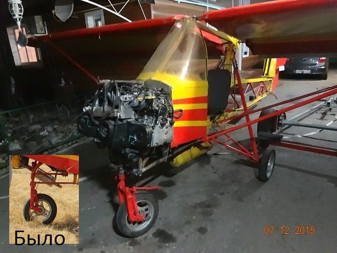

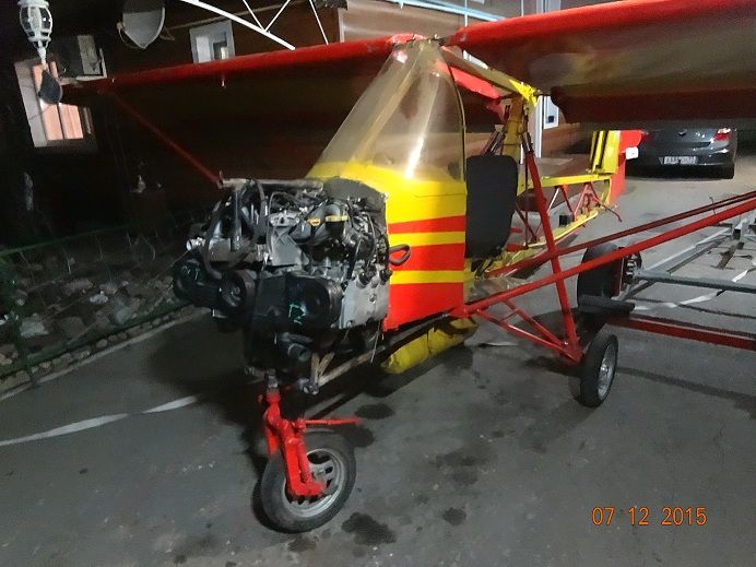

Ну что сказать..... сегодня доделал стойку и наконец проверил центровку. Порадовало... центр тяжести сместился лишь на 5 см, нагрузка на хвост при подъеме передней стойки увеличалсь всего на три килограмма, площадь руля высоты легко это переварит, особенно если учесть что еще  сделаю смещение центра передвижкой бака назад (в самый  ЦТ).  Теперь осталось подумать с радиатором и аккуммулатором.  Аккумулятор оставлю на закуску для конечной развесовки.    Так что все не так страшно.   Общий вес пустого будет 310 кг   Нагрузка в итоге будет до 30 кг/м2.  По моему самое то, не так ветра будет бояться.
Если  можно  фото  с новым движком,  никогда  не  видел  самолет  весом  почти  весом  мотора.  Кстати  изменение  центровки  на  пару  сантиметров  это  заметно  отразится  на  ручке  управления, там  пойдут  триммера  , смещение  агрегатов  в хвост/топливный  бак  при  замере  центровки  должен  быть заполнен  топливом  на  треть  , не  более.
Редуктор будет клиноременный, сейчас в процессе изготовления.  Прямо на вал не получится, зазор от земли остается всего 10 см, а  бетонки нет, только грунт.
Сравните  нагрузку на стойку со старым движком и новым благодаря смещению ближе к кабине.  Разница минимум.
