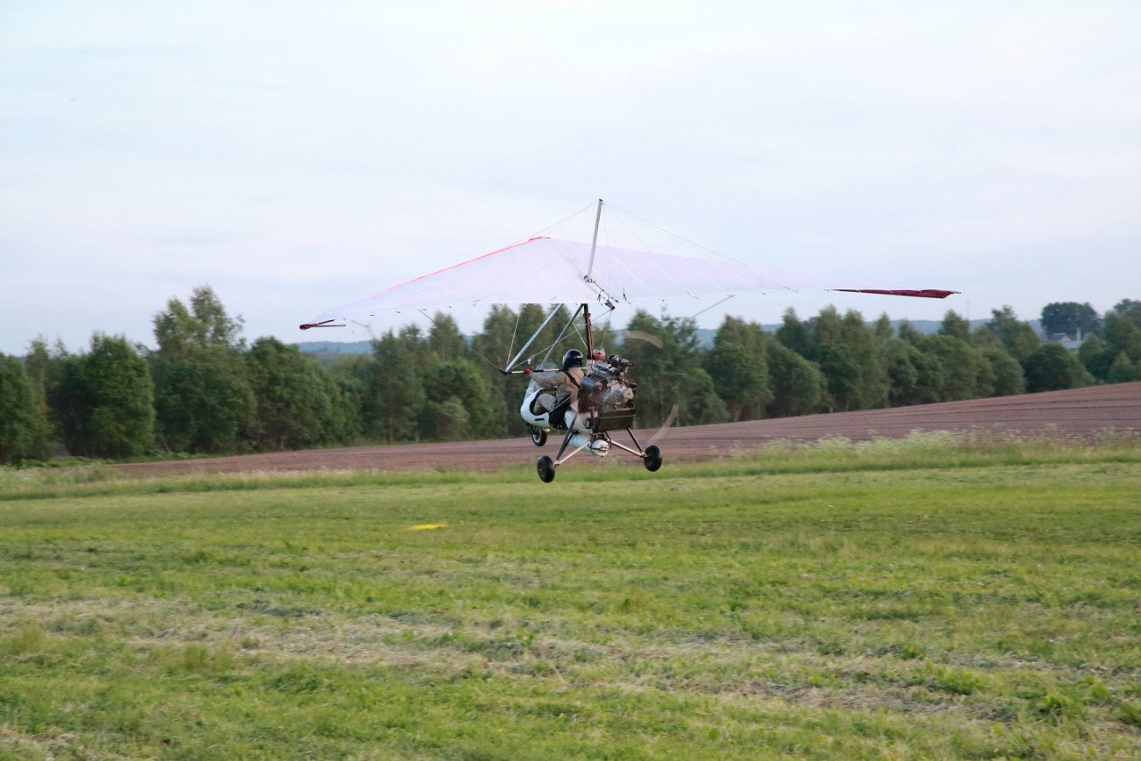

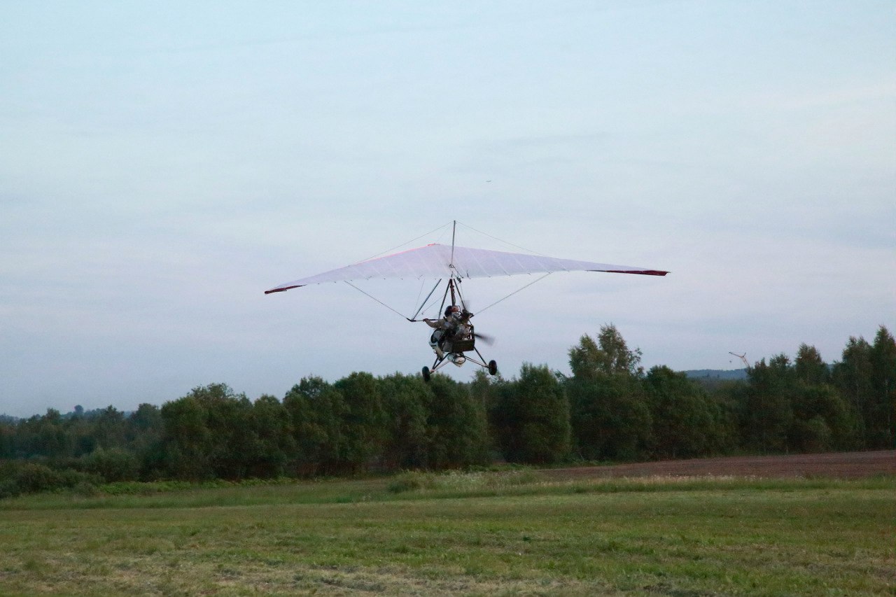

Ну вот, и мой подняли!
Из огрехов не хватает хода ручки на взлете, бежит долго, надо пилон переделать передний. Но это не беда...
Форумчанам спасибо огромное за подсказки!! Строил груба говоря по картинкам из интернета и читая форум.
Атлет\Хонда Л13А. на постройку потратил 1г.8мес. и ~320т.р.
А при ручке в пузо сейчас какая скорость?
Если 140км/ч достигается в положении когда ручка в пузо ещё не упёрлась, то надо не подкос переделывать, а менять длину продольных тросов сдвигая трапецию назад.
При этом правда изменится V, ну его тоже переделаешь, изменив длину боковых тросов.
Ты великий шаман!  [smiley=thumbsup.gif]
126 разогнали в двоем. больше сил не хватило)) Про замену тросов думал но более опытный товарищ-инструктор сказал что нет, пилон давай. Сделаю...
Надо пилон переделать. Даже на фото видно что угол мал...
Вроде обычно ту трубу, что спереди наклонно стоит, называли "передний подкос", а не пилон?
