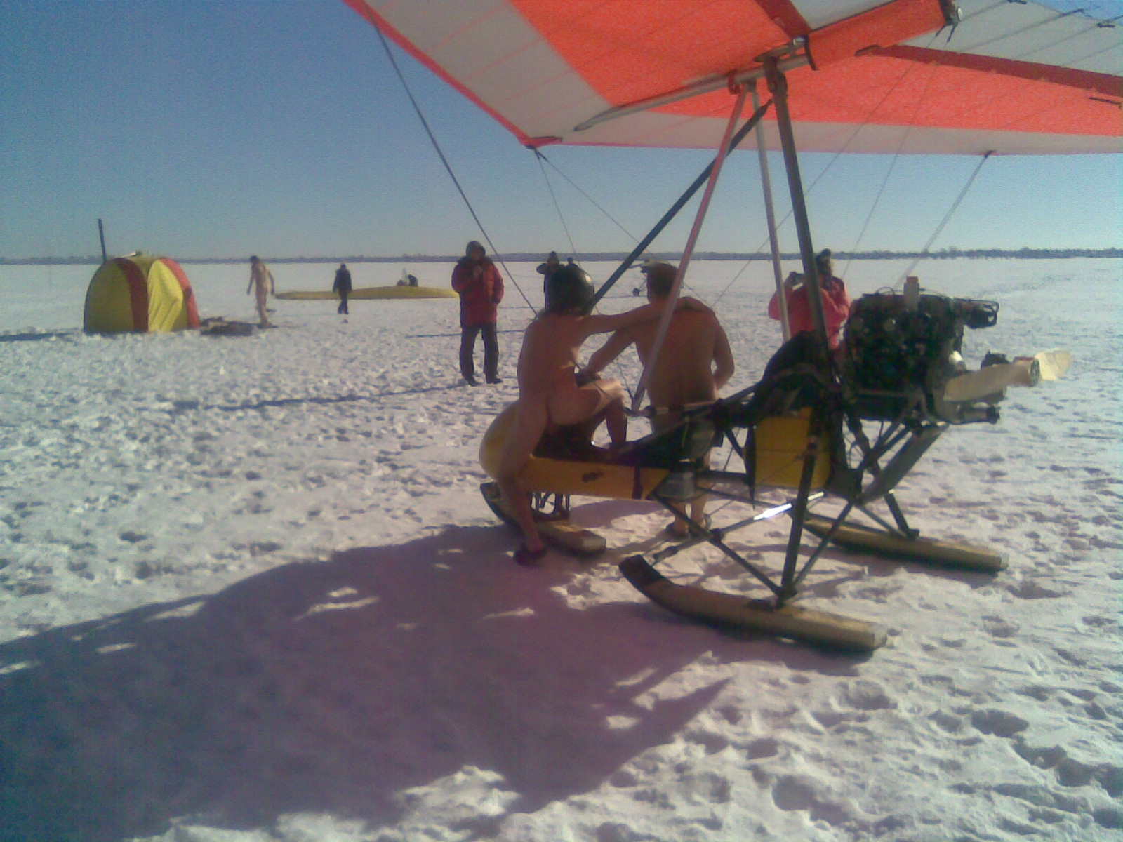

Аппарат с Атомом.На нем даже голяком комфортно.
