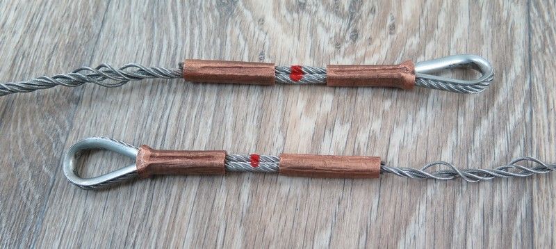

Что значт слабо?Я ответил,что не буду покупать не подходящее,чтобы ещё переделывать тросы.В Беларуси была трагедия из за этого,погибли двое.
А может быть эта трагедия произошла из за криворукости или просто по незнанию технологий теми кто переделывал?
Я так понимаю Вам и анализ, как часть математики неведом.
У людей руки были прямее чем у тебя,самого тут "образованного".
Если по "кустарной" перебивке тросов вот есть пример:
https://www.youtube.com/watch?v=W1vbdslgmsI
Сделал как он, провёл испытание. Трос порвал усилием 800 кг.. Заделки выдержали.

sun. сказал(а):
Нагрузки на продольные тросав полете не превышают нескольких кг, как там заделки могут не выдержать

А где написано,что продольные?Не выдержали заделки боковых.
А при чем тут боковые вообще?  Ты забыл, о чем спор?
Не о чем не спорю.Самопальная заделка любого троса крыла очень опасна.Делать это никогда не буду и это для моего крыла не нужно.
Если тебе не под силу такая простая операция как надежная заделка троса, то тебя вообще каким либо работам с авиатехникой категорически допускать нельзя, накосячишь где-нибудь еще обязательно.
