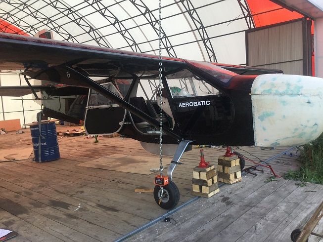

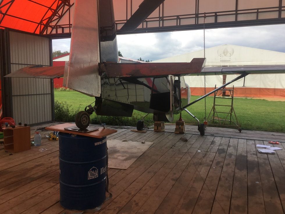

P.S. Тем временем самолет выравнен и взвешен - посчитаны центровки.
Летать одному придется из задней кабины. 🙁

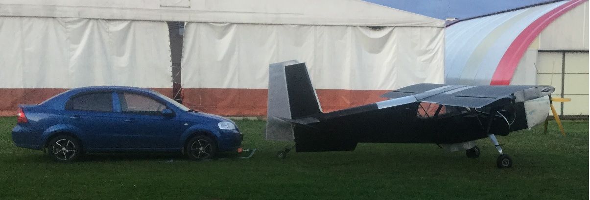

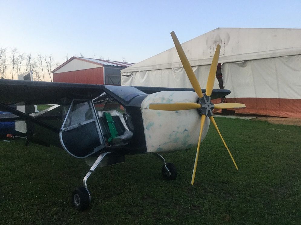

Времени высталять проверенный винт катастрофически не оставалось. Статтяге на стенде, полученной на винте , выставленному по углам на законцевках в 5 градусов я полностью поверил и решил сразу посмотреть, какой будет статтяга если винт ваставить под максимальную тягу на скорость 200 км/ч:
На макс оборотах двигателя это 2700 оборотов винта в минуту =281 м/c скорость 3аконцевки винта d= 1.98м
200 кмч=55 м/c   atan(55/281)=11 градусов - угол на который нужно довернуть лопасти.
Я выставил лопасти (по законцевкам)  на 16 градусов и решил посмотреть, что будет.
Винт уперся в 1500 оборотв выдав 240 кг статтяги.
Есть куда крутиться...
Диаметр рулит...

    Не обижайтесь уважаемый Bez_bashni на меня балбеса. Подталкиваю Вас, а сам волнуюсь. При установке шести лопастей надо уменьшать углы установки, чтобы раскрутился до более-менее приемлемых оборотов и тяги на взлете, а значит выродится быстрее. Оставить три лопасти лучше. Но. Делал я когда-то деревянный с такими тонкими лопастями, оклеенными не под 45 стеклотканью. Тяга на месте поперла, а потом странно захлопал, очертания концов в плоскости вращения размылись, обороты и тяга упали.  Остановил, ткань кое-где побелела. Оковка (противофлаттерный груз все же) не стояла. Хорошо движок был всего сил 40, и не в полете.
   11 град. надо было оставить и попробовать. А потом дальше.
@ bez_bashni
Похоже,что это- винт серии ВК-5. Совсем не то, что вам нужно! Он себя хорошо показывает на малоскоростных аппаратах. Стат. тяга-не самый важный для вас параметр, но пробуйте конечно. Попытка-не пытка!
Пока это единственный винт, который "упирается".
Буду смотреть на пробежках - если на 100 кмч обороты движка вырастут до 4000 - значит с углом угадал и буду пробовать взлетать.
P.S. Вес пустого+20 литров топлива получился 622 кг.
Центровка с пилотом в передней кабине ~13% , 17% в задней...
На "Су-26" с М-14П" (360 л.с.) снимали макс. стат. тягу 720 кГ (3-х лопастной винт Хоффман 2,5 м).
С Хоффманом действительно было 720 кГ - но при диаметре 2.42 м. Давно это было - уже лет сто, наверное, от этих винтов с обратным управлением шагом отказались в пользу MTV.
Хреновато - на ручке висеть, вероятно, будет; и в посадочное положение трудно привести. Но в пределах допуска.
Груз  в  хвост  и  сделайте  ему  25% иначе  пилот  ругаться будет..... ;D
Груз в хвосте был - видимо придется его возвращать на место.
Ну, это  уже  к  Лапшину, его  творение,  наверно  подскажет  сколько  нужно  в  граммах........... ;D  Я  как  то  полетел  с  передней  центровкой  на  самолете  со  снятым  оборудованием, потом  руки  гудели  после  3  часового  перелета/держал  обеими  руками/ одной  тяжело/,  немного  полегчало  в  конце  когда  топливо  выработалось  почти.
