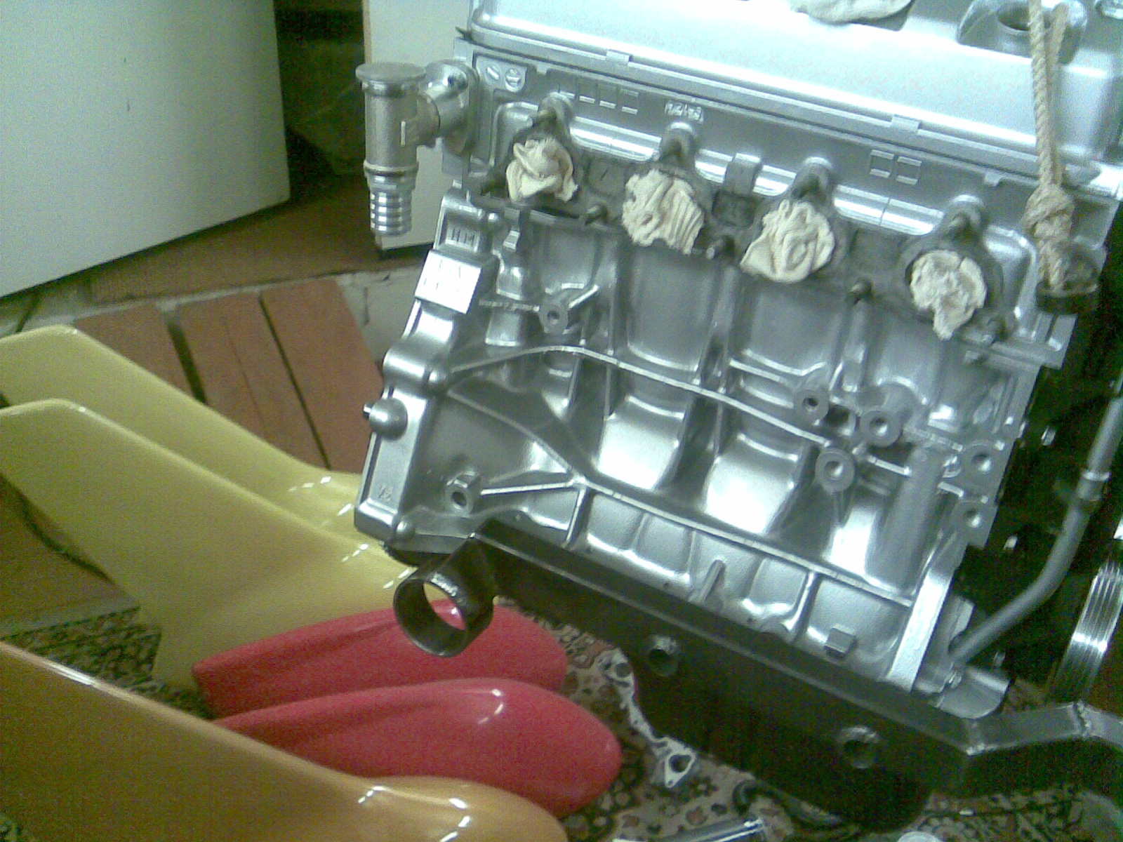

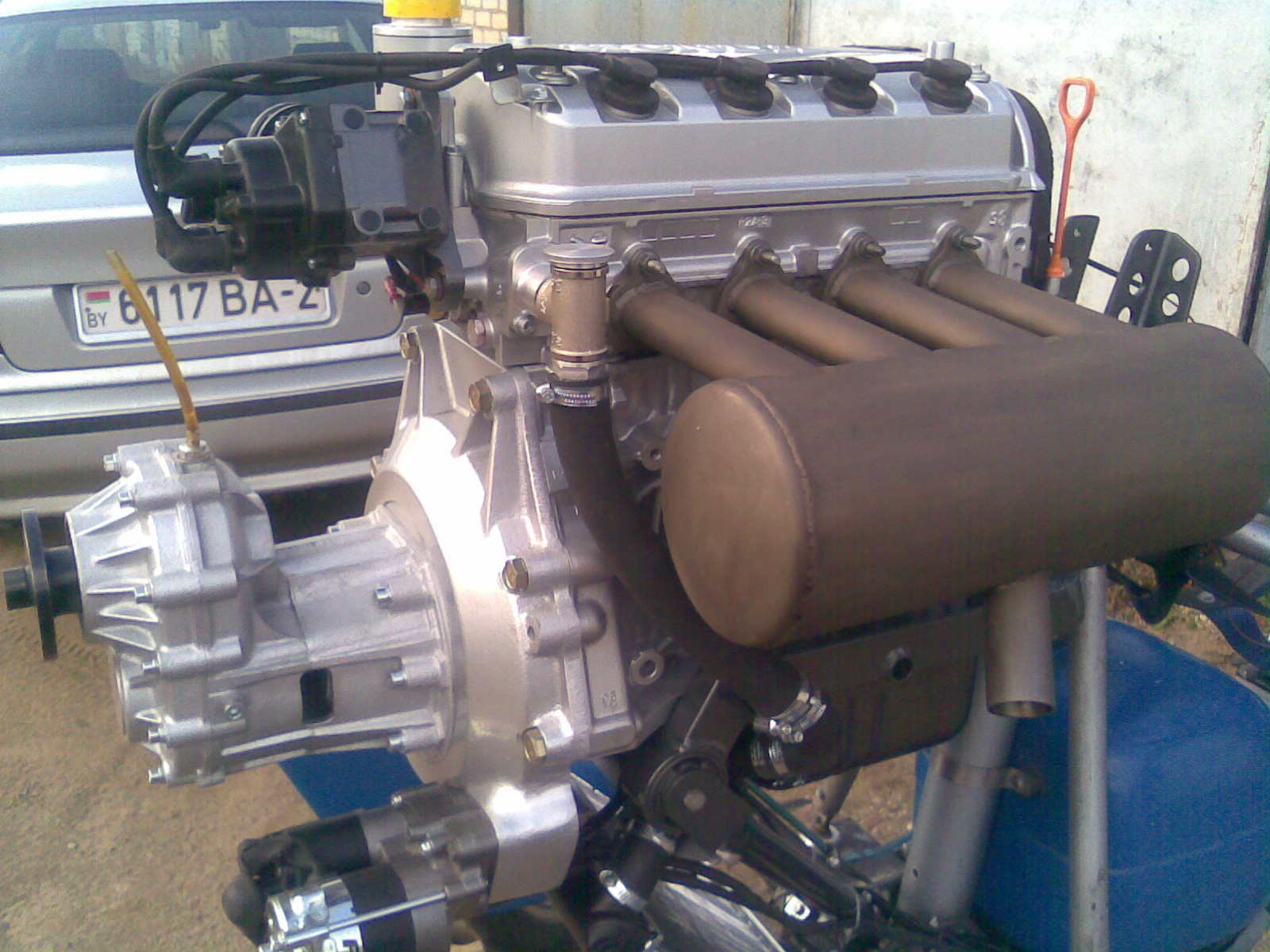

Сегодня взвесил полностью укомплектованную телегу с новым движком - 192кг.Месяц назад,взвешивал пустую,когда снял suzuki.Весь крепёж и радиатор так же были сняты.Вес  без С/У  составил 90кг. Получается моя С/У Хонда 1,4 имеет вес 102 кг. В эти 102 входят подкосы,моторама,радиатор (Ока),масло,тосол.    Максимально облегчен маховик.От ступицы до венца толщ.3,5мм.Алюминиевые шкивы,подкосы,штуцеры системы охлаждения,корпус термостата.Патрубки на радиатор короче сделать невозможно.Генератор suzuki он немного легче родного.С блока отпилил немного ненужных отливов.Больше не знаю,что облегчать. Данные реальные,весы точные проверены.

Соглашусь с доктором, так как пообщался с человеком который занимается форсированием моторов, он сказал что лучше карбюраторов здесь ничего не придумаешь. Мой мотор приедет 14 числа, руки чешутся 🙂 заказывал у skol(а)
ты про этот?
Именно про него! Сегодня получил моторчик, с виду состояние супер! В понедельник буду снимать с него все лишнее.

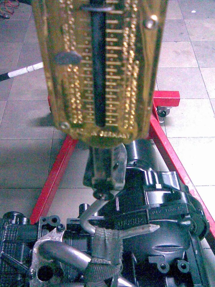

bfl, Если и это не секретная информация, подскажи как и к чему к блоку крепится моторама и если можно фото выложить? Заранее спасибо!
С каждой стороны по три болта м8 к блоку.Вварены трубки -стаканы с одной стороны (наружной)  18мм.Со стороны блока проходит только резьбовая часть болта. Болт под торцовый 12мм.Сварка на специально изготовленном стапеле.С правой стороны (по ходу) только два стакана.Третья задняя точка крепежа - ухо толщ. 3мм приварено снизу моторамы.Болт снизу вертикально через ухо в блок.На всех Хондах от 1.3 до 1.6 этот крепёж абсолютно одинаковый.

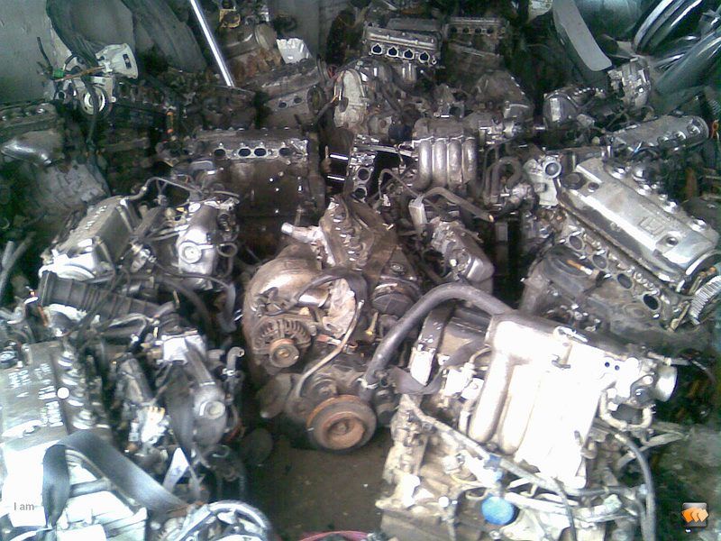

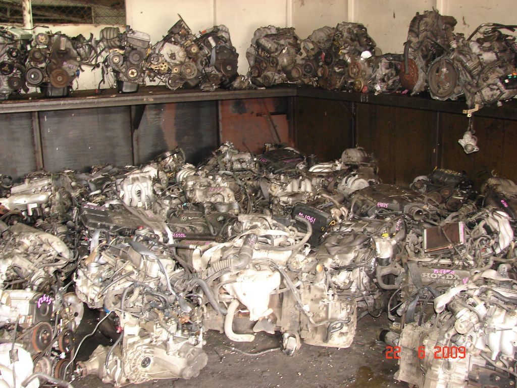

А где такая гора моторов находиться, не у вас ли ;D
Есть и больше горки и холмики  моторов..)) ;D
Я просто обожаю ДВИГАТЕЛИ внутреннего сгорания, особенно если из груды старого лома собираеш, а он работает как новый!!!!

  Гора эта у нас и это далеко не всё.  Во Владивостоке гора побольше.Ну там то понятно почему.

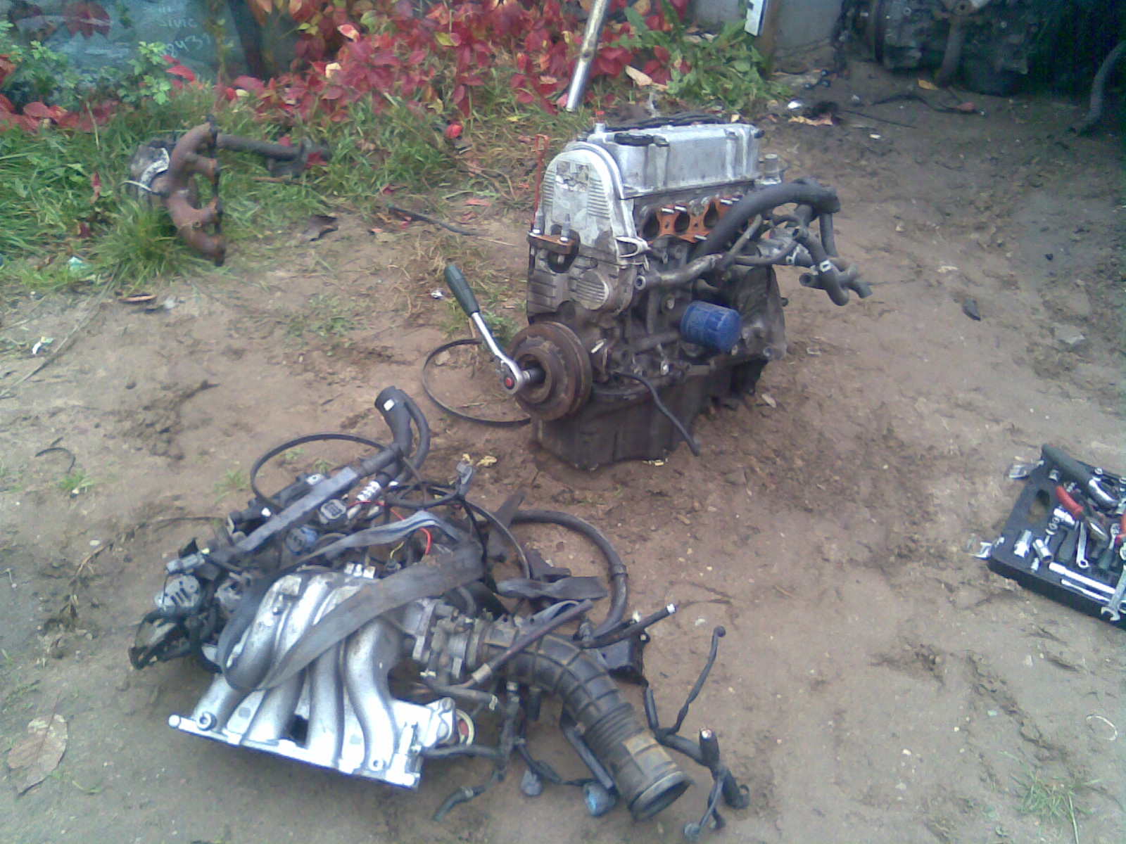

Вот эта куча не нужных железяк в хлам.Снято с  инжекторной версии D-15 с ВТЕКом
Я сегодня осматривал мотор, со стороны гидроусилителя все понятно, а вот со стороны генератора не совсем, почти на всех ваших фото кронштейн крепления генератора находиться наверху, это вы уже сами делали? у меня он крепится как раз где должна прикручиваться моторама, можно ли удлинить болты и сверху этого кронштейна прикрутить мотораму?
Вот эта куча не нужных железяк в хлам.Снято синжекторной версии D-15 с ВТЕКом
