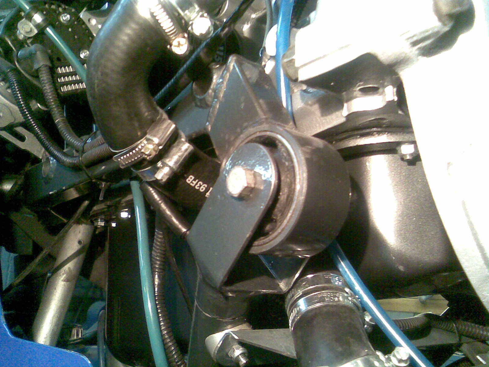

сегодня осматривал мотор, со стороны гидроусилителя все понятно, а вот со стороны генератора не совсем, почти на всех ваших фото кронштейн крепления генератора находиться наверху, это вы уже сами делали? у меня он крепится как раз где должна прикручиваться моторама, можно ли удлинить болты и сверху этого кронштейна прикрутить мотораму?[/quote]
Кронштейн такой на всех блоках 1.3  -  1.6.   Генератор suzuki . Только на мотораме приварено небольшое ухо для натяжной планки.
[/quote] а у меня на d15b кронштейн крепления генератора в низу
