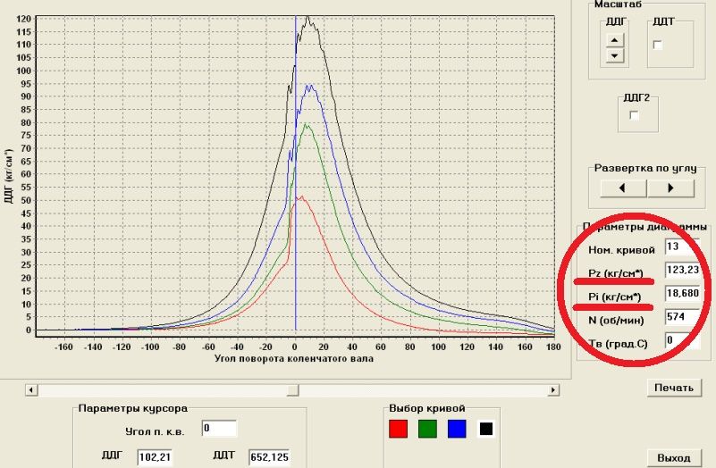

Координаты P/V приняты лишь удобная форма для восприятия рабочего процесса, не более того. Тогда как индикаторная мощность считается исходя из площади, которая находится под индикаторной кривой. Именно из-за нее и строят индикаторную диаграмму.

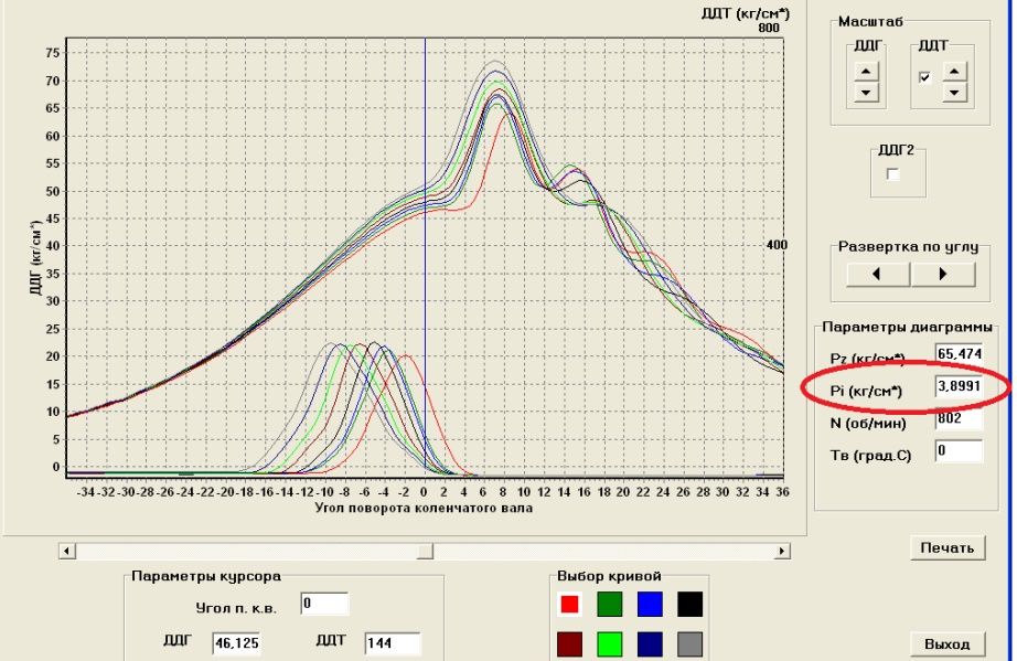

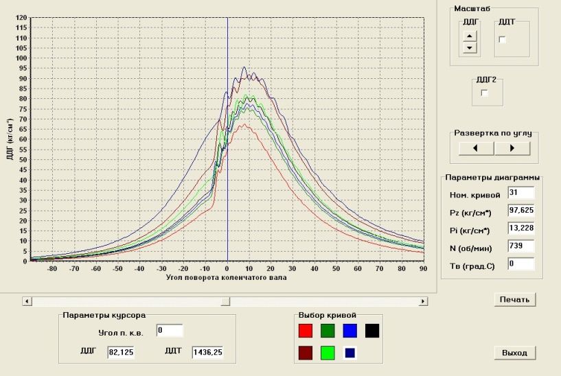

Все ваши обвинения построены не на знании предмета, а на основе демагогии. Никто давление в объем не пересчитывает, расчет производится для выявления мощности в единицу времени, значения Pz - в рамках прочности заявленной конструкции, плюс теплонапряженность, все остальное вторично, включая ваш маховик.
Вот еще один пример - диаграмма судового дизеля, таблица которого заполнена данными, требуемыми для анализа. Не нужно притягивать "за уши" приращение объема, оно никого не интересует. Требуется определить лишь максимальное давление сгорания, индикаторную по-цилиндровую мощность, параметры топливоподающей аппаратуры, а по наклону кривой политропы сжатия (расширения) определяется степень очистки цилиндра от остаточных газов, влияние наддува, и другие полезные "мелочи".
Данная диаграмма отражает работу одного цилиндра в диапазоне, от х.х. до режима максимальной мощности, на ней видно как развивается рабочий процесс с ростом нагрузки. Красная кривая, это холостой ход.

1- а чего это вы именно судовой двигатель взяли
2- кому и для чего нужна индикаторная мощность
3- и откуда на этих картинках взялся параметр Рi
Ночью я сплю обычно. Форум же имеет смещение по времени с Москвой.
1). Судовой ?!, что было под руками, то и взял. Есть диаграммы от тепловозных ДВС, от двухтактных моторов (дизельных и бензиновых), от гоночных авто от мототехники, от автомобилей, тракторов, наконец от авиационных ДВС. Подход же для всех моторов един.
2). Индикаторная мощность является базовым параметром, определяющим все последующие расчеты по двигателю, как для рабочего процесса так и для внесения конструктивных изменений.
3). Параметр Pi это и есть индикаторная мощность. Индикаторная диаграмма строится как графическом формате, так и в экселовском.
