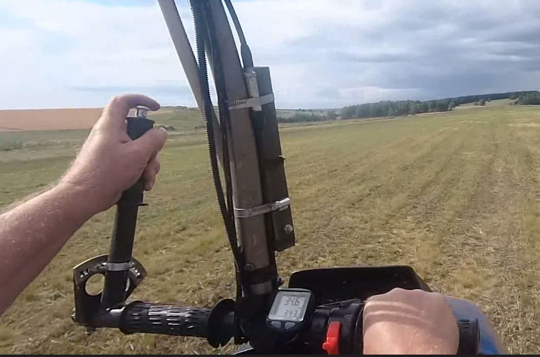

Вопросик - а какое примерно усилие на ручке управления шагом ротора в полёте ? Это к вопросу о том, возможно ли вместо ручки-рычага использовать вращающуюся рукоятку типа обычной регулировки газа на мотоцикле или будет слишком трудно вращать её кистью руки ?
Усилие на рычаге около 0,2-0,5 кг при плече 250мм., полный ход рычага -300мм. Думаю использовать вращающуюся рукоятку типа обычной регулировки газа на мотоцикле будет затруднительно и непонятно как фиксировать.

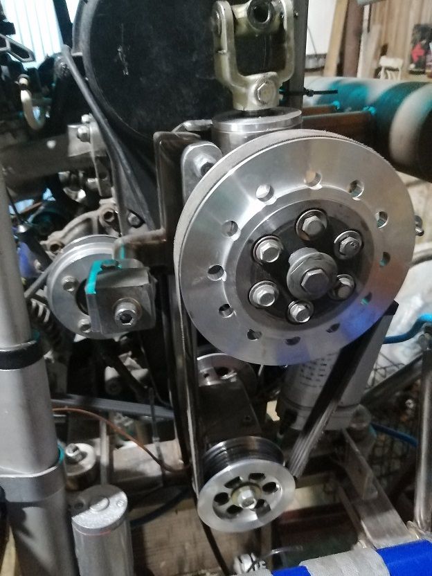

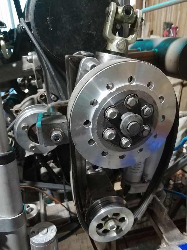

Тормоз на карданный вал можно организовать со стороны ведомого шкива . Прижимать шкив вместе с ремнем к колодочке .Могу выложить фото как это реализовано у меня .
Спасибо! Конечно, давайте, фото. Смущает, что это еще один рычаг в системе раскрутки и неподвижный ремень будет тереться шкивом двигателя в одном месте. А сейчас он равномерно вращается.
Возвратная пружина которая снимает натяжку ремня , может своим усилием прижимать колодочку на оси (для самоустановки ) . Нужно продлить рычаг на котором ролик натяжения ремня в виде качалочки . Одним движением освобождается шкив с ремнем на редукторе и происходит натяжка ремня , обратным движением освобождается ремень и притормаживается шкив с ремнем на редукторе .

Вот , сделал фото раскрутки и тормоза шкива , скорее всего такой вариант вам не подойдет , так как у вас редуктор закреплен неподвижно.
В зафиксированном положении.
Спасибо! А неподвижный ремень нижним шкивом при работе не сильно "сьедается"? Он же все равно касается вращающегося шкива.
Да он касается , разве что по торцам шкива , из ручьев выходит полностью. Если взять ремень немного большей длины , то за счет жесткости ремня он полностью выйдет из ручьев и отбортовок шкива , это черевато соскоком ремня .
