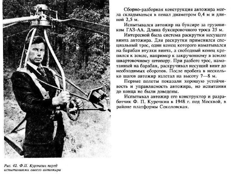

Странно, а почему Вы считаете раскрутку тросом вашей. У этой раскрутки есть автор: Ф.П. Курочкин именно такую раскрутку применил он на своем автожире еще в 1948 г. под Москвой в районе платформы Соколовская.
"Очень интересной была система раскрутки несущего винта. Свободный конец троса крепили на земле (например, к швартовочному штопору). При разбеге трос, намотанный на барабан, раскручивал несущий винт до необходимого числа оборотов. После пробега в несколько шагов автожир взлетал на высоту 7...8 м со скоростью 45 км/ч. Первые полеты показали хорошие устойчивость и управляемость автожира."

Где-то встречалась картинка раскрутки ротора 20-30 годов тросом. Но там был с тянущим винтом и четырехлопастный ротор, и трос наматывался на штыри в лопасти сверху, примерно на 0,5 радиуса. С таким плечом думаю раскрутка очень эффективная была. Жалко, что на двухлопастном роторе такое не прокатит. А Федор Петрович про свой ранцевый автожир нам на лекциях в МАИ сам расказывал в конце 70-х годов прошлого века. Понятно, что тяга грузовика на первой передаче ну очень большая, поэтому и разбег -несколько шагов был.

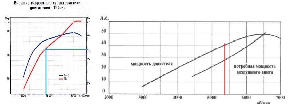

Stanislavz
Приношу извинения, не так оценил мощность. Надо смотреть не по внешней характеристике, тк. двигатель задросселирован при 5400 об\мин, а по характеристике винта. Вот справа график Ротакса 503, (50л.с.) у них винт на 5400 берет - 29л.с., в пересчете на РМЗ-500 (45л.с.) - будет 26 л.с. Расход сейчас в крейсере 14,7л/час, но иглы подняты, обогащенка идет, поэтому хватает 20л на 100 км.
