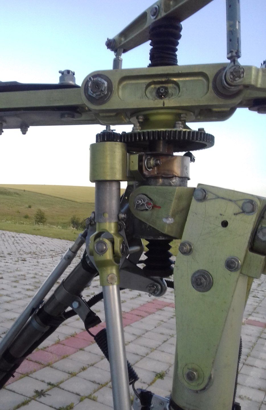

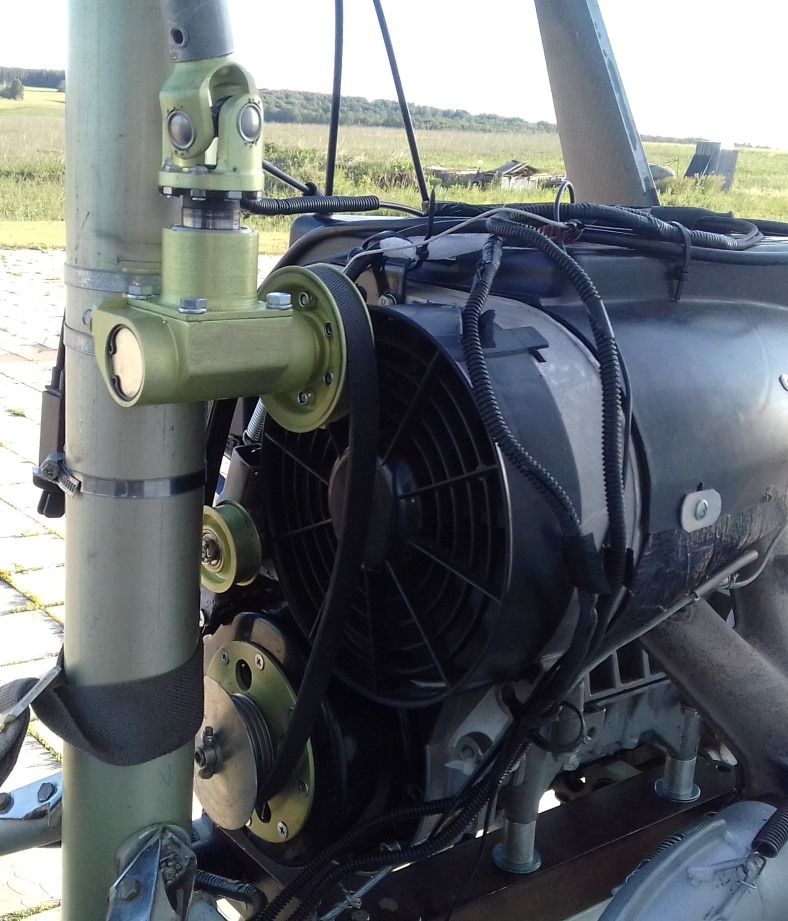

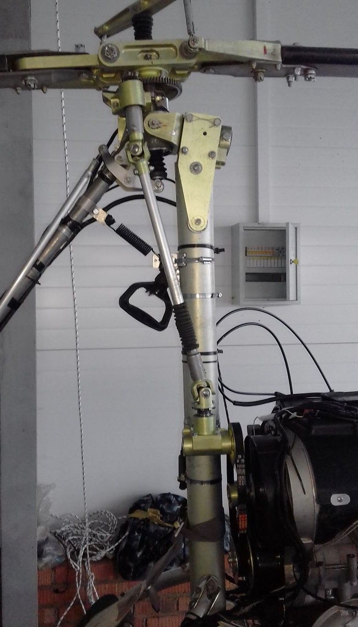

По просьбе форумчан даем информацию по раскрутке автожира Дрозд.
Основное требование – минимальный вес, чтобы не вывалится за 115 кг пустого автожира. Идея взята с показанной раскрутки на форуме Михаилом, за что ему большое спасибо!
https://reaa.ru/threads/praktik-v-gostjax-u-supera-v-astraxani.5626/page-13#post-259014

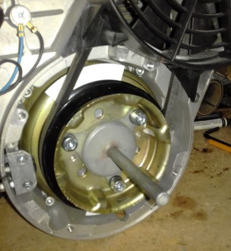

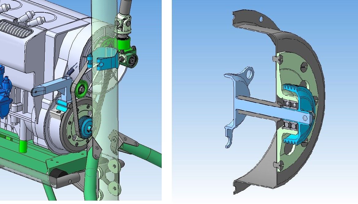

Но в отличии от показанной раскрутки у нас нет электростартера, поэтому необходимо было оставить использование родного ручного стартера. Взяли ручной стартер с полой осью ( для валика привода маслонасоса с раздельной смазки). На три болта крепления шкива привода вентилятора закрепили свой валик диаметром 10 мм и посадили на него ведущий шкив диаметром 56 мм под поликлиновой ремень 4РК-718 на подшипники к корпусу ручного стартера. Угловой редуктор сделали свой на базе шестерёнок от бензопилы Дружба и ответных шлицевых фланцев. Карданный вал – трубка 20х1, крестовины от рулевого механизма авто Жигули. Вилки кардана из дюраля. Т.к. не смогли найти легкий бендикс нужного вращения, решили обойтись просто готовой обгонной муфтой на валу ведущей шестерни.
Шестерни и шлицы сделали свои, легкие. Зубчатое колесо –диаметр 128мм, шестерня -29мм. Включение трансмиссии раскрутки производится рычагом натягивая ремень через ролик.
В полете ремень провисает, но за счет трения об шкив его немного «ведет» и карданный вал крутится без нагрузки. При выключенном двигателе в полете карданный вал не вращается, т.к. обратный момент от обгонной муфты мал. Общий вес раскрутки составил – 3,6 кг, а с учетом снятия деталей тросовой раскрутки-1,3 кг, т.е. добавочный вес механической раскрутки – 2,3 кг.
Для включения трансмиссии использовали рычаг под креслом тормозов колес, тормоза включаются, далее через пружину рычаг натягивает трос рычага ролика ремня. Передаточное всей трансмиссии выбрали 1:10, т.е. 3500 об/мин двигателя соответствует 350 об. ротора, так удобно при включении контролировать по приборам оборотов двигателя и ротора натяжку ремня. При 1000-1500 об. ремень жестко соединяется и далее уже не проскальзывает, обороты растут синхронно. При 350 об/мин ротора обороты двигателя дальше не растут, а если ослабить натяжку и газануть, ремень скользит на шкивах, греется и изнашивается. Т.е. для достижения еще больших оборотов при нулевом шаге, видимо надо изменить передаточное отношение шкивов, т.к. запас по тормозам до 4000об. двигателя небольшой есть.
