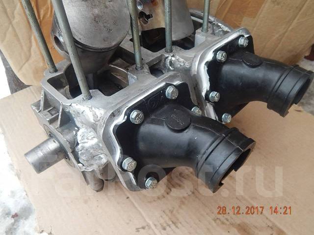

К стати я себе сварку взял по алюминию специально чтобы лепестковые клапана в картер вварить в рмз 500. Мощность до 65лс возрастает. Токарный если возьму по позже можно будет новые гильзы выточить с 8 канальной продувкой там при форсаже мощность уже 90 лс будет. Проводил эксперементы над двахтактниками ну элементарно всё делается. Попробую. Получится выложу фотки в ветке про рмз500. Токарник надо взять срочно. Гильзы точить самые современные системы окон и продувок.

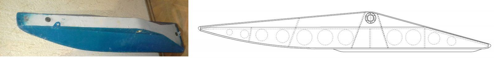

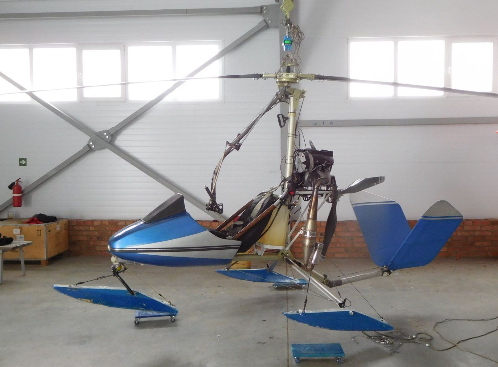

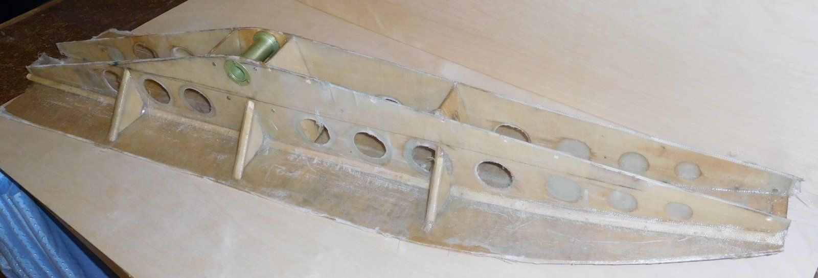

С приходом зимы появилась необходимость установки аппарата на лыжи. Т.к. нужны очень легкие, а все производители делают тяжелые, пришлось разрабатывать и изготавливать самим по мотивам 30-х годов прошлого века. Из-за трех штук, матрицы для пластика лень было делать. Площадь выбрали из статистики. По данным 30-х годов удельная нагрузка была от 600 кг/кв.м и выше, что для ультралайтов, конечно, очень много. Посмотрели у серийного самолета Птенец-2 - лыжа 1330 х 280 мм, т.е. нагрузка – 400 кг/кв.м. Принимаем поменьше - 380 кг/кв.м, размер лыжи -1000 х 210мм. Понятно, что для снега-«пухляка» это малая площадь, придется сначала несколько раз раскатать полосу для взлета, но не хочется вес лыж поднимать. Конструкция - из 3 мм фанеры, подошва -4мм фанера, обклеенной стеклопластиком. См. фото. На подошву приклеили высокомолекулярный полиэтилен – 0,5мм, чтобы стеклопластик не прилипал в мокром снегу. Вес покрашенной лыжи получился - 2,5 кг, точно как колесо без тормоза, что очень хороший результат, т.к. даже с лыжами не вылазим за 115 кг.!
После многих изменений взвесили снова уже с лыжами - 111,7 кг. Есть еще запас – 3 кг.

тьфу- тьфу-тьфу красив зараза уже подлетнули?

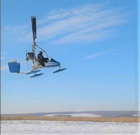

"ДРОЗД " впервые вылетел из гнезда !!!!! 😀

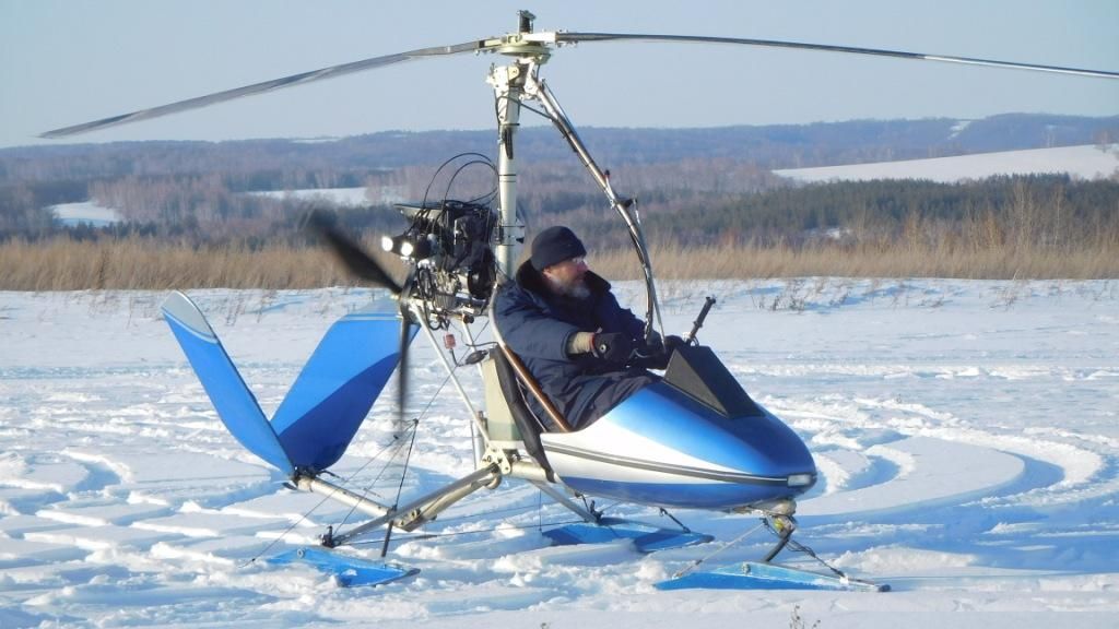

Да, управление ручкой дельталётное, педали по самолетному, слева - это ручка управления общим шагом ротора.
Литиевые аккумуляторы камеры быстро замерзли на морозе еще на первых подлетах, на съемку круга их не хватило. Раскрутку пока не применяли.
По результатам первых подлетов и полетов по кругу.
Центровка в норме. Положение ручки в крейсере – среднее, нормальное. Управление очень эффективное с небольшими ходами ручки, в среднем – 300мм по тангажу и 200мм по крену на кругу с виражами 15 град., из-за разнесенных ГШ. Усилие на шаге – до 0,5 кг, на ручке по тангажу в крейсере - до 1 кг, будет компенсировано потом пружиной триммера, чтобы лететь с брошенной ручкой. Небольшие оборотные вибрации пока есть, из-за несоконусности лопастей. Нужно будет, видимо, помудрить с яркими цветными светодиодами в законцовках лопастей. А то отбивка лопастей на земле при ветре, до 150 об/мин – недостаточна, нужно на крейсерских оборотах делать.
Сейчас пока у нас погода – мороз, да метели, это не для полетов. Думаю, продолжим программу летных испытаний для получения всех параметров после Нового года.
