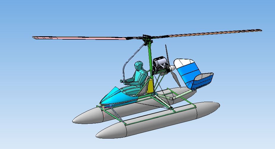

Появилась предварительная идея поставить на Дрозд поплавки, чтобы безопасно летать над водой. Т.к. взлетная скорость и разбег при прыжковом старте невелики можно не делать жесткие с реданом для глиссирования, а поставить надувные из ПВХ от туристического катамарана весом 10 кг, диаметром 0,45м и длиной 4м. С ними возможно будет взлетать и садится на землю, воду и снег, т.е. получаем универсальное шасси. По американским нормам FAR-103 поплавки не входят в вес до 115 кг, по нашим с массой конструкции до 115 - непонятно пока ничего, некоторые считают, что и силовая установка не входит.
Кто что думает про такие поплавки?
Orca
Я люблю строить автожир и ходить по рекам
Наверное сначала нужно взлететь без разбега и измерить избыток тяги . А так идея хорошая но нужно продумать как парировать реактивный момент ротора возникающий на этапе раскрутки .
