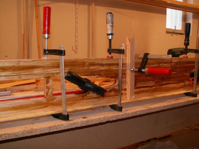

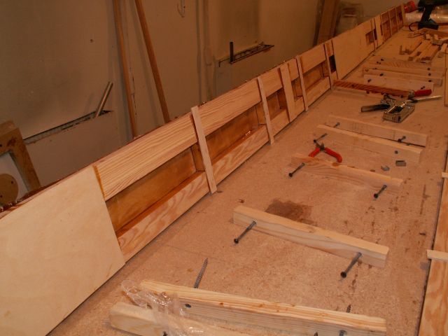

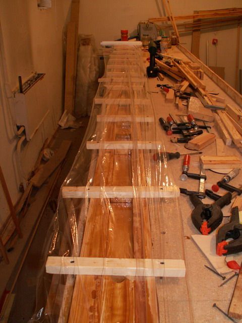

В общем первый лонжерон пришлепан к фанерной стенке а второй собран и зажат для полимеризации.
    50,2 КБ · Просмотры: 232

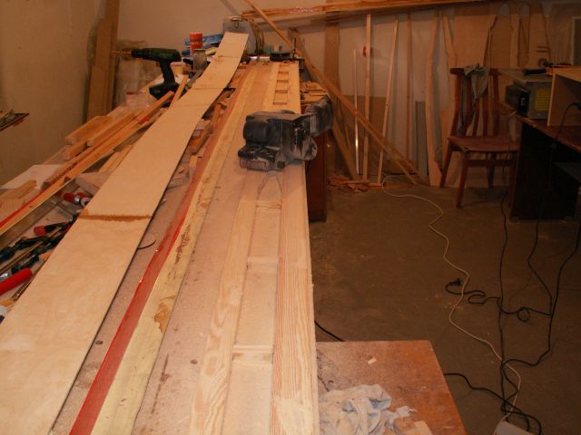

Лонжерон отшкурен для приклеивания фанерной стенки
    43,2 КБ · Просмотры: 222

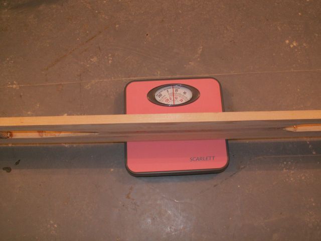

Взвесил лонжерон, еще пустой без стенки и необрезанный к размеру, вес в районе 4.5 кг, весы точность дают не особую. Окончательно взвешу на точных весах когда будут готовы и обрезаны под размер. ориентировочно должно быть в районе 5.5 -6 кг, чуть больше чем аналогичная по размерам доска из спруса, но надеюсь гораздо прочнее.
    29 КБ · Просмотры: 226
да, точность весов никакая...а ты возми в руки изделие, встань на весы, запомни результат. а потом сам взвешивайся. путем несложных вычислений получишь вес изделия.  :IMHO я так киндера своего трехмесячного взвешиваю..точность на уровне.. ;D
Да я знаю что на более высокой нагрузке точность лучше, да и дома лежат такие-же весы но электронные, но решил не заморачиватся а закончить лонжероны и потом нормально взвесить на правильных весах, все одно надо это сделать, заодно и разницу между ними увижу реальную.

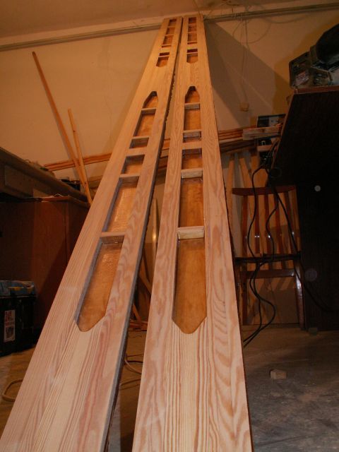

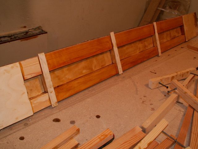

Планировал начать сборку задних лонжеронов но не тут-то было, вроде немного работы осталось а провозился вчера весь вечер с одним лонжероном, приклеивал усилителифанерные со второй стороны. Сейчас по прошествии месяца более-менее активной работы над лонжеронами понял истинный смысл фразы в книжках когда сравнивают разные конструкции лонжеронов и отмечают что доска наиболее простой в изготовлении 🙂 Мне казалось что ничего особенного, но повозится пришлось изрядно. Вот так выглядели мои лонжероны подготовленные для приклейки усилителей.
Последний этап останется обрезка под размер.
    41,8 КБ · Просмотры: 236
А это уже с усилителями, осталось сделать второй лонжерон и после обрезать по размеру...
    40,9 КБ · Просмотры: 216

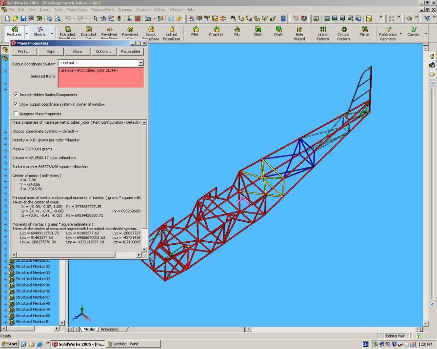

Вот моя ферма в SolidWorks, без рулей и стабтлизатора 33.7 кг. Разный цвет труб по диаметру.
    101,6 КБ · Просмотры: 218
Ради прикола, приложи силы действующие по JAR-VLA в приставке Солида Космос Воркс, много интерестного узнаете, недавно знакомые забили ферму пайпера (4 или 6 местного непомню точно)в Настран и оказалосл что в четырёх местах она теряет устойчевость от действия максимальных сил. В основном это оказались рамные части, где помимо сил действуют и моменты, там особо большие напряжения.
Алексей,исходные данные для расчетов надо грамотно готовить,а результаты вычислений надо еще уметь грамотно оценивать - то что ты сказал,извини,с точки зрения конструктора является чем-то типа бреда.
Так,Настрановские расчеты торсионного шасси МАИ-223 давали деформацию такую,что винт обламывался об землю чуть ли не на поллопасти,а натурные испытания на сброс самолета (абсолютно корректные) показали втрое меньшее обжатие торсиона - но такой результат испытаний и был прогнозируем.
Здесь, как раз дело прикола, т.е. Посмотреть какие напряжения действуют, если есть 3-D модель почему бы и нет дело пяти минут, результа будет конечно далеким от правды, потеря устойчивости выпадает, но ведь ничего и не теряет устойчивость то, Дело в том что напряжения окажутся игрушечными 7-10 кг/мм, так что извольте сударь этот "бредовый" результат даст хоть представление о том на чём вы будете летать.

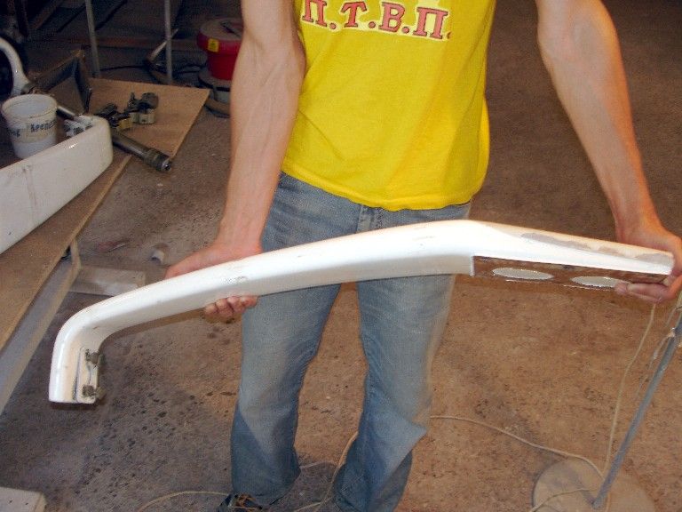

На фото стойка от А-37 со взлетной массой 1500кг весит около 6 кг. А всего то делов 150 слоёв Т 25 🙂

Вообще я в Solid все ввел для двух целей, первое иметь выверенные чертежи и второе визуализация. Все остальное производное,  ну массу будущей детали посмотреть, хоть приблизительно, да еще центр масс интересен. Нагрузки на ферму и прочее мне не так интересно так как я во первых не авиа-конструктор а просто любитель 🙂 и строю я потому по черетежам что сделал когда-то авиа-конструктор а не сам просчитал, мне этим честно говоря даже некогда заниматся, дай бог достаточно времени суметь уделить собственно строительству.
кстати рекомендую пластикове стойки дешовые в производстве технологичны и легче.
А вот эта технология была-бы интересна, если можно конечно в домашних условиях. Я собрал достаточное количество информации по тому как сделать самодельную ресору, но все-же как-то не уверен что без авто-клава можно сделать что-либо достойное.
