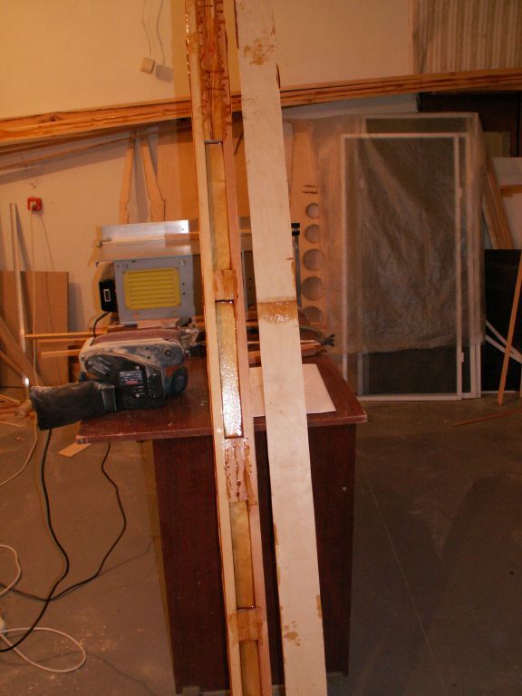

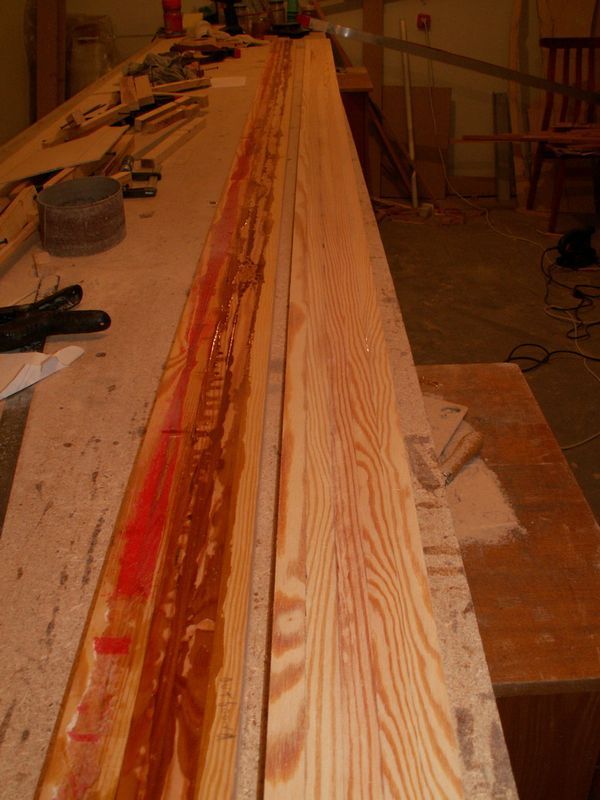

выставляю пару фоток, прогресс хоть и небольшой (командировка) но есть 🙂
На сегодняшний день готовы все лонжероны крыла а также лонжероны закрылков, осталось сделать лонжероны элеронов. После приступаю к монтажу элементов крепления.
у-у-пс, фоткаи великоваты, переделал...
Это задние лонжероны, взвешивание и сравнение показало что нет выигрыша в весе если сделать с их фанерной стенкой, слишком мала строительная высота (100мм). Фанерные усилители будут приклеенны только в местах навешивания элеронов и закрылков.
    67,9 КБ · Просмотры: 247

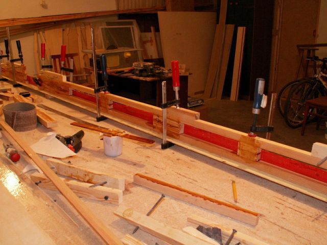

А это лонжероны закрылков в стапеле 🙂
    51,4 КБ · Просмотры: 224

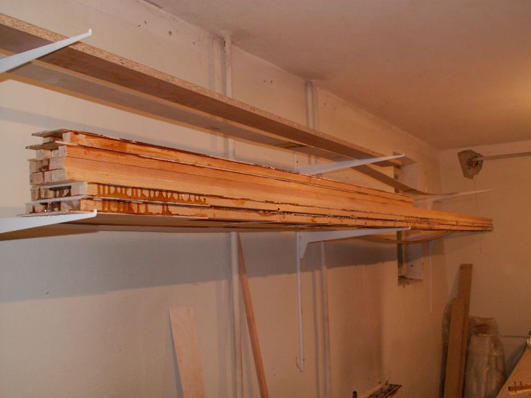

А это все что на данный момент сделал, осталось сделать лонжероны элеронов..
    42,8 КБ · Просмотры: 245

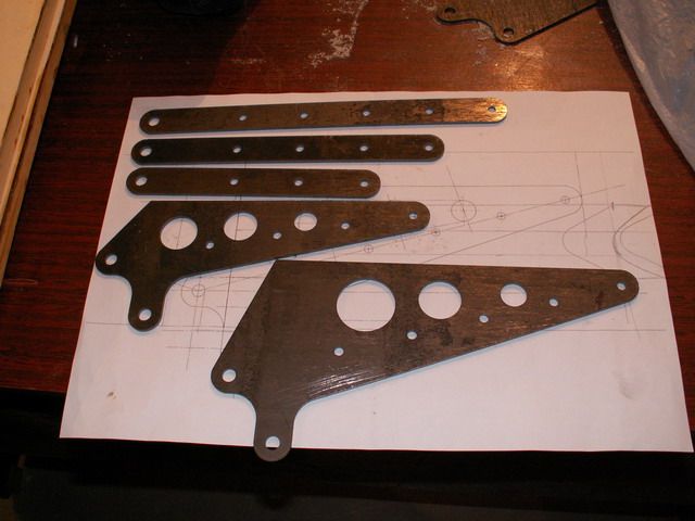

Подошли и первые нарезанные лазером металические части, на снимке детали для узлов крепления консолей и подкосов.
    39,3 КБ · Просмотры: 223
Красиво!
А, пардон, под детальками чертёж из "Автокада"?
Красиво!
SolidWorks, я практически весь самолет ввел, проверка получается что надо, сразу видно если где размер неправильный.
Завтра отдам в пескоструйку и после в гальванику.
У нас в Одессе про такие штуки говорят "Берёшь у руки и маешь вэзч!"
