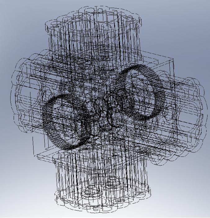

Вот текущий проэкт - 8ми цилиндровый четырех литровый турбодизель, модификация класического баландиновского креста...рассчетная мощность 360 л.с., сухой вес 190 кг 😱

Брутально...
С ГБЦ он будет ещё массивнее казаться.
Хотя 190 кг на 360 л.с. для дизеля очень хороший показатель.
Механизм эксцентрикового вала как я понял будет синхронизироваться планетарной шестерней?
Из серии - угадай с одного раза, что здесь нарисовано?  😱
Вариант один - какой-то пол-мотора или пол-компрессора.  :-[

Брутально - грубо, нагло и, вообще неприлично, так для нас звучит в переводе это слово. Или Булаген(Булат видимо так зовут) имел ввиду что-то другое?
Владимир Илларионович!
По моему Вы не в духе 🙁. Признавайтесь что вас расстроило?
Насчет термина "брутально", то в моем понимании это ассоциируется с такими качествами, как "солидно", "массивно", "в некоторомсмысле громоздко". Начет "неприлично" - такого толклвания не знал, поэтому, если что, извиняюсь за невольную грубость.
Булат, я в прекрасном настроении. Просто это такой перевод с украинского. И даже согласен - выше изображено нечто пошлое, по отношению к нормальным моторам. ;D

Брутально, согласен, потому что это всего лиш один из полуторагодичной давности ескизов основных елементов - там половины узлов вообще еще нет, а те что есть совсем другие от тех что на прототипе....на чертеже прототипа в такой проекции вообще ничего не видно...одни силуеты 😎
немного о проекте:
- двигатель класический - дизельный, двухтурбинный, восьмицилиндровый, четырехтактный, со встроенным редуктором, 3.86 литра, 85х85;
- с жидкостным охлаждением, алюминиевым блоком, усиленным стальным каркасом;
- с БШМ-мом (по схеме Баландина - синхронизация внешним валом выполняющим роль редуктора), с существенно модифицированным (от стандартных) очень коротким коленвалом и модифицированными штоками и направляющими (запас прочности всей БШМ по сравнению с расчетной номинальной нагрузкой порядка 1.8);
- ГРМ стандартная от одного из автомобильных дизелей - четыре клапана на цилиндр, два распредвала на одну ГБЦ (из двух цилиндров), своя цепь отдельно на каждые два цилиндра)
- класический промышленный алюминиевый поршень (модифицированный) с класическими промышленными кольцами;
- впрыск CRDi с двумя модифицированными ТНВД для роботы на керосине;
- рассчетная мощность 360 л.с / 2400 об.мин (можно поднять обороты и до 4500 но с использованными ГБЦ и ЦПГ мотор недолго прикажут жыть :'( ) ;
- сухой вес 190 кг (из которых ~60кг ГРМ и ГБЦ  :'( )
- вес в составе мотоустановки с крепежом и радиаторами порядка 240 кг;
...фактически это две дублированные системы (два ТНВД, две турбины, две системы впрыска) в случае отказа одного из компонентов (с большой вероятностью отказа - ТНВД, Турбины, контроллера впрыска) работает только одна секция мотора
Вот интересно ГБЦ наверно будет от опозитного субаря?
Я правильно понимаю?
Если бы я делал, то лучше бы всё таки двухтактник.
Хрeн с ним пусть будут два насоса (вращающихся в два раза быстрее), Рабочий объем одного цилиндра пусть будет побольше 4-х такного двигателя взятого за основу процентов на 15-20 (чтобы компенсировать пространство перепускных и выпускных окон).
Поршни высокие как на обычных двухтактниках - чтобы не городить сложную систему смазки поршней и смазку сделать масляной пылью "сухого" картера. впускные и выпускные окна открываться или сообщаться с картером не должны. Никакого подпоршневого подпора и уплотнения штоков - продувку делать за счет винтового компрессора. Турбонаддув пусть будет нагнетать воздух на вход винтового компрессора (как в одном из двигателей Исудзу). Относительная скорость впрыска топлива ТНВД, расчитанного на 4-х такный двигатель будет удвоена на двухтактном и сдесь придется городить устройства замедляющие горение (чтобы оно было не очень жестким), хотя на максимальных оборотах жесткость горения уже не чувствуется (а может и приветствуется - спецы пусть поправят). В случае CRDi проблем вообще быть не должно (только программирование и заливать качественное топливо).

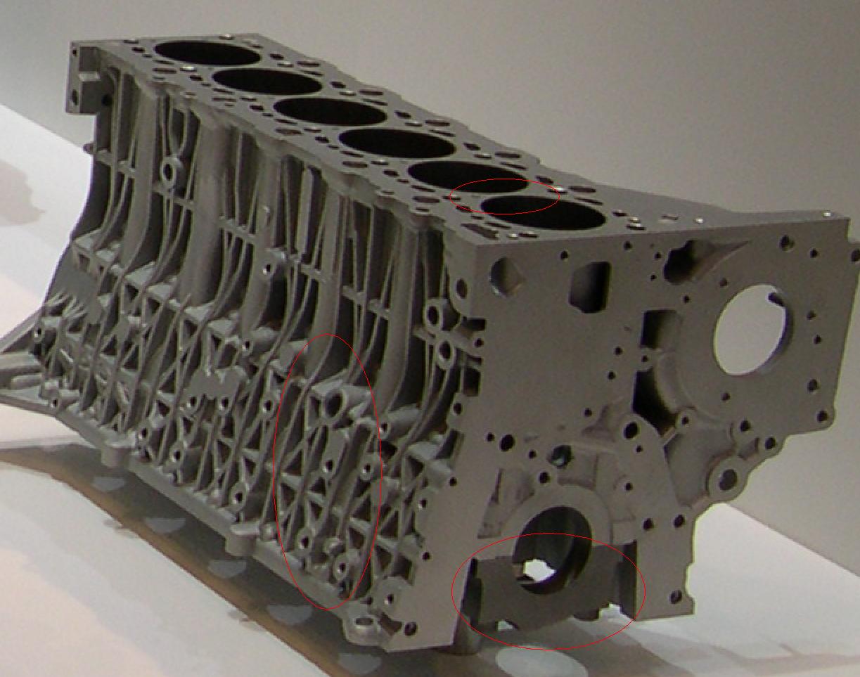

Ким Петрович, Володя, не все так печально как кажется...посмотрите в сторону последних двигателей компании БМВ и все Ваши сомнения сами по себе отпадут...
360лс при 2400об.мин - это на даном этапе развития ДВС разумный компромис...на самом деле форсированию нет предела....но уже ценой других компромисов (охлаждение, токсичность, уровень шума и т.д. и т.п.)

Форсированию нет предела, но БМВ дошло до 80 л.с./литр при 4000-4500 об./мин.
Уже говорилось о 10-12 минутах долговечности. А в этом точно никаких сомнений при 360/2400
