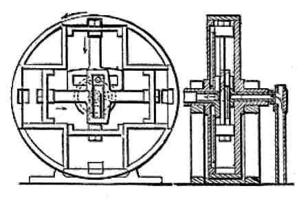

И Из позапрошлого века
    20,1 КБ · Просмотры: 248
Я 6-ти цилиндровую звезду моделировал, гимору гораздо больше чем в 4-х цилиндровом крестике.
