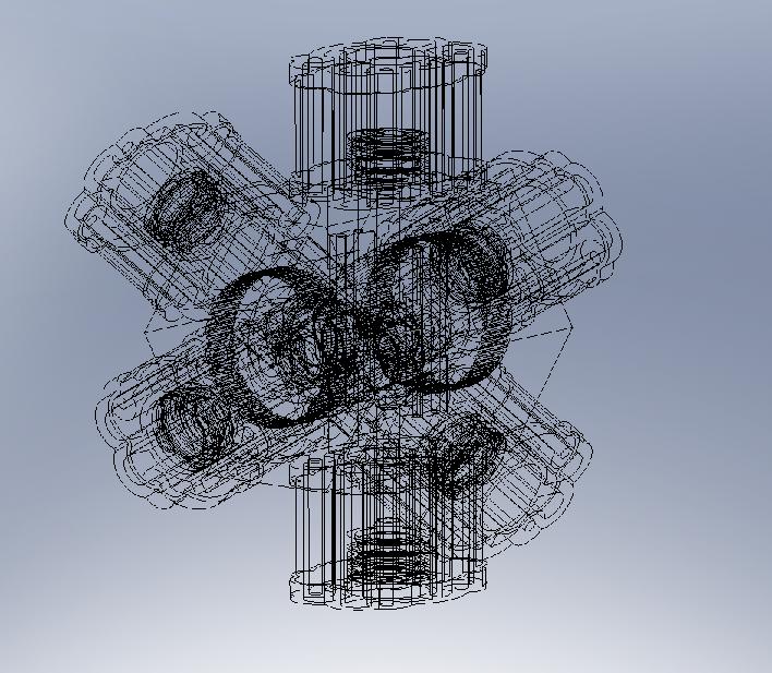

Просто в SW всё всегда работает идеально, поэтому всё кажется красивым и работоспособным. В реальности ситуация может оказаться далекой от модели.
Поэтому сия моделька представляет интерес для формирования общего представления о возможных конфигурациях.
Вообще безшатунные кресты и звезды целесообразно делать двухтактными, чтобы разгрузить КШМ на номинальном режиме работы силами давления газа. В предложенной конфигурации можно реализовать поперечную податливость нарезкой нескольких щелей в плоской части поршневых элементов. Кроме этого можно сделать поршни высокими и пустыми (с заполнением водой при парциальном давлении по принципу термотрубок для отвода тепла). Подпор газа для продувки сделать за счет винтового нагнетателя Лисхольма.
Есть что-то в шестерке звездообразной:
- картер помощнее и наконец места для БЦ хватает  ;D
- коленвал короче и жесткость его выше на порядок (на высоких оборотах двигатель работает без синхронизирующего вала, правда появляются вибрации)
- механический КПД выше
- исчезла совсем тенденция к перекосам на малых оборотах соответственно и вибрации исчезли (хотя с самоустанавливающимся БШМ механизмом их и на восьмерке нет, хотя вибраций конечно без синхронизируещего вала побольше)
Однако:
- вес его по сравнению с восьмицилиндровым желает лучшего
- уравновешить "чудо сие" без набора в весе невозможно
- ГБЦ (и соответственно систем ГРМ) одноцилиндровых малолитражных готовых к применению днем с огнем найти невозможно
Хороши "горшки" но культура веса "проекта х6" и уровень вибраций заставляют остановится на "проект х8" как более перспективном
а на счет двух тактов - хозяин барин 😉
УСПЕХОВ и спасибо за "х6" - иногда приятно отвлечься 😎
    95,8 КБ · Просмотры: 265
Впредь обязуюсь молчать, чтобы опять тут не наплести. Лучше как говорят раз увидеть чем сто раз услышать или тисячу раз прочитать
Леонид, ты же обещал! И снова повторяешь!  🙂
[highlight]картер помощнее[/highlight] и наконец места для БЦ хватает
- коленвал короче и [highlight]жесткость его выше на порядок[/highlight] (на высоких оборотах двигатель работает без синхронизирующего вала, правда появляются вибрации)
- [highlight]механический КПД выше[/highlight]
-[highlight] исчезла совсем тенденция к перекосам на малых оборотах соответственно и вибрации исчезли (хотя с самоустанавливающимся БШМ механизмом их и на восьмерке нет, хотя вибраций конечно без синхронизируещего вала побольше[/highlight])

"картер помощнее", "коленвал короче и жесткость его выше на порядок" - это скока? и в каких единицах измеряется? :🙂
"Рысканье мыслей - удел творческих личностей" - скорее всего это ты придумал сам.
Однако в Одессе тебе предложили бы купить гуся и ему е.., в смысле парить мозги, нам не надо - Дерибасовская за углом!
Терминология типа, больше-меньше, увеличивать-уменьшать, короче-длиннее, выше-ниже и так далее, без конкретной привязки будет выглядеть поносом что для инженера-механика с Советским мышлением, а также для инженера точной механики из простой Швейцарской деревни.
Кстати, в то самое советское время, наблюдалась такая тенденция у некоторых категорий "творческих личностей" - вначале растрезвонить на весь мир о своих глобальных намерениях, а потом не сделать нихрена. Что-то подобное просматривается у некоторых моих оппонентов. Или я неправ?  😉
А если про меня, конечно же СОВЕТСКОГО инженера, немного наоборот - вначале сделал, а потом все рассказал. 🙂
при одинаково приложенной силе (в КилоНьютонах), смещение в измеряемой точке отличается в 10 раз (вместо 10 микрон 100 микрон)….инженеры-механики все такие доставучие ? 😉
Это есть деформация, измеренная тобою с помощью SW, а не "жесткость".
Ну и ряд простых вопросов, только часть тех, которые нужно учитывать при сеьезных подходах:
- возвратится ли точка в исходную позицию после снятия нагрузки
- как повлияют механические свойства металла, из которого изготовлен коленвал и назначенные режимы термообработки - поверхность твердая, а сердцевина вязкая, к примеру
- как повлияют геометрические размеры и внешние формы исследуемой детали
- нужна ли чрезмерная "жесткость" детали или всей механической системы, в которой эта деталь выполняет определенные задачи
и т.д. и т.п.
По таким "кочкам и ямам" и огромному количеству других "рысачить" приходится и советским, и швейцарским, и америкосовским - всем инженерам, если они занимаются интересными, но серьзными делами. Безо всякого деления на государственную или географическую принадлежность, формы собственности, политические системы и всех прочих глупостей.  :IMHO
