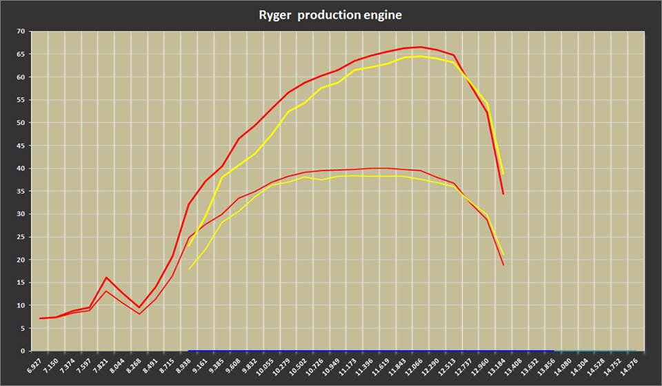

35000 оборотов было получено на 5-кубовом судомодельном варианте Ругера.
По 125 кубовому Ругеру - в отличие от БСМ сказок есть международная омологация и результаты динотестов в разных странах,
есть с десяток энтузиастов в разных странах (Испания, Чехия, Прибалтика - страну точно не знаю) повторивших эту конструкцию.
Андрей, вам и до Ругера как до луны пешком. Кроме какашек делать хоть чтото умеете 🙂

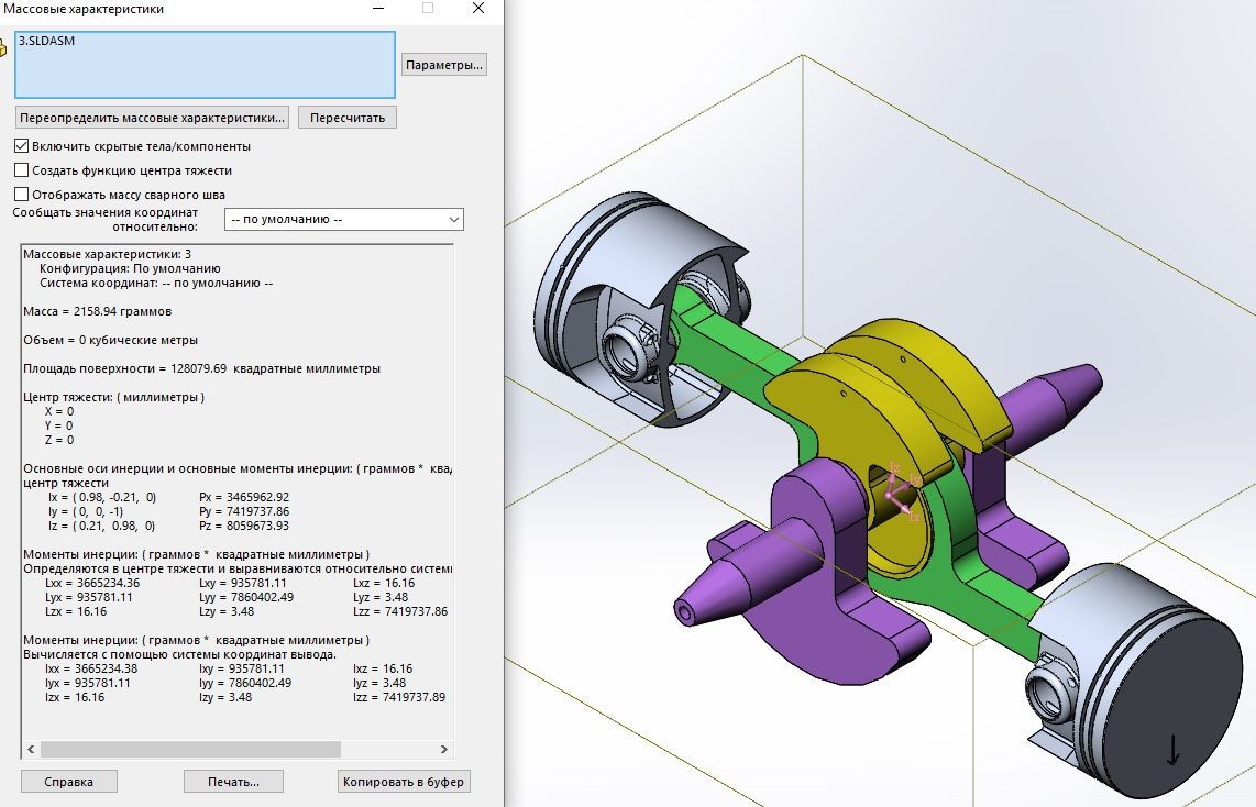

балуюсь с полностью сбалансированным бесшатунным
2-цилиндровым (у такого оппозита 30 л.с.), не всё показано на картинке
Это нерабочий вариант. Нет кинематичекой связи между положением кривошипов ПКВ и эксцентриком, т.е. положение эксцентрика вблизи точки совмещенных центров является не определенным. А сдвиг осей штоков вводит боковые рабочие нагрузки на поршень. Здесь он совсем не к месту.
связь есть, намеренно не показана.
Значит Вы осуществили эту связь чисто математически, через формулу, но в реальном механизме должен быть механический элемент, который это уравнение выполняет.
Сдвиг осей штоков уменьшает боковое давление в 3 раза и уменьшает вероятность клина
Если механизм правильно спроектирован, там нет никаких условий для возникновения клина. Без ползуна боковая сила итак распадается на два поршня при большом плече между ними, что уменьшает ее в два раза при росте опорных площадей тоже в два раза. Если уж говорить о сдвиге штоков поршней, то его потребная величина будет небольшой - приблизительно несколько мм, т.е. почти незаметной. Технологически при изготовлении очень неудобно и водит дополнительную погрешность, т.к. вместо одной оси надо контролировать взаимное положение трех осей - центральную и двух смещенных.
Я не лирик, как большинство местного народа, всё считаю. Для оппозита с 90мм шатунами оптимальное смещение порядка 10мм. Это при степени сжатия 10.5, при большем сжатии смещение можео делать больше. Дальнейший прирост начинает давать обратный эффект. В схеме Парсонса приблизительно тоже. Графики приводил ранее.
Даже в ДВС с КШМ в период увлечения разработчиков дезаксиалами он составлял 2-4мм, а здесь боковая сила только по схеме уменьшается в два раза, и Вы еще прибавляете плечо 10мм. Возможно учитываете пик боковой нагрузки, а надо близкую к средней на ходе поршня.
