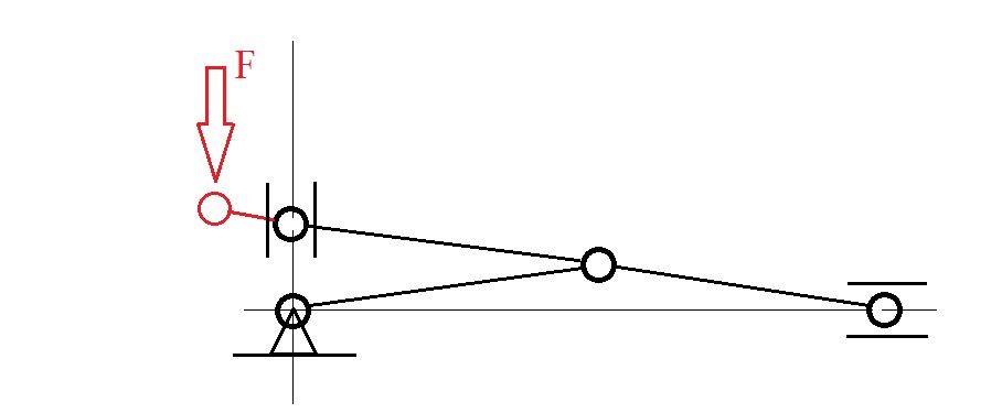

направляющая должна трансформироваться
От направляющей планируется отказаться. В шатунном дезаксиал 10мм на шатуне 90мм оказался очень полезен. Амплитуда бокового давления уменьшилась более чем в 2 раза. Для "смещённого Парсонса" надо будет внимательнее оптимизировать, если увеличится вес штока, возможно придётся уменьшить дезаксиальность. Пока считаю, оптимизирую, не факт что соберусь делать. В первую очередь реальные и уже оплаченные заказы.
в этом уверены - дерзайте
В моём 294 кубовом оппозите большой дезаксиал работает хорошо + я поделился информацией на модельном форуме в США и там попробовали на одноцилиндровом с той же ЦПГ. Работа мотора субъективно и на диностенде улучшилась. Уж больно короткие у бензопил шатуны - например, 73мм для 66мм поршня. По Парсонсу и БСМ надо все внимательнее перепроверить.
В КШМе понятно, но вот в БСМ это ничего не дает. У меня есть такая проработка (разумеется БСМ и с соединительным валом) на оппозитке 4 х цилиндровке.
Но я это делал для улчшения охлаждения цилиндров при минимизации межосевого расстояния. То есть такое расположение штоков было оправдано. А тут...
Эксцентриковый вариант только кажется таким простым и лёгким.
