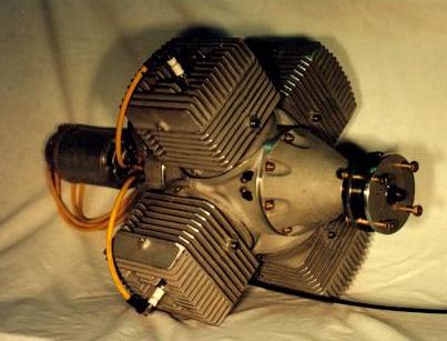

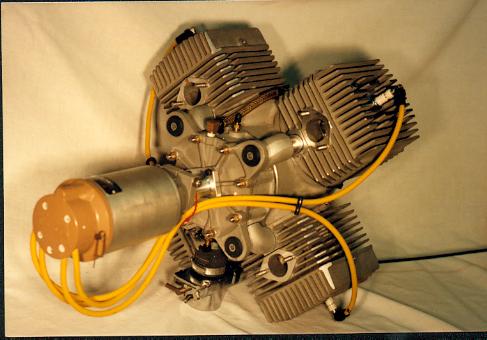

Раз пошла такая пьянка - вот ещё один смещённый крест с "шотландским" механизмом
Кривошипно-кулисный, только без "камня". Хреново. Контакт по линии, ресурс никакой.
ИМХУ
Это только кинематическая схема. Что то скользящее разумеется добавится. Вот статья по моторчикам с шотландским механизмом производившимся мелкой серией. На них даже летало по меньшей мере 3 аппарата.
Ну вот видите, путь в авиацию проложен. Теперь только вперед!
Так это не бесшатунный, а Scotch yoke.
Ну сначала так сначала. Оценил боковые силы в моём "классическом" 30-сильном боксёре, посмотрю можно ли что улучшить используя другие механизмы. Вес всех компонентов в модели и среднее эффективное давление реальные. Полный оборот происходит за 0.0072 секунды (8333 об.мин). Боковое давление достигает 59кГ, максимальное усилие на поршень от газовых сил 1150кГ.
Бесшатунный. Шатуна-то нет!😉
Это кривошипно-кулисный механизм. Просто камень движется не в разы кулисы, а снаружи, по отдельным направляющим(см. фигуру 3). Кстати, на этом рисунке есть вариант с роликом, он нерабочий.
