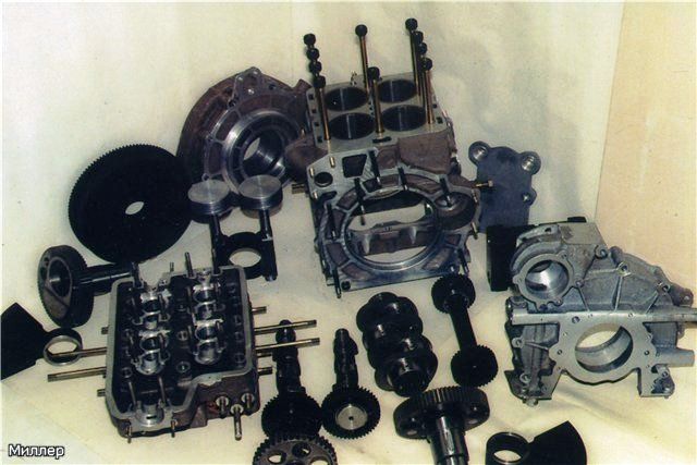

А вот так можно победить пресловутое "боковое усилие" и получить КПД чуть лучше чем у простого шатунного.
Симуляция на 8300 об./мин. Среднее индикаторное 5,3 бар (30 л.с.)
На поршне с прямым штоком боковое 3...6,5 кГ, на поршне со стороны шатуна 36...70 кГ, при желании он может стать не поршнем, а направляющей). Механизм при этом полностью "определимый".
Оцените насколько маленький здесь коленчатый вал! А ведь это 8 ми цилиндровый двигатель размерности 100 х 92! А коленвал помещается на двух ладонях!
Двигатель А. Вуля помните?
Берем ДНБ-4 и делаем из него оппозит, добавив штоки с поршнями и цилиндрами и не забыв повернуть относительно продольной оси на 90 град. Это будет второй мотор. Затем на время забываем про Костина и возвращаемся к классике рабочего процесса.
То есть рабочий процесс происходит в одном цилиндре, вместо двух. Проектируем следующий мотор и вспоминаем мотор А.Вуля. Но у него не все айс, поэтому применяем ваш (автор мне неизвестен, допустим А. Миллер) М-образный коленвал со всеми вашими прибамбасами, компрессор на средней шейке -крейцкопф с двумя поршнями, он же участвует в уравновешивании механизма. Итак на основе одного БСМ получаем минимум два мотора. P.S. Виноват, три мотора!

1. Из рядной четвёрки имеет смысл делать оппозитную 8-ку. Если в двух изолированных соседних цилиндрах вспышки идут одновременно, то нагрузки на механизм вполне приемлемы. А вот при пропусках?
2. Отказаться от процесса Кушуля/Костина можно. Но в чью пользу? Я знаю ещё два замечательных, один из которых без использования совместно работающих цилиндров.
3. Компрессор не нужен.

ВЫ просто путаете передачу силы от работы газов и передачу кр. момента. Как кстати, и Владимир Александрович.
Разница состоит в том, что передача кр. момента это передача при помощи тангенциальной силы. А передача силы от работы газов - это когда сила напралена к центру вала, на подшипник. В КШМе кстати, все силы идут по центру шеек и только когда появляется боковая сила (после МТ) она становится немного меньше.
В БСМ сила давления газов действует на штоковые шейки (по центру) но дальше потоки мощности расходиться вперед и назад. И та мощность, которая идет в другую сторону от маховика или винта приходит обратно по соединительному валу. Который не нагружается центральной силой и предает меньший момент.
В КШМ почти тоже самое, но на шейку, ближнюю к маховику или винту идет и сила давления газов и весь момент - 100%. Кроме того, там из за этого начинаются крутильные колебания и тд.

Это ВАм надо остановиться. Я никогда не говорил про 50% момента. Речь у меня ВСЕГДА шла о 50% именно мощности. А момент при передаточном отношении 1:2 снижается ровно в 2 раза. Чего видимо Вы не знали. Про крутильные колебания Вы так ничего и не поняли. Подумайте ПОЧЕМУ в БСМ их почти нет, а в КШМ они есть. Если не сможете понять, прочитайте текст выше... 🙂

А ВЫ тупой. Даже не понимаете о контексте, в котором это было сказано. У нас действительно с одного конца мощность и момент передается сразу на кривошип и на потребителя, при этом ЗП не задействована, а 50% мощности идет "в обход" через соединительный вал, через ЗП при этом момент выгодно понизить, что бы сэкономить массу соединительного вала. Ваша квалификация ниже плинтуса, ищите момент на шатуне... 💩

У меня прорисовано не три мотора, а больше. Есть и настоящая звезда - не крест! НО пока ничего лучше ДНБ - 4 я не вижу. Сделать оппозитку 4 цилиндровку в 2 раза легче и проще, чем этот ужас Вуля можно и даже нужно. Но моя мощность невелика и я все не успею - надо выбирать...
