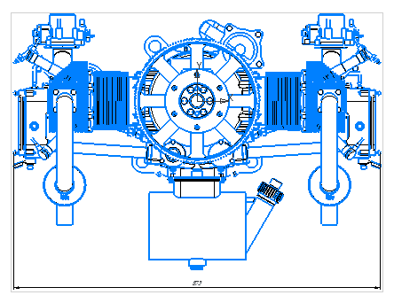

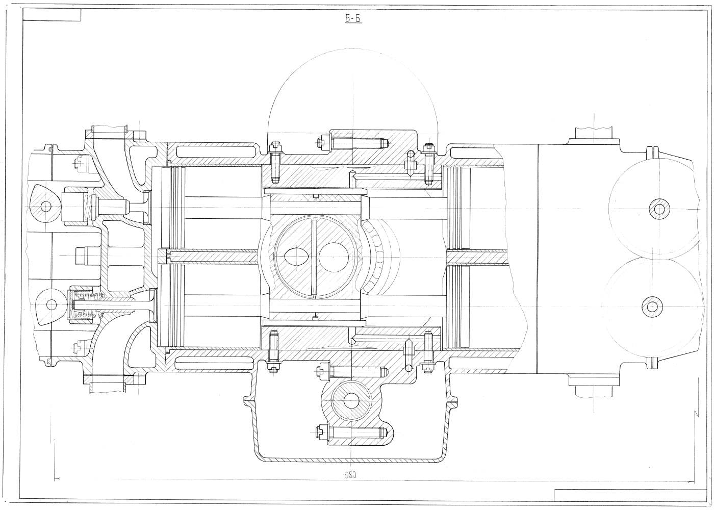

Если двигатель имеет ход поршня 92 мм (если я конечно не ошибаюсь), чем обусловлен размер 983 мм? Реально будет около метра, с учётом свечей и прочей обвески.
У нас на обычном шатунном оппозите, ход 100 мм, данный размер равен 873 мм. Не может "лоб" бесшатунника быть больше "лба" обычного оппозита при равных ходах поршня. Ну а у бесшатунника меньше 100 мм.
Может. Вы забыли про то, где находится распредвал(ы). По разным причинам в оппозитных авиационных моторах применяется нижний распредвал, что определяет размеры "лба" т.е. миделевое сечение. У Андрея верхние распредвалы, отсюда и увеличенный поперечный размер.
Ни кто не мешает расположить их сбоку. Нам сразу выставили жёсткие габаритные ограничения. Для автомобильного и судового моторов не критичен большой "лоб".
Просто нужно сразу определиться, делается двигатель "вообще" или с конкретным, целевым назначением.
ВСе правильно. Тут просто два ДНБ - 4 соединены задами. 🙂
Делал эту концепцию в торопях, ставил то что было в реале. А реально ДНБ - 4 был автомобильный мотор с сильной унификацией с ВАЗ 2108. А там распредвал сверху и тд. Короче ДНБ - 4 получился высокий, как и ВАЗ 2108.
А вот Каспий был хоть и из куска, но распредвал у него был один и стоял он под коромыслами. Как и у МЕМЗ Таврия. Сейчас я конечно так и делаю.
