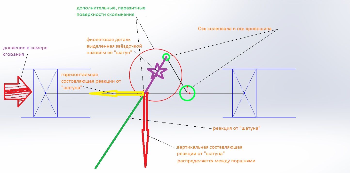

Рассмотрим картинку ниже.
Если рассмотреть фиолетовую деталь названую "шатуном", то она и в самом деле похожа на шатун и выполняет функции те же, что и шатун в двигателе с КШМ. Если нечто похоже на шатун и выполняет функции шатуна, то это шатун и есть. Если рассмотреть любой механизм преобразующий возвратно поступательное движение во вращательное с помощью коленвала всегда можно найти деталь которая передаёт усилие от кривошипа к направлению движения поршня. Угол между направлением движения поршня и усилием от кривошипа будет меняться в зависимости от угла поворота КВ. И если бы этот угол был равен нулю, то не было бы давления поршня на стенки цилиндра, но не было бы и вращения КВ по той причине, что при угле равном нулю радиус кривошипа должен быть равен нулю.
В двигателе с КШМ давление поршня на цилиндр можно уменьшить увеличив длину шатуна, а в двигателе Баландина, да и в любом другом которые называются бесшатунными этого сделать нельзя. Уже одно это объясняет почему двигатель Баландина при таких хороших "бумажных" показателях не стал выпускаться серийно, при огромной потребности в экономичных и надёжных двигателях и почему сейчас засилье обычных КШМ.
Кроме увеличенных потерь на трение поршней добавляются дополнительные трущиеся пары и чем сложнее схема, тем этих дополнительных пар больше. Наименьшее количество трущихся пар у двигателей с обычным КШМ, кроме того им можно удлинить шатун, если позволяют соображения компоновки, или даже приделать крейцкопф, что и делают на судовых двигателях.
Так, что пациент скорее мёртв чем жив.
