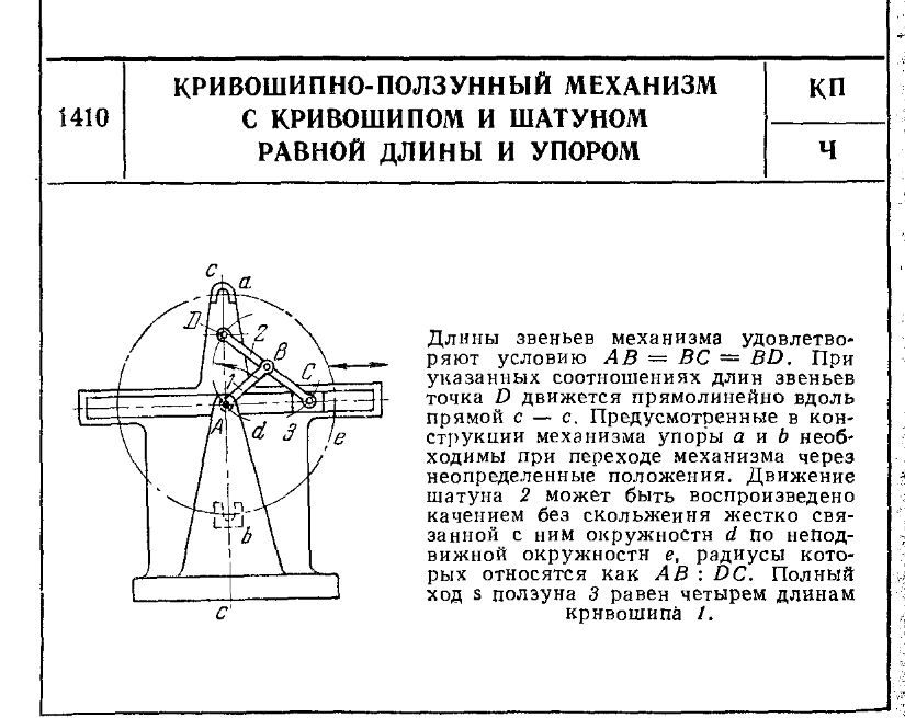

Должен разочаровать в том, в чем сам разочаровался. Оказалось, что при одном ползуне теряется обратимость механизма. При действии сил на поршни преобразование поступательного движения во вращательное происходит, а при вращении за вал в момент совпадения центра штоковой шейки с центральной осью шток поршней останавливается, цилиндры отключаются из работы и вал вращается совершенно свободно. Это значит, что запустить двигатель от вала невозможно. Только воздушный запуск через цилиндры.
Есть такое. Аналогично в ВМТ поршень может по часовой, а может и против часовой стрелки. Тут старт с определённого места - а дальше за счёт инерционности механизма в момент совпадения цилиндры не отключаются. Один из вариантов))
А вот решение от Артоболевского. Но нужно учесть, что если снимать нагрузку со звена АС, то будет заклинивание, а вот с серьгами от Владимира Александровича всё замечательно работает. Причем можно выбрать такие зазоры, что упоры будут работать только на пуске и останове.
Держите, Владимир Александрович.
Периодическое разъединение контакта взаимодействующих пар в высоконагруженных скоростных механизмах, где проявляются упругие деформации, не допустимо, а диаметральные упоры входят и выходят из контакта. Проще в оппозитной схеме БСМ для сохранения непрерывного контакта оставить второй ползун.
А решения от Папы Римского у вас в кармане не завалялось ли случайно. На рис. звено 2 названо шатуном, но таким не является, ибо оно вращается равномерно.
Согласен со всем, кроме Папы))
Звено 2, действительно, вращается и никак не шатается. Но это вопрос к автору))
В том то и задумка - если механизм уже вращается, за счёт инерционности второй ползун не нужен - даже в виде упоров. А вот использовать упоры только на пуске и на останове вполне можно - нагрузки незначительны. Это легко реализовать с помощью зазоров. Кроме того, скорость т.Д близка к нулю в области упоров, что важно для безударного контакта.
