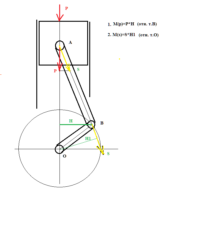

Всем спасибо, но всё же для упёртых повторю: сила Р создаёт момент отн. т. В, на шатуне, равный силе Р, умноженной на плечо Н.
Согласно определению момента сила Р есть? есть. Плечо есть? - есть, равно Н. Стало быть момент есть.
Аналогично, сила S создаёт отн. т. О, равное произведению силы S на плечо Н1.

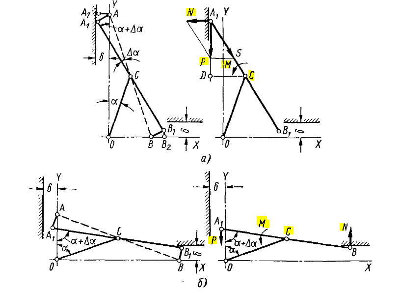

П.С. Для сравнения момент от силы Р у С.С. Баландина

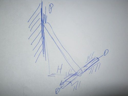

вот на этой картинке
момент на шатуне есть и его можно даже ощутить, взявшись за ось О-О

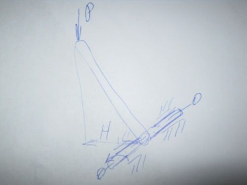

а вот на этой картинке
никакого момента НЕТ, можете давить силой Р хоть до посинения-
ЭТО ТО НАДЕЮСЬ ПОНЯТНО?

Понятно, что Вы не отличаете момент силы и сумма моментов. На Вашем рисунке, согласно определению момента, момент силы Р есть и равен Р*Н. Одновременно со стороны стенки на рычаг действует сила -N, которая создаёт противоположный момент, равный -N*L. Таким образом, СУММА моментов равна НУЛЮ. А момент от силы Р есть.
