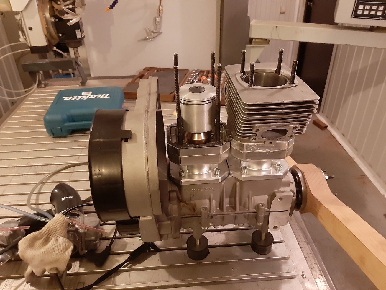

Поставили на Крейцкопфный моторчик другие поршни без выреза со стороны впускного окна
В таком варианте работает лучше. Рекомендую всем фанатам БСМ.
Да, Вы что, издеваетесь?!!! Руггер всегда работает хорошо и никаких улучшений не требует!!!! 💩

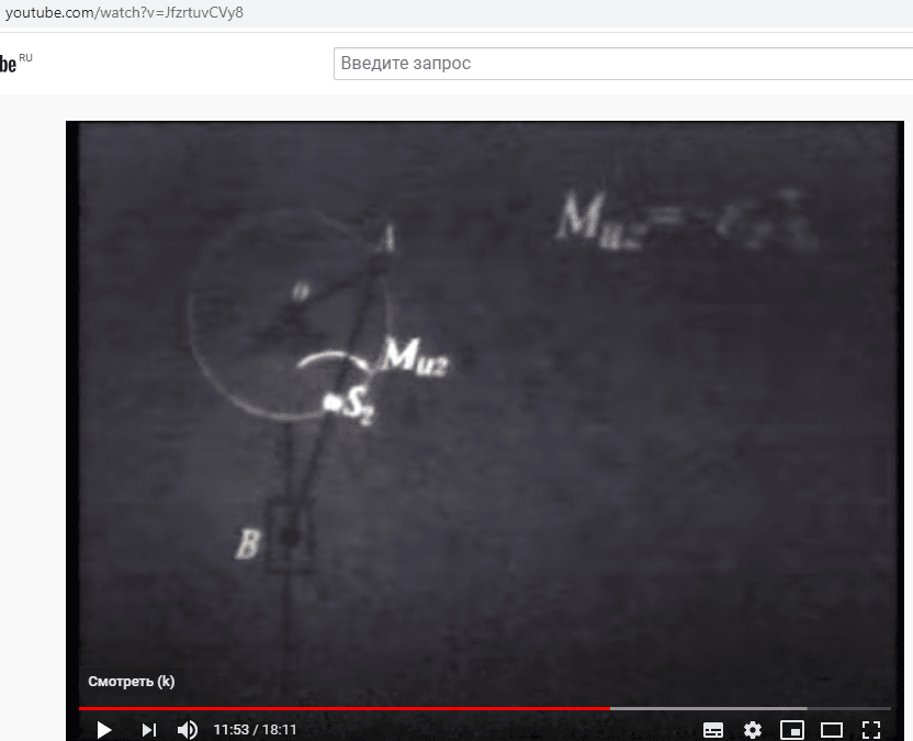

Момент сил инерции на шатуне. Всё таки я учился в правильной школе. Показано после 11.50.
Мы договаривались, что инерциальные силы при поиске "момента на шатуне" учитывать не будут.
А так все правильно, при этом надо еще сказать, что инерциальный момент на шатуне так же создает пресловутую прижимную (боковую ) силу на поршне. 🙂
Правда величина этой силы незначительна (примерно 3,5%) по сравнению с силой от газовой нагрузки и почти всегда не учитывается.
На поршне БСМотора все эти силы отсутствуют...
