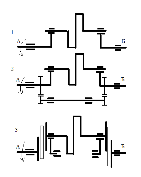

У меня сложилось впечатление что вы как раз всячески избегали обсуждения по существу. Насчет синхронизации пары серег не в курсе, как это выполнено, первый раз об этом слышу, поэтому могу на пальцах могу показать как я вижу положение без синхронизации противоположных серег.
В двигателе Баландина положение противоположных концов коленвала осуществляется за счет наличия соединительного вала, если это вал убрать то концы вала перекосятся в подшипниках кривошипов и заклинят при попытке противостоять этому перекосу, направляющие ползунов не могут обеспечить параллельное положение оси коленвала и оси кривошипов.
Предположим, что в механизме предложенном вами, свойства серьговой муфты обеспечиваю жесткое положение кривошипов относительно друг друга (их можно даже жестко зафиксировать в одном положении для наглядности)
Уберем направляющие ползунов- коленвал вашего механизма в такой конструкции будет представлять собой качельку, которая свободно может раскачиваться при зафиксированном положении кривошипов (именно в этом отличие вашего механизма от серьговой муфты, у которой входной и выходной вал расположены не соосно).
Причем качаться они могут двумя способами- или оба в одну сторону или каждый в противоположную. При качании в противоположные стороны данному движению будут препятствовать пальцы в подшипниках серьг, которые будут перекашиваться, и ничего кроме этого мешать такому качанию не будет.
При наличии направляющих ползунов качанию коленвала при движению серьг в одну сторону будет препятствовать одна из направляющих, но вот от качания, когда серьги движутся в противоположные стороны, это не защищает. Просто один конец вала будет способен отклоняться от начального положения меньше а другой больше. Это вызовет перекос подшипников серьг и гарантированное их заклинивание. Как видите ни жесткое положение друг против друга кривошипов, ни наличие ползунов и направляющих не обеспечивает параллельность оси коленвала оси кривошипов. И даже введение соединительного вала никак на эту ситуацию повлиять не может.

Как я понял, под синхронизацией здесь, в БШМ, понимается угловое положение кривошипов А и Б. Если кривошип А повернулся на 90 гр, то и кривошип Б д.б. повёрнут на 90 гр.
На рис.1 показан БШМ без отдельного вала, синхронизация осуществляется коленвалом. Но, т.к. момент снимается только с кривошипа А, возникает рассогласование А и Б по углу поворота. То есть, синхронизация НЕДОСТАТОЧНА.
На рис.2 представлена ДОПОЛНИТЕЛЬНАЯ синхронизация с помощью дополнительного вала и двух зубчатых передач. Здесь оба кривошипа нагружаются, но возникают сложности - необходима высокая точность ЗП и её установки. Схема опробована и вполне работоспособна.
На рис.3 показана синхронизация с помощью серьговых муфт. Синхронизация по углу поворота идёт от коленвала как с кривошипом А, так и с кривошипом Б. Независимо от вращения оси коленвала вокруг оси кривошипов. Синхронизация с помощью серьговой муфты точнее, чем при ЗП, в несколько раз. На мой взгляд, схема синхронизирована лучше, чем во втором варианте - нет дополнительного вала, нет высокоточных ЗП. Пока не реализована, возможны подводные камни.

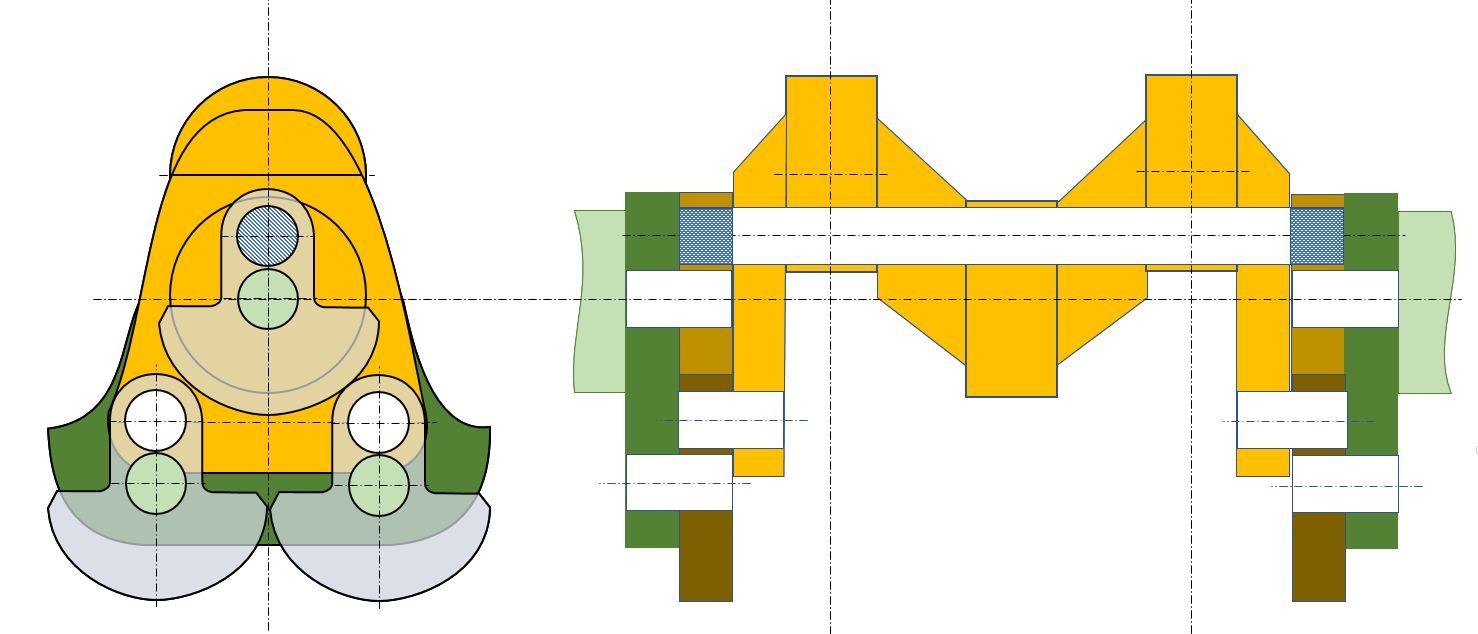

Суть Ваших рассуждений мне и тогда была понятна. Я расчитывал, что при наличии двух пар разнесенных ползунов, работающих во взаимно перпендикулярных плоскостях они обеспечивают центрирование оси ПКВ. И все же позже посчитал необходимым продумать дополнительные меры. В результате решение вопроса получило законченный вид. Он показан на рисунке.
C чего это вы так рассчитывали то, у Баландина ползуны не центрируют ось пкв, а у вас по щучьему веленью будут?
Две пары ползунов препятствуют возникновению непараллельности оси ПКВ. К тому же здесь еще добавляется база расположения разнесенных пальцев, которые по плоскостям серьг работают с минимальным зазором. Этот зазор сразу выбирается при малейшем перекосе ПКВ. Недостаток - зависимость от зазора. Его надо обеспечить минимальным при сборке.
То есть один из пальцев серьги проходит сквозь коленвал до серьги на противоположной стороне ?
Совершенно точно. Теперь сказанное выше уже не играет существенной роли.
Владимир Александрович, ясно, никаких расчетов смещений, зазоров, сил , моментов и тд и тп у вас нет и не будет, но вы так видите и по другому видеть не желаете, потому как нельзя же псу под хвост выбросить труд на который затрачена туева хуча сил и времени.
Ну а насчет пальчика проходящего через коленвал, который все четко отцентрирует и оси соблюдет это конечно вещь, ну что ж утопающий хватается за соломинку, вернее за пальчик. Тут конечно обсуждать совершенно нечего. Желаю вам дальнейших сладких фантазий.
У Баландина кривошипы и соединительный вал выполняют функцию по обеспечению параллельности оси пкв и кривошипов, а ползуны, штоки и направляющие обеспечивают функцию вращения пкв.
У вас функцию вращения пкв кроме ползунов и направляющих выполняет и серьговая муфта, то есть вращение пкв дублировано. А вот функцию обеспечения параллельности осей пкв и кривошипов у вас не выполняло ничто, но очень хорошо что вы длинный пальчик придумали, уж он то непременно справится (во всяком случае хотя бы в ваших мечтах).
Кстати- выбор зазора при минимальном перекосе называется КЛИНОМ (ну я так во всяком случае вижу, зазор то он выберется не только по плоскостям серьг но и внутри подшипников)

Плоскости сережек здесь ни причем. На каждом пальце одета тонкая проставочная шайба, чтобы плоскости серьг не терлись о плоскости планшайб. Они же вращаются в противоположные стороны. Касание не допустимо. Минимальный рабочий зазор присутствует на одной стороне проставочных шайб. Этот зазор соответствует посадке движения. Он сравним с посадкой движения в паре серьга-палец, но радиус расположения центра пальца от оси полувала и оси ПКВ в 3-5 раз больше радиуса пальца. Поэтому при перекосе зазор на торце проставочной шайбы пальцев выбирается раньше, чем в самом подшипнике скольжения пальцев, т.е. его заклинивания не должно происходить. Согласен, что решение не очень надежное. Поэтому и начал искать дополнительную защиту от перекоса.
Владимир Александрович, еще не забудьте смазочку шайбочек организовать, дырочки там насверлите, кармашки не забудьте , рубины с дырочками поставьте в кармашечки для красы и чтоП поток масла регулировали.
А если серьезно- извините, но заставлять работать шайбочки для предотвращения перекосов- это просто маразм, ничего общего не имеющий ни с нормальным проектированным механизмов, ни с с конструкторской деятельностью, как и решение сделать длинный тонкий пальчик, который якобы предотвратит перекос.
Это действительно неочевидно, но тем не менее это так - ползуны центрируют ось ПКВ. Что у С.Баландина, что у В.И. Якущенко. Будет и у В.А.Ворогушина.
Это такое свойство БШМ.
