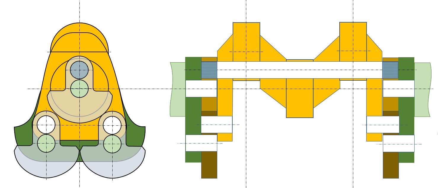

...насколько я понимаю точка С на рисунке обозначает ось ПКВ, и против этой оси нет ни одного пальчика от серьги, поэтому мне не совсем понятно как вы умудрились провести длинный пальчик по оси ПКВ на новом вашем рисунке с улучшенным механизмом, мне это совершенно непонятно, поясните пожалуйста какой рисунок правильный и что за механизм с соединенными серьгами вы предлагаете
Вы приводите рисунок из моего патента, где пальцы расположены симметрично относительно оси ПКВ (С). Исходя из известного принципа работы параллельных кривошипов такой порядок расположения не единичный. Пальцы на планшайбах можно располагать по разному, но парно, так чтобы между центрами отверстий и центрами пальцев размер был равен 1/4 хода поршня. Этой возможностью я и воспользовался, чтобы разместить одну пару сопряженных пальцев в центральных осях полувалов и в оси ПКВ. Открылась возможность пропустить по оси ПКВ сквозной палец и зафиксировать на нем противополжную пару серьг, обеспечив тем самым дополнительную жесткую синхронизацию серьговых муфт и строгую параллельность оси ПКВ.
что то я не представляю как можно расположить пальцы , чтобы палец совпадал с центром пкв, он же работать не будет палец должен отстоять от центра иначе как он момент то на пкв создаст для его поворота
еще раз извините, это точно был сарказм, просто неясно выразился, специально для вас еще раз обещаю выражаться всегда однозначно по мере возможности, чтобы не вводить вас в заблуждение
если не трудно не могли бы ссылку на картинку где палец проходит по оси центральной части серьговой муфты
Пальцы не обязательно должны отстоять от центра. Ведь каждая серьга это звено ОС, т.е. О1С1, О2С2, О3С3, а эксцентриситет шеек АС и ВС или АС1О1, АС2О2, АС3О3, ВС1О1, ВС2О2, ВС3О3. Все двухзвенники работают независимо. Кинематика не нарушается. Разница в том, что палец на оси вала передает поперечные силы, но не передает момент. Крутящий момент передают другие два пальца вместе с поперечными силами.

На мой примитивный взгляд серьговая муфта работает так- есть 3 диска которые соединены между собой при помощи пальцев и серьг, причем пальцы, например, на первом и среднем диске находятся на одном и том же расстоянии от центра своего диска, и НИКОГДА ось пальца не совпадает с осью вращения диска, потому как если ее сделать в центре то серьга будет всегда одна (центр же у диска один) и никакого вращения передать такая серьга не сможет, и это будет уже не муфта.
Владимир Александрович, на мой взгляд, вы уже зарапортовались если вы провели палец через ось пкв, то ваш пкв будет вращаться уже не вокруг оси этого пкв а вокруг оси равноотстоящей от всех пальцев- это же геометрия чистая
Холодно. Очень холодно. Вспомните хотя бы как работает привод многошпиндельных станков на конвеере, где каждое сверло настроено на одновременное с остальными сверление отверстия в детали по чертежу. Все сверла приводятся во вращение от одного вала. Расположение сверл диктуется чертежом обрабатываемой детали. Это возможно благодаря свойству параллельных кривошипов. Их общий центр здесь абсолютно не причем.

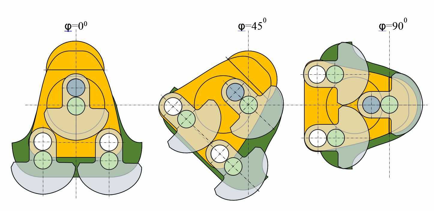

Владимир Александрович, ну зачем же опять тот же рисунок выкладывать? Попробуйте нарисовать с небольшим поворотом, а не сразу 90 градусов. Ну не разворачивается коленвал, а все вращается одной монолитной железякой, при этом центральная шейка не колышется.
Повтор рисунка попросил Varan. Он к Вашему вопросу не имеет отношения. У меня на работе есть рисунок положения 90 градусов. Завтра я выложу.
Помещаю рисунок серьгового БСМ в трех положениях - 0, 45 и 90 градусов. Если перевернете рисунок на 180 градусов, увидите еще три положения - 180, 225 и 270 градусов.
Надо полагать, что серьга пальца, расположенного на оси вала - является, по сути, для ПКВ "вращающейся опорой"
Ябы здесь немножко поправил - не "серьга пальца", а "пелец серьги". Что касается вращающейся опоры, то все пальцы являются вращающимися опорами и воспринимают поперечную нагрузку. Только в данном исполнении через цнтральные пальцы не передается момент, т.к. у них нет плеча.
Хороший рисунок с углом 45 градусов. Предположим, что заводим двигатель, вращая вал по часовой стрелке. И на рисунке ваши тяги-серьги с первого рисунка дополнительно убегают вперед на 45 градусов. За счет какой силы? В нормальной муфте с равноудаленно расположенными креплениями тяг от центра вращения, хоть одна из тяг давит через центр на другие, а Вы одну из работы исключили. То есть, чтоб создать положение, как на рисунке с углом 45 грдусов, нужно дополнительно сделать привод на каждую серьгу. А без привода, как на рисунке, при 0 градусов механизм заклинит, нижние серьги не побегут вперед, будут отставать и заклинят. Но если рассматривать не двигатель, а нарисованный механизм, без поршней и штоков, то при вращении главного вала, коленвал будет вращаться с центром в средней шейки. Обыкновенный коленвал без возвратно-поступательных движений центров шеек.
