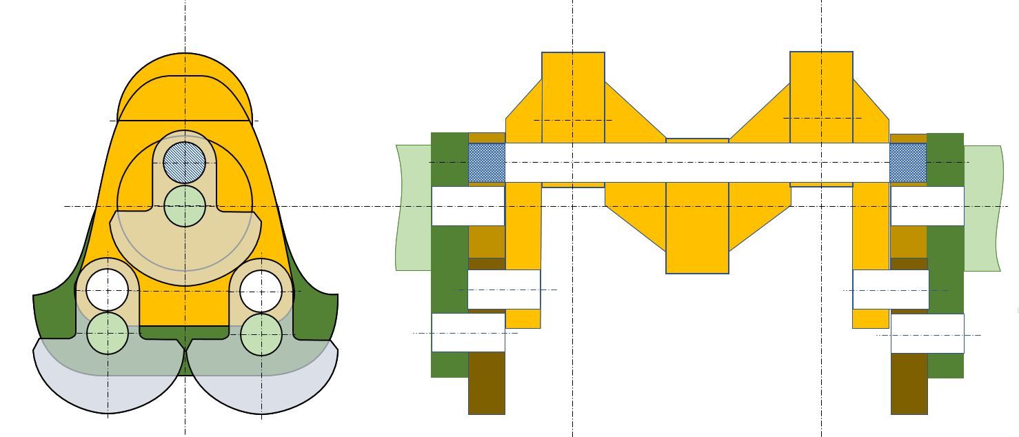

То есть один из пальцев серьги проходит сквозь коленвал до серьги на противоположной стороне ?
Владимир Александрович, красиво!!! Один палец из трёх использован как ось ПКВ и как ось двух серёг. Красиво!! Респект!!👏

Может так поймёте - ПКВ выполнен в виде вала с эксцентриками, и палец выполняет роль вала ПКВ. Есть возможность повесить на него ещё и функцию опоры для серёг - отличное решение!.

Не очень длинный, в меру толстый ВАЛ (а не палец!) - рассчитан на нагрузку, возникающие при работе ПКВ. Как палец, он бы, наверное, раза в два тоньше бы был.
Мне и самому нравится это решение. Правда есть издержки. При совпадении отверстий центральной серьги с осями валов остальные две серьги опускаются ниже, увеличивая потребный размер картера. Можно нивелировать этот недостаток перенеся нижние серьги вверх на тоже расстояние от горизонтальной оси, проверив при этом не достает ли планшайба до гильзы цилиндра и нужно ли делать на гильзе вырез. Размер картера уменьшится на величину выступания противовесов нижних серьг.
Кроме того, надо помнить, что плоскости серьг можно раздвинуть на размер их толщины. При этом в работе механизма ничего не меняется. Необходимомсть таких мероприятий определяется уже в процессе конкретного проектирования.
Суть Ваших рассуждений мне и тогда была понятна. Я расчитывал, что при наличии двух пар разнесенных ползунов, работающих во взаимно перпендикулярных плоскостях они обеспечивают центрирование оси ПКВ. И все же позже посчитал необходимым продумать дополнительные меры. В результате решение вопроса получило законченный вид. Он показан на рисунке.Посмотреть вложение 457004
Владимир Александрович, а Вы пробовали такую схему прокрутить, хотя бы на бумаге-экране? Ну не работает. Перерисуйте с поворотом градусов на 10, совпадут оси?
Поверните сразу на 90 градусов. У Вас ПКВ (оранжевый) и полувал (зеленый) повернутся вместе. Верхние шейки ПКВ переместятся к центру. Нижняя сместится в горизонте к крайнему пложению. Противовесы серьг займут положение, развернутое в протвоположную сторону на 90 градусов параллельно горизонтальной оси. После этого Вы увидите, что центры отверстий серьг совпадут с центрами пальцев, что и происходит в реальности. Аналогичная картина будет при повороте в другую сторону. Не забывайте, что поворот ПКВ сопровождается изменением положения его центральной оси, а центры шеек ПКВ скользят по осевым линиям.

Правда, если палец запрессован в кривошипы, тогда да. Но остается два вопроса зачем тогда нужны серьги и расчет нагрузки на палец...

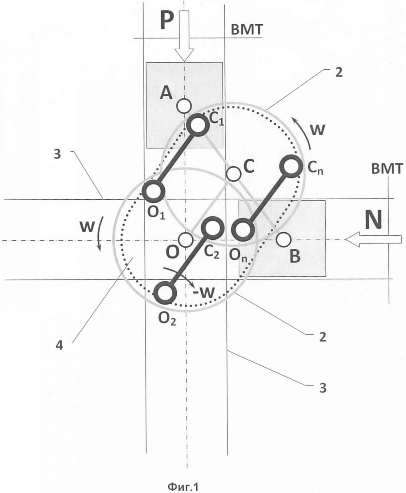

Да, Владимир Александрович, вот рисунок на котором изображен ваш механизм, насколько я понимаю точка С на рисунке обозначает ось ПКВ, и против этой оси нет ни одного пальчика от серьги, поэтому мне не совсем понятно как вы умудрились провести длинный пальчик по оси ПКВ на новом вашем рисунке с улучшенным механизмом, мне это совершенно непонятно, поясните пожалуйста какой рисунок правильный и что за механизм с соединенными серьгами вы предлагаете, у меня в голове , видимо по моему скудоумию, это совершенно не укладывается.

Момент на шатуне от силы Р есть согласно определению момента. Даже Владимир Александрович признал мою формальную правоту. Строго по формуле момент есть.
