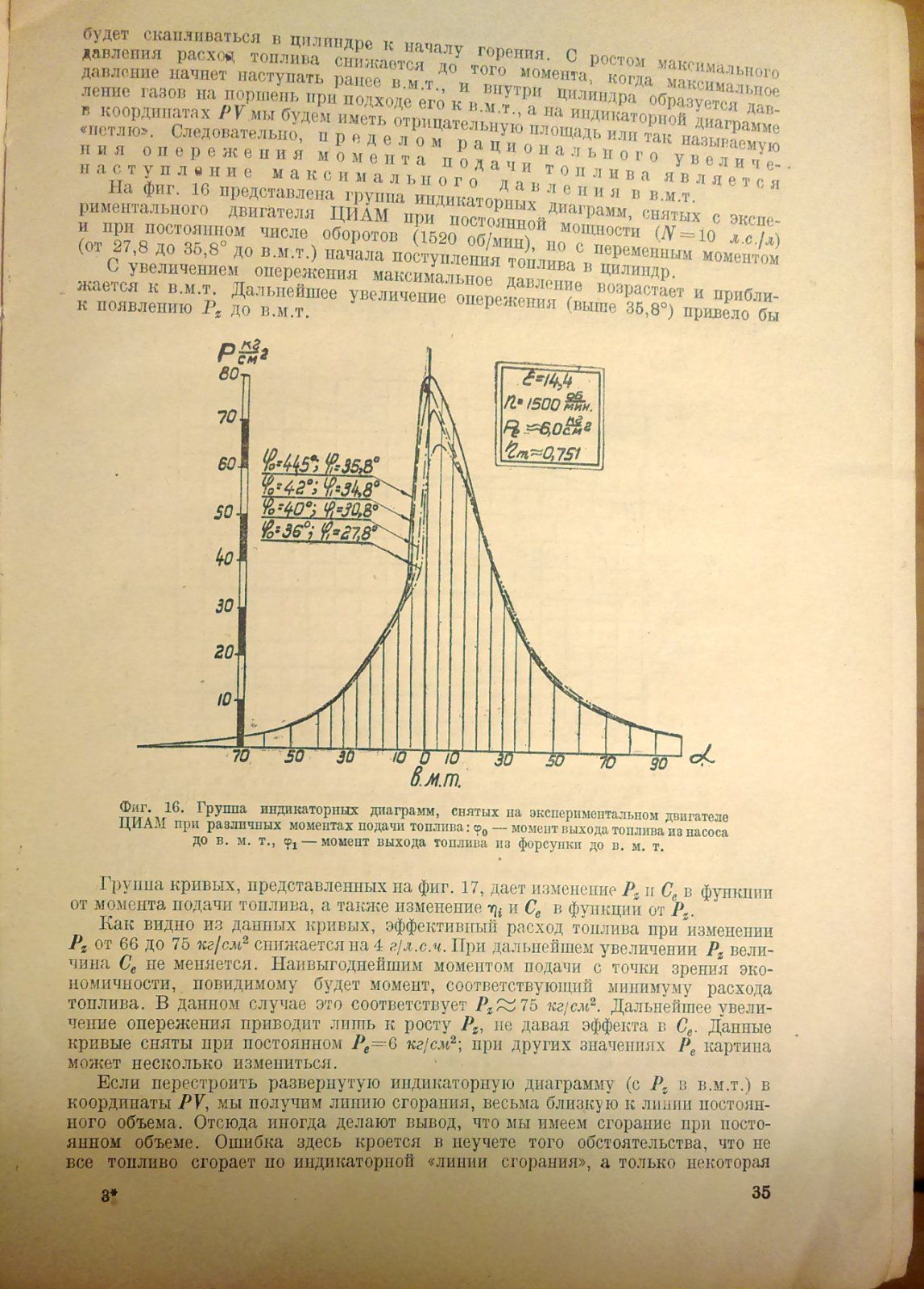

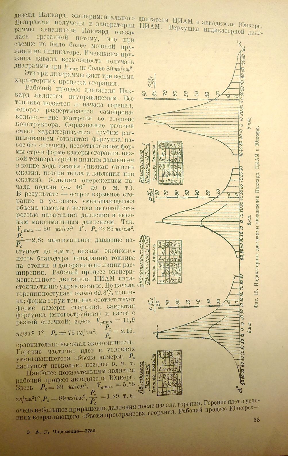

Смысл не в этом, люди уже сто лет назад знали что такое дизель, и как он себя ведет в небе. Но и это не главное, я специально сделал выкопировку тех страниц, где показан анализ применяемых тепловых циклов в тех или иных конструкциях, так вот, что ценно, с тех пор в подходе к анализу рабочего процесса ничего не изменилось. Да, моторы стали мощнее, а циклы остались теми же. Там же автор совершенно справедливо указывает, что практически ближе всего к изохорному рабочему процессу не бензиновый, а именно дизельный мотор.
Почему? потому что в бензиновом моторе активная фаза горения топлива растянута на шестьдесят примерно градусов поворота коленчатого вала, а в дизеле, основное тело заряда выгорает уже в интервале 15-30 угла поворота вала.
