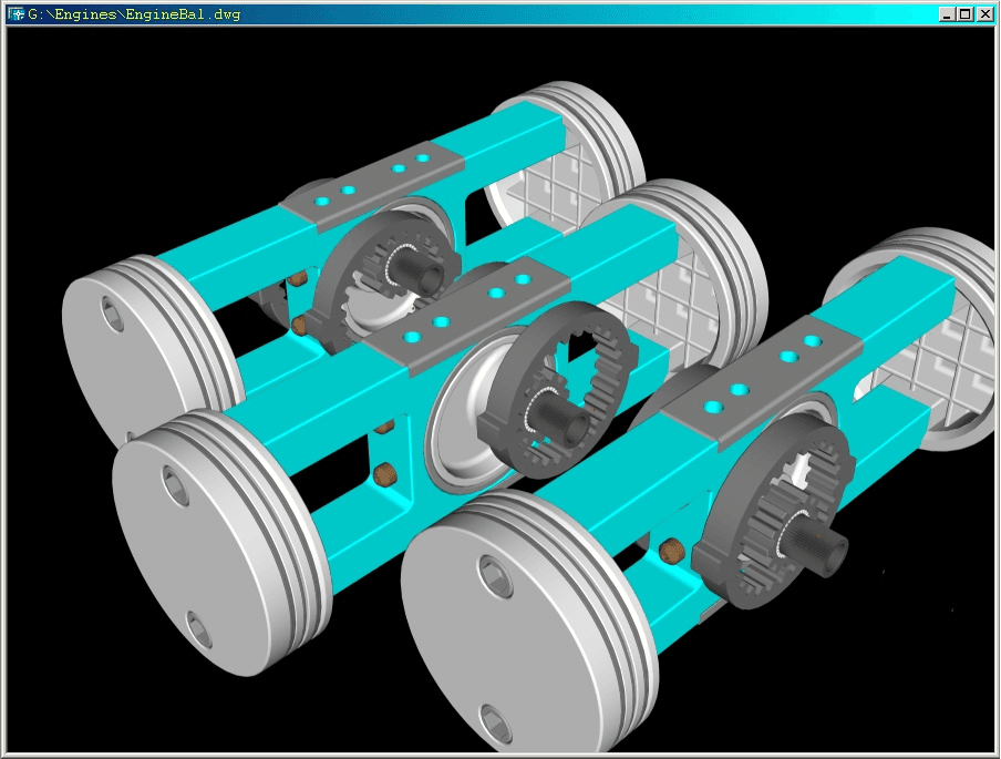

у Баландина зацепление в схеме с шестернями на ПКВ тоже эпициклическое, так как ось ПКВ меняет свое положение
...А на кадре выше сателлитная шестерня на вале еще и вращается на подшипнике, т.е. практически бесполезна.
L270767 привел хорошие видео. На первый взгляд впечатляет, но, как говорится, самое интересное скрывается в деталях.
Смотрите, цельный парный поршень без ползуна оставляет силы на боковых поверхностях, как у КШМ. Можно, конечно, эту деталь преобразовать в ползун и по торцам приделать штоки с поршнями. Действительно, можно. Однако, остается засада - зубчатое зацепление. Оно здесь работает не как в РПД, а заменяет собой вертикальный ползун. С 45 градусов угла поворота вала нагрузка в зацеплении начинает расти и достигает максимума при угле поворота вала в 90 градусов. Далее уменьшается до 135 градусов. Имеем сильные колебания крутящего момента в зацеплении. Надежды на приемлемый ресурс нет.
Господа, правило Баландина ничего изменить не сможет - нужен второй "горизонтальный" взаимоперпендикулярный ползун. 🙂
Все точка. Данный ползун может двигаться по направляющей не под 90 градусов, но тут уже дело будет хуже. Вайземан свидетель...🤓
я не совсем понял о чем вы- насколько я знаю эпициклическими называются передачи в которых ось одной из шестерен может менять свое положение , например планетарная передача, у Баландина зацепление в схеме с шестернями на ПКВ тоже эпициклическое, так как ось ПКВ меняет свое положение
У Баландина это только вариант, который он сам же и критикует. В реальных двигателях он никогда такого не делал.
Но если эта (эти) шестерня выполнены (закреплена неподвижно) заодно с эксцентриком, то она будет очень даже полезна и необходима. Вспомните двигатель В. Поспелова, а он был рабочим вариантом. Солнечная шестерня зафиксирована неподвижно в корпусе, сателлитная - на планетарном эксцентрике. Изображенный С. Коробкиным гипотетический механизм имеет аналогичную, скорее одинаковую конструкцию от В. Поспелова, где роль горизонтальных направляющих возложена на рабочие цилиндры.

В своих моторах С.С. Баландин применял шестерни и соединительный вал только для синхронизации кривошипов. Других вариантов БСМ он не строил.
правильно, оси шестерен у него неподвижны, поэтому там и применяется эвольвентный профиль, как и положено, так что никакого противопоставления здесь быть не может, а вот если делать бесшатунник с шестернями на ПКВ то тогда и потребуется другое зацепление

В зубчатом механизме должно соблюдаться следующее условие: внутреннее колесо 6 не должно быть меньше половины диаметра наружного колеса 7, жестко связанного с корпусом 1. Однако с целью разгрузки зубчатых колес от реактивного давления целесообразно диаметр внутреннего колеса 6 делать даже больше половины диаметра наружного колеса 7.
как такое может быть то- уже альтернативная геометрия какая то
то есть данный автор утверждает, что если катить по внутренней поверхности окружности колесо которое больше половины диаметра этой окружности, но на этом колесе имеется точка , которая будет совершать прямолинейное движение
только сейчас это увидел, тогда да автор погорячился несколько, ее нужно делать заодно с пкв
Так как в той конструкции планетарный коленчатый вал просто отсутствует, его физически нет, но есть одинарный эксцентрик с сателлитной шестерней, который можно назвать таковым по характеру его перемещения в пространстве. Тем более, что закон перемещения диктуется связанной системой, элементом которой он (эксцентрик) является. Поэтому нельзя сказать, что автор погорячился. Я думаю, что у него было достаточно времени, чтобы проанализировать и осмыслить предложенную идею.

Два вышеприведенных шестеренных бесшатунных механизма в комбинации с одинарным эксцентриком и с одной парой ползунов с направляющими позволяют, на мой взгляд, создать реальный бесшатунный компактный оппозитный двигатель с приемлемым ресурсом и надежностью. ИМХО
