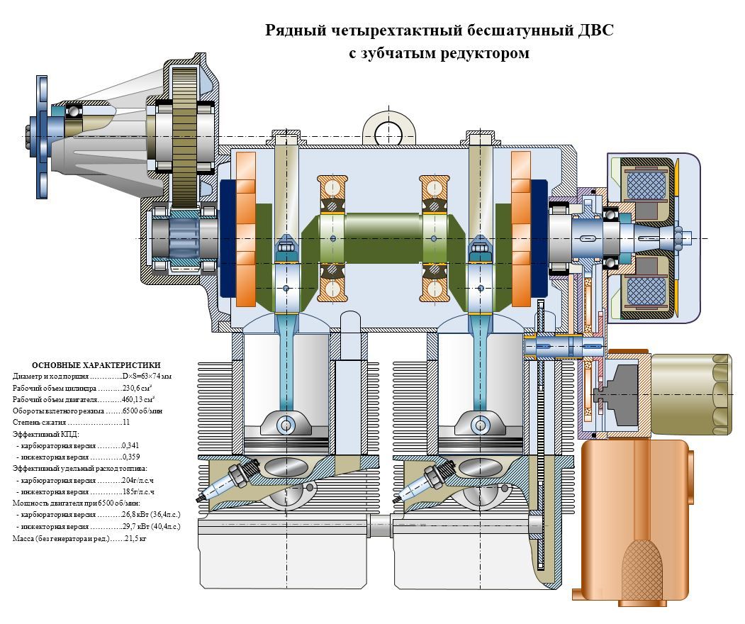

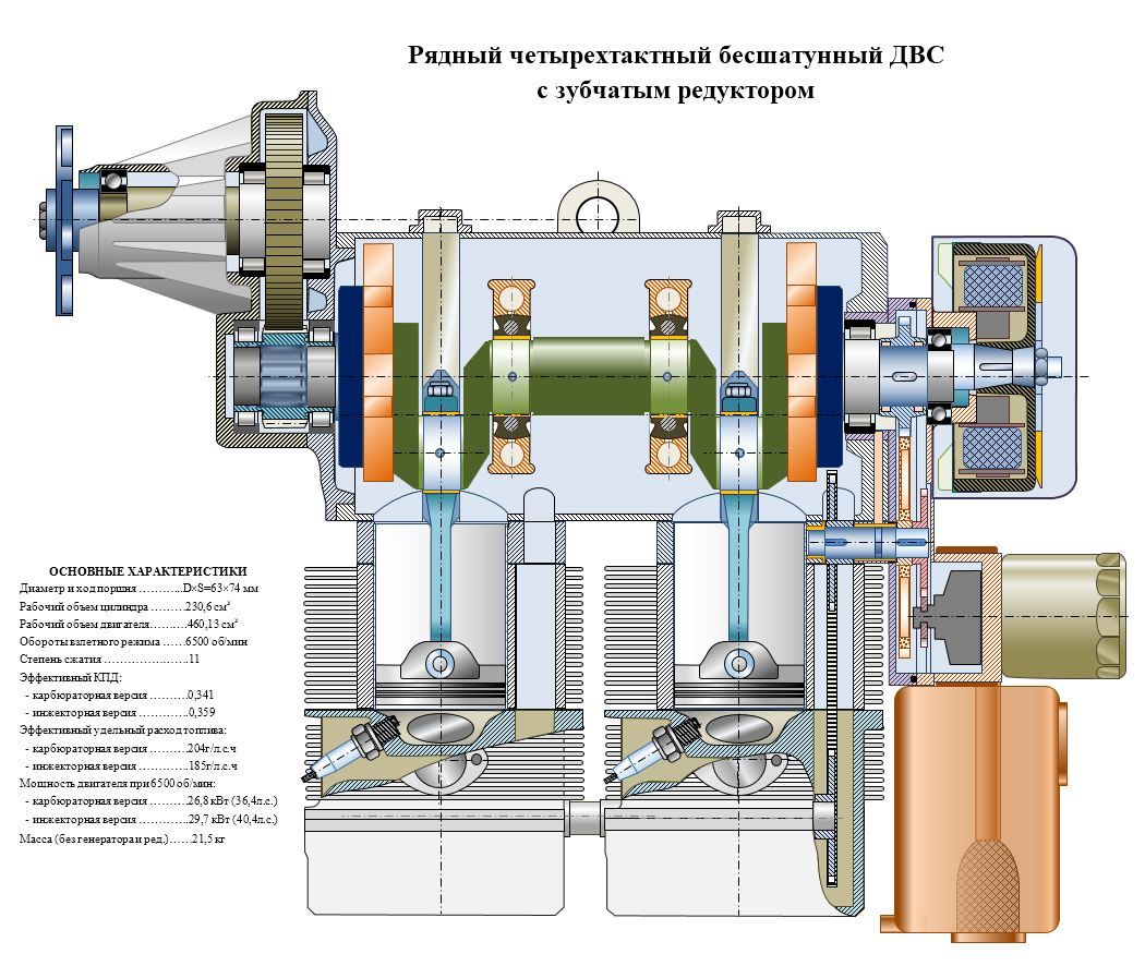

Сайт как-будто устойчиво заработал. Предлагаю провести небольшую защиту проекта бесшатунного двигателя, изображенного на картинке во всех подробностях. Можно задавать любые вопросы. Секретов никаких нет. Важно понимание всех нюансов.
Приведены основные расчетные характеристики. Если требуются пояснения - готов уточнить неясные моменты. Единственное, на рисунке почему то сдвинулся генератор с хвостовиком вала. Завтра на работе вставлю исправленный рисунок.

Художественный рисунок под названием "проект" скомпонован неверно, а его силовой механизм не будет иметь жесткости.

Владимир Александрович, основной проблемой вашего проекта является редуктор. Если вы нарисовали редуктор 2-х цилиндрового двигателя "условно" это одно. Если предполагаете что редуктор будет таким, то это уже ошибка. 2-х цилиндровый редукторный 4-х тактный двигатель это редкостный "гемморой". Цикл нагружения будет знакопеременный, большая неравномерность крутящего момента. Не забывайте про резонансные частоты. Редуктор, в вашем случае лучше делать на поликлиновых ремнях, ремни "живут" правда не долго, будете чаще менять. Если вам уж очень хочется зубчатый редуктор то придётся делать либо центробежную муфту с пружинным демпфером, либо фрикционно-кулачковую муфту с пружинным демпфированием. Оно вам надо?

Прежде всего хочется понять - какую цель преследует данный "ПРОЕКТ"?
Почему "недоиспользуются" возможности создания на этом же картере двухрядного "креста", или четырёхцилиндрового вертикального оппозита или горизонтального оппозита?
Картер, действительно, выглядит слабоватым (недостаточно жестким).
Чем обусловлено применение 4т цикла, а не 2т?
Согласен. Я сам не люблю редукторы в малоразмерных АПД. Это всегда слабое место. Поликлиновый бесшумный и легкий, но ремни недолговечны и возможен их обрыв в полете. Недостатки зубчатого Вы указали. Уточню только, что в большой шестерне встроен демфер и два фрикционных диска.
В другом проекте я ухожу от применения редуктора. Там прямой привод винта от нефорсированного бесшатунного двигателя, но с большим рабочим объемом и двухтактным циклом оригинальной конструкции. Даже два патента уже получил на примененные решения. При большей мощности массу двигателя удается снизить примерно на 80%. Правда без учета массы воздушно-масляного радиатора.
Этот проект привязан к разработке складного летательного аппарата автожирного типа с передним расположением силовой установки. По требования ТЗ должна быть обеспечена максимальная компактность при мощности 34...36 л.с. Достаточно двух цилиндров. Рядная схема компактна обеспечивает равномерность вспышек для 4-х тактного цикла.
Картер имеет квадратное сечение 140*140 мм с круглой внутренней выточкой с D=134 мм. На рисунке это не видно. На самом деле картер жесткий.
Тем, что в наличии есть приобретенные ЦПГ от 4-х тактного двигателя скутера, что позволяет удешевить изготовление опытного образца и легко увеличить рабочий ход поршней. В отличие от серийного мотора (S=58мм) здесь рабочий ход доведен до S=74 мм. Кроме того, достигается высокая топливная экономичность двигателя и большой ресурс, а также значительно меньший запас топлива на полет, что важно для складного аппарата.
При необходимости, в этой схеме можно применять и 2-х тактный цикл. Мотор будет проще и заметно легче. Правда редуктор все-равно понадобится.

Редуктор будет жить хорошо и умрёт часов через 5-8. Демпферы и диски помогут в стиле:
- а покойничек перед смертью потел?
- потел.
- это хорошо.
В этих же габаритах можно сделать весьма долговечный, но более заморочливый редуктор, соосный с валом движка.
и что-то у меня с арифметикой не то...
один цилиндр = 230.6
двигатель = 460.13
долго думал. Так и не получилось понять, как же это так получается...
