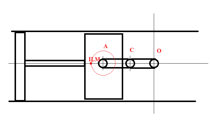

Здесь в конструкции есть несколько полезных для понимания моментов. Например, вопрос уравновешивания БСМ.
Владимир Александрович, к сожалению, в Вашем проекте нет уравновешивания - центр масс поршня с ползуном вращается относительно т.С (ось ПКВ) .Для уравновешивания нужен противовес для смещения Ц.М. в т.А. Отсюда или габариты растут, или масса противовеса.

в Вашем проекте нет уравновешивания - центр масс поршня с ползуном вращается относительно т.С (ось ПКВ).
Вот тебе раз!
А противовесы на каждой серьге зачем? В проекции сбоку они здесь видны как развитые прямоугольники в сторону, противоположную ВМТ поршней.
Я ожидал другого вопроса - как компенсируется отсутствие масс штока и поршней на горизонтальном ползуне. Здесь да, есть "изюминка". Видно, что на план-щайбах полувалов противовесов нет - они просто кругленькие.
Полное уравновешивание подтверждено расчетом.

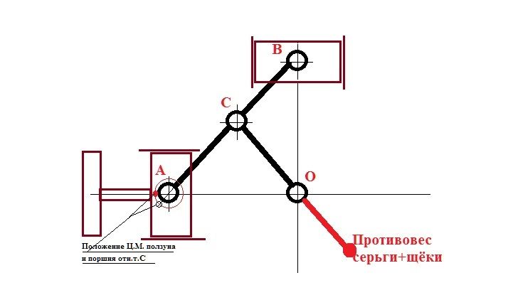

Вот тебе раз! Владимир Александрович, Вы невнимательны!! Уравновешивать нужно относительно т.А (отсутствует в Вашем проекте), относительно В (есть), относительно т.С (есть), относительно т.О (есть) - как раз " противовесы на каждой серьге ".
