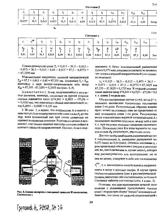

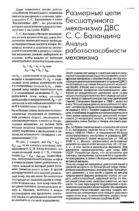

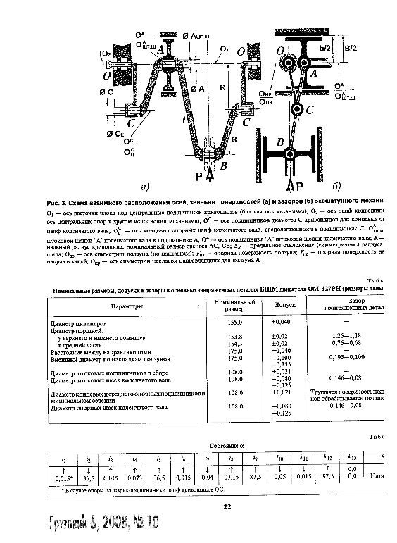

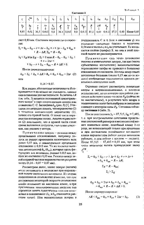

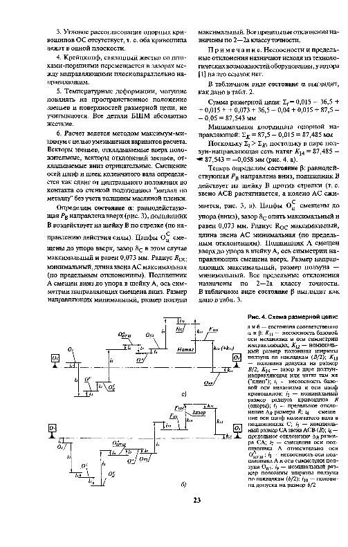

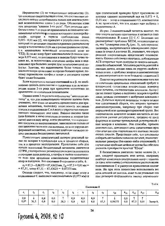

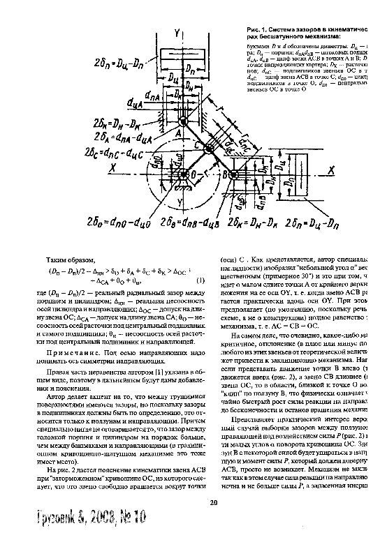

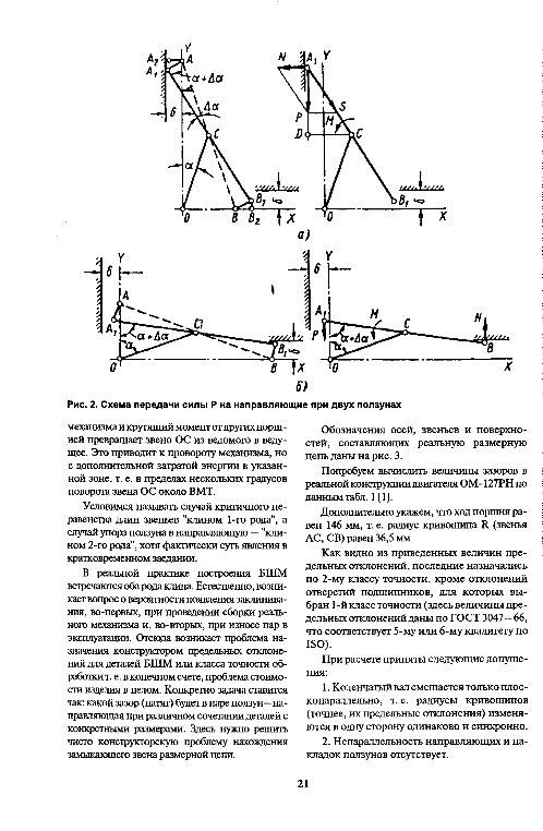

Тем кому интересны нюансы конструирования БСМ, предлагаю изучить статью о размерных цепях механизма. Автор почему-то там не указан. Знаю только, что он один из бывших сотрудников КБ завода. "АМО-ЗИЛ". Статья была опубликована в журнале "Грузовик" №10 за 2008 г.
Статья серьезная, но на мой взгляд методика излишне усложнена. Необходимые требования работоспособности БСМ можно обеспечить более простыми средствами, конструктивно устраняя избыточную связь с целью перевода системы в разряд статически определимой.
делимых.
Выкладываю 12 страниц статьи.
