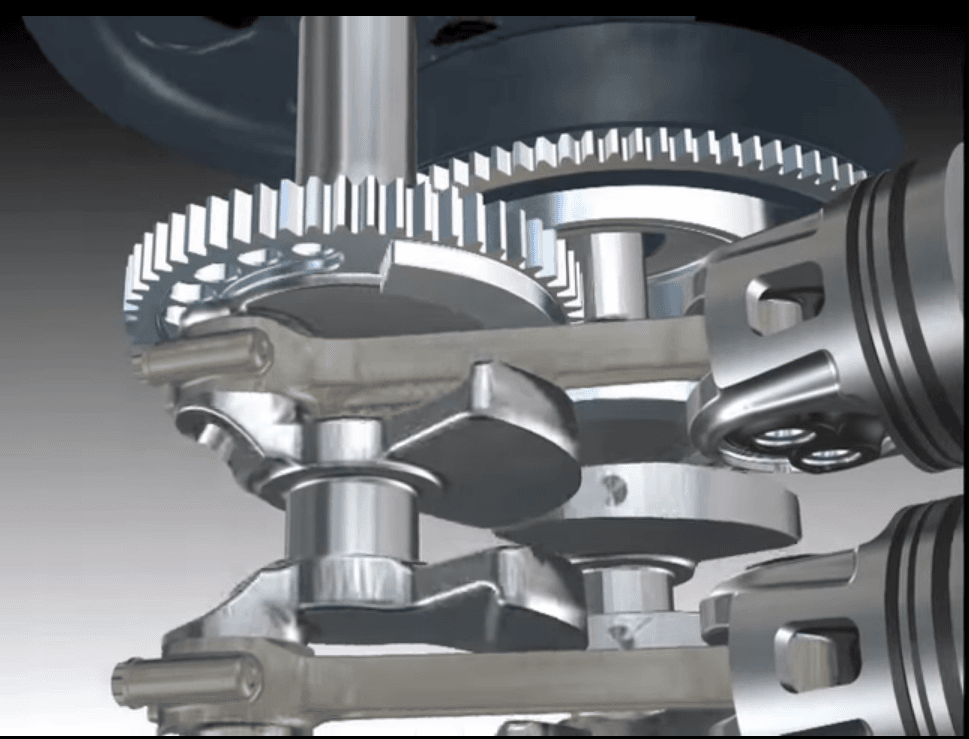

На двух коленвалах, с двумя шатунами, двумя поршневыми пальцами...
А вы действительно верите, что точность изготовления позволит избежать колебаний поршня? Или его перекоса?
Да уж - на видео ясно видно как колеблется выравнивающий палец, в котором закреплены те два поршневых пальца
хотя казалось бы симметрия полная...
Видно что они не боятся усложнять конструкцию и увеличивать цену... На этом и погорят... 🙂
У вас по схеме требуется высочайшая точность положения шестерён на синхронном валу и кривошипах. Иначе будут перекосы коленвала и большое кромочное давление на шейках коленвала из-за перекоса (причём всех). Мало того, перекос будет в любом случае даже при субмикронных допусках, потому что детали при работе имеют свойство деформироваться. Избыточных связей очень много.
Это чистой воды балансир, который выравнивает нагрузку на шатуны и заодно избавляет от нескольких избыточных связей. Кстати, в других видео этих двигателей, где у поршня уже отсутствует юбка, такого балансира нет. К сожалению, сходу ссылку не дам, надо заново искать это видео, а времени нет, придётся поверить на слово.
Если они погорят, то не на этом. Создание легкого и виброразгруженного дизеля это очень важная задача. Если она будет решена и такой дизель будет освоен, то он будет пользовапться спросом.
