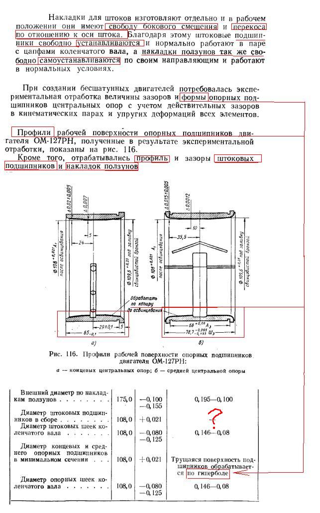

Володя,
Пока Буратина в железе нет, можеш взглянуть на "мультипликационного" героя и указать что в нем преднамеренно искажено и как сильно траектория движения частей в твоем первом моторе (до модификаций) отличается от тех что на видео (амплитуду в расчет не брать на видео она в сотни разов отличается от реалий) ?
И какими из "перекосов" можно пренебречь, с твоей точки зрения, и какие взять в рассчет начинающему Папе карло ? 😉

Планетарное вращение шеек коленвала я не придумал - это программа "нарисовала" (из условий, что материал мотора упругий).
Силы приложены в виде синусоидальных гармонических колебаний со сдвигом фазы 90градусов к поршням - достаточно далеко от реальной диаграммы ДВС, но для визуализациии картины траекторий годится. В детальных моделях, форма и амплитуда силы прикладывается из рассчетной диаграммы ДВС (в виде сплайнов), учитываю свойства материала, контакты, трение, зазоры, посадки и.т.д, но это уже совсем другая модель, требующая огромнейших вычислительных ресурсов и времени. НО траектории движения остаются похожими, вне зависимости от исходных даных, амплитуды колебаний конечно же другие - визуально их не увидеть (также как и на маломощных моторах - я так полагаю).
….еще касательно "планетарности БШМ механизма" (как Вы выразились Владимир Илларионович - мне нравится такое описание и оно действительно отображает суть механизма в общем) и планетарности в движении вала на моделях - то же должно быть с коренными шейками коленвала (и ексцентриковыми шейками, ексцентриками) Вашего мотора, Володя, но поскольку он маломощный вы предлогаете этим пренебречь - я так понимаю ?
Я думаю, что простое пренебрежение этим фактом, приведет к тому, что ресурс коренных подшипников упадет и рано или поздно механизм заклинит от перекоса - дело времени и износа. Мало того, появляется серьезная радиальная компонента - учли ли Вы ее в своем моторе ?
У мощных моторов с большими нагрузками у Баландина и Вуля проблема решена профилированными вкладишами (коренных подшипников) или специальными сферическими подшипниками допускающими наклон вала. Я уже указывал что применение профилированных вкладышей и подбор зазоров и допусков есть не что иное как "полумеры прошлого столетия". "Правильный" самоустанавливающийся БШМ не должен нуждаться в подгонках и должен работать независимо от износа (более детально заинтересованные в методах доводки мотора до робочего сотояния "методом Баландина" могут ознакомится на стр. 120-121 и стр. 125 книги автора, издания 1972 года).
Так вот программа нарисовала то, что она "знает". Мы забыли о том, что комп это всего лишь инструмент. И его надо правильно "заточить".
Мои предположения подтвердились, Леонид. Подход к анализу слишком поверхностный, чтобы по его результатам делать какие-то выводы. Можно полжизни посвятить для того, чтобы сделать математическую модель очень близкую к реальному двигателю. Вопрос - надо ли это? Может быть - да, но в какой ситуации. Если это супесовременная экспериментальная подготовка основного производства. Или лаборатория, исследующая отдельные элементы сложных процессов каких-то, допустим, тепловых машин.

приведет к тому, что ресурс коренных подшипников упадет и рано или поздно механизм заклинит от перекоса - дело времени и износа. Мало того, появляется серьезная радиальная компонента - учли ли Вы ее в своем моторе ? - такие расплывчатые понятия можно отнести к любому механизму, в котором есть подшипники скольжения или качения. Но довольно простыми способами и достаточно точно можно определить их несущую способность в зависимости от действующих нагрузок - переменных, постоянных, знакопеременных, пиковых и т.д. и это все учитывается, проектируется всегда с каким-то запасом.
Леонид, здесь нужно столько всего пересказать, сделай проще - почитай книги. Лично у меня нет ни желания, ни времени экспромтом выкладывать все что изучал, знал - подзабыл и тому подобное.
О профилированых подшипниках скольжения читай у Масленникова и Рапипорта и у многих других двигателистов. Или спроси у Игоря Петровича, он двигателист-профессионал и лучше меня подготовлен по этим вопросам.
Мощный или маломощный - забудь, лучше пользуйся удельными параметрами.
Добавлю. Я ничем не пренебрег. Леонид, ну имей совесть, наконец.
В тысячный раз повторяю - оба мои мотора отработали по СТО часов! Как можно судить, о моих конструкциях в том числе, не видя и близко ничего подобного. Но если ты уже чувствуешь себя на уровне хорошего инженера-двигателиста, то зачем весь этот разговор?
На счет "поверхностного моделирования": без создания модели в железе, на модели комп"ютерной видно с каким сортом проблем придется столкнутся - это економит о-о-о-чень много времени и денег.
На счет рассчета подшипников: если выбирать из готовых то есть каталог продукции компании и как правило в нем же рекомендации по подбору и методика рассчета.
На счет Вашего мотора: я его не видел и могу лишь высказывать предположения (судя по информации из Ваших же слов).
Если есть основания и желания опровергать мои предположения (основанные на прокрутках моделЕЙ в Космос-Моушин) - опровергайте аргументами, а не переводите тему на персоналии и т.д. Нет желания дискутировать эту тему - просто укажите или обойдите акуратно стороной.
Поделитесь лучше проблемами с которыми Вы столкнулись, без открытия того как ВЫ их обошли - будет интереснее с Вами общатся
и действительно полезно мне и другим "начинающим"
Например на каких минимальных оборотах Ваш двигатель способен еще работать и как Вы его стартуете (нет ли проблем со стартом) - у меня на модель например до момента стабилизации оборотов четыре пять проходит….и я например предполагаю, что не выйдя на робочие обороты стартовать БШМ тяжело.
Интересно было бы услышать мнение Алексея Феликсовича на все выше изложенные предположения, но он как я понимаю в сетевых общениях участвия принимать не любит - к нашему большому огорчению...
