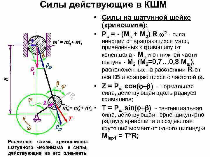

Андрей, только не стирайте этот пост, как трусливо потёрли Посмотреть вложение 540750пост " " БСМ имеет точно такое же плечо, как и КШМ с такими же размерностями. " Вот тут крутящий момент равен произведению Т(тангециальная сила) на R (радиус кривошипа, он же плечо)

ВЫ обещали наконец то показать момент на шатуне. Я опять его не вижу! И мы тогда договаривались, что моменты инерции и трения учитывать не будем. Теперь Вы опять поместили схему КШМа из букваря. Что я там должен увидеть?

ладно, не могете комментировать тогда расскажите мне двигателисту как находится КРУТЯЩИЙ момент двигателя, если мгновенно действующий все время разный в каждом положении коленвала
Повторяю. Вот, видите, внизу, Мкр= T(тангециальная сила)* R(радиус кривошипа или плечо).

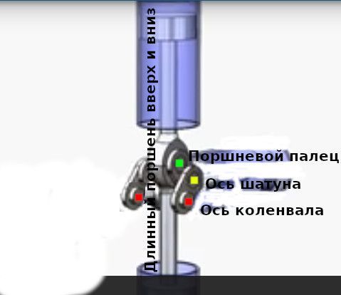

Есть. Я рисунок представил, который получился просто чисткой видеокадра. Кинематика от кшм отличается только размерностью этого самого шатуна, а уж как его авторы прячут, в шестеренках или в эллипсах, это не важно.
Название "бесшатунный" это очень условное название

Да не важно что там вращается, картинка выплыла из обсуждения принципа работы, а по принципу работы это кшм с длиной шатуна равной плечу коленвала (при чем с точностью в пределах люфта поршней в цилиндрах, иначе не провернется). Прочие детали в данном обсуждении были ни к чему совершенно. Пусть там будут овальные шестерни, от присутствия шатуна эти моторы не избавляются когда речь заходит об принципе работы их кинематики.
Речь шла о давлении поршнем на стенку цилиндра, я перерисовал картинку и показал, что давление есть, но не такое как в шкм, совершенно иное, на картинке видно почему, потому что это классический кшм с нормированной длиной ШАТУНА. Длина ШАТУНА - это ключ к пониманию этого мотора, даже если нет фиического привычного шатуна, он есть в другой форме, даже если совершенно не узнаваемой визуально.

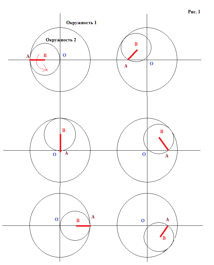

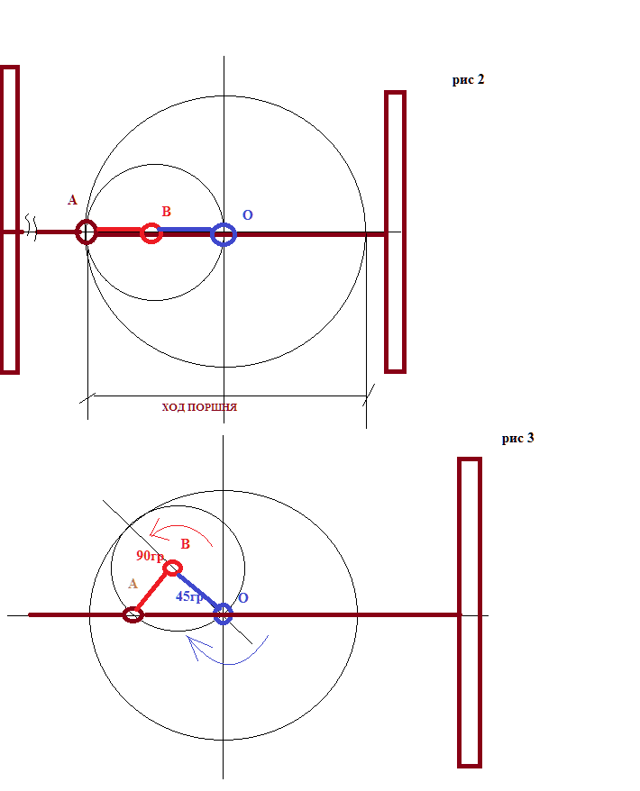

На рис.1 представлена окружность 1, по которой прокатывается окружность 2. Соотношение диаметров 1 к 2. Окр 2 совершает ПЛАНЕТАРНОЕ движение отн. т.О. Радиус АВ окр.2 представляет Планетарный КоленВал - ПКВ. При этом планетарном движении т.А окр.2 двигается строго по горизонтали - ну свойство такое у окружностей с соотношением 1 к 2))), что и используется в бесшатунном механизме преобразования возвратно-поступательного движения во вращательное, показанное на рис. 2 и 3. Обращаю внимание, что ВЫХОДНОЙ вал - звено ОВ - является кривошипом (согласно Баландина), а коленвалом называется звено АВ.
