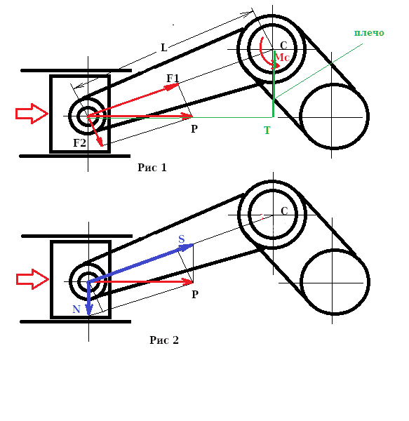

Повторяю. Вот, видите, внизу, Мкр= T(тангециальная сила)* R(радиус кривошипа или плечо).
Что уже русский язык разучились понимать
для упертых бестолочей еще раз спрашиваю- КАК НАХОДИТСЯ КРУТЯЩИЙ МОМЕНТ ДВИГАТЕЛЯ (это тот момент который на выходном валу и который постоянный), а не мгновенный момент, картинку для которого вы нарисовали и который всегда разный и используется только для определения нагрузок на детали КШМ

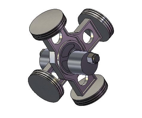

Там не ШАТУН , там КОЛОТУН 😉 Который тупо колотит по другим деталькам с эксцентриситетами и шестерёнками, которые в конечном и превращают удары в то же "ненавистное" вращение. На мой дилетантский взгляд основная разница в том, что в стандартном КШМ две основных трущихся пары - в верхней головке и в нижней головке шатуна. А в БШМ там таких пар трения заметно больше, диаметры "шпеньков" и соответствующих "дырдочек" заметно меньше, чем диаметры шеек обычного коленвала, поэтому удельное давление будет выше, отсюда меньше и ресурс каждой такой миниатюрной пары трения, особенно если ещё и оборМоты высокие 😵

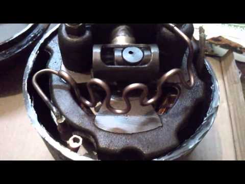

на первой фото бесшатунный советский кшм, у всех такой был в свое время. Если я не ошибаюсь, то все что круглое имеет практически диаметр самого поршня. Поршень на фото видно, его нижняя часть торчит из толстючего чугуниевого цилиндра. Это, что на фото, не ремонтировалось никогда, то есть вооще никогда, ни кольцы, ни кулисы/каретки, ничего, вообще.

Вопрос - а от чего именно этот движок на первом фото ? А то не совсем понятно словосочетание - "бесшатунный советский кшм, у всех такой был в свое время" . бесшатунный советский кривошипно шатунный мотор/механизЪм 😵

Конечно при эксцентриковой схеме БСМ Д эксцентрика равен Д поршня....
Сразу видно человека, который не пилил это ножовкой (за отсутствием болгарки), и не качал этим колеса на мопеде, и не пытался к этому присобачить пульверизатор для покраски. Это же народный воздушный компрессор СССР всех времен и народов 🤣 🤣

Да, это бесшатунник, но не баландинский, пропрорции у него классического кривошипа.
Это же компрессор от холодильника. Бесшатунник, шатунов нет. Механизм там не кривошипно-шатунный, а кривошипно-кулисный. Там ещё был интересный эффект, когда медь с трубок растворялась в масле и фреоне, и выпадала на трущихся частях, буквально микронное покрытие. Получалось натурально безызносное трение, компрессоры работали какие-то фантастические сроки. В моей семье ЗиЛ проработал с начала 1960-х (задолго до моего рождения) до примерно 2010-2012 года, и компрессор ещё продолжал работать.
Это же компрессор от холодильника. Бесшатунник, шатуна нет. Механизм там не кривошипно-шатунный, а кривошипно-кулисный. Там ещё был интересный эффект, когда медь с трубок растворялась в масле и фреоне, и выпадала на трущихся частях. Получалось натурально безызносное трение, компрессора работали какие-то фантастические сроки, в моей семье ЗиЛ проработал с начала 1960-х до примерно 2010-2012 года, и компрессор ещё продолжал работать.
Вот только что и узнал, что именно в ЗиЛе и был бесшатунник.🙂 У меня этот холодильник ( ему уже 53 года 😱 ) давно заныкан в гараже и ещё работает.👍
1/4 хода поршя это радиус окружности которая обкатывает 2 раза круг на один оборот коленвала.
то есть момент на коленвал передается как если бы это был КШМ с радиусом 1/2 от хода.
изменили систему передачи, а момент на выходном валу не изменился
вы понимаете что вы меньшим рычагом сделали 2 оборота вместо того чтобы рычагом большим сделать 1 оборот.
редуктор +меньший рычаг. ничего не изменилось кроме КПД. КПД упало
А ВЫ можете понять -" КАК НАХОДИТСЯ КРУТЯЩИЙ МОМЕНТ ДВИГАТЕЛЯ (" - что радиус там просто есть как постоянное - и Вы никак без него момент не посчитаете - хоть мгновенный, хоть крутящий?

Э нет, дорогой! КПД не упало, а поднялось! Закон движения поршня - строго по синусу - минус 30% затрат на ускорения поршневой и качание шатуна!!!
Это обычный кривошипно-кулисный механизм, то бишь ККМ. Народ на Западе вовсю "веселится" в этой теме. Есть свои достоинства и недостатки, ибо совершенен только Бог.
