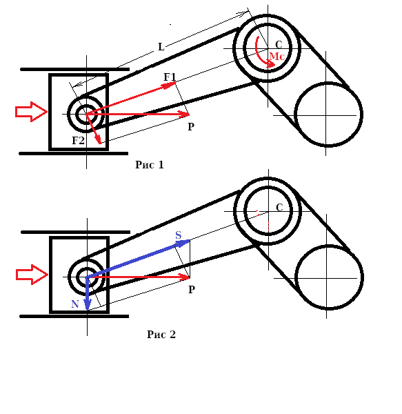

Ну вот нарисовал выше, Вам понятно, что 1/4 хода поршня?
Сосед!!! Вы не показали момент на шатуне!!! Де катастроф.... 🤔 🤔 🤔 🤔 🤔
По просьбе трудящихся. На рис 1 показан момент на шатуне от силы Р, на рис. 2 - классическое разложение из учебника. Из рис. 1 при желании выстраивается рис.2, Для понимания, что сила N появляется ВСЛЕДСТВИЕ момента на шатуне, а не как часть силы Р.
Рис.2 является упрощённым разложением силы Р - для студентов-отличников.
Ну и на закуску - именно этот момент ответственен за такое явление, как переклад поршня в В.М.Т.
Момент это сила на определенном плече. Покажите плечо силы Р.

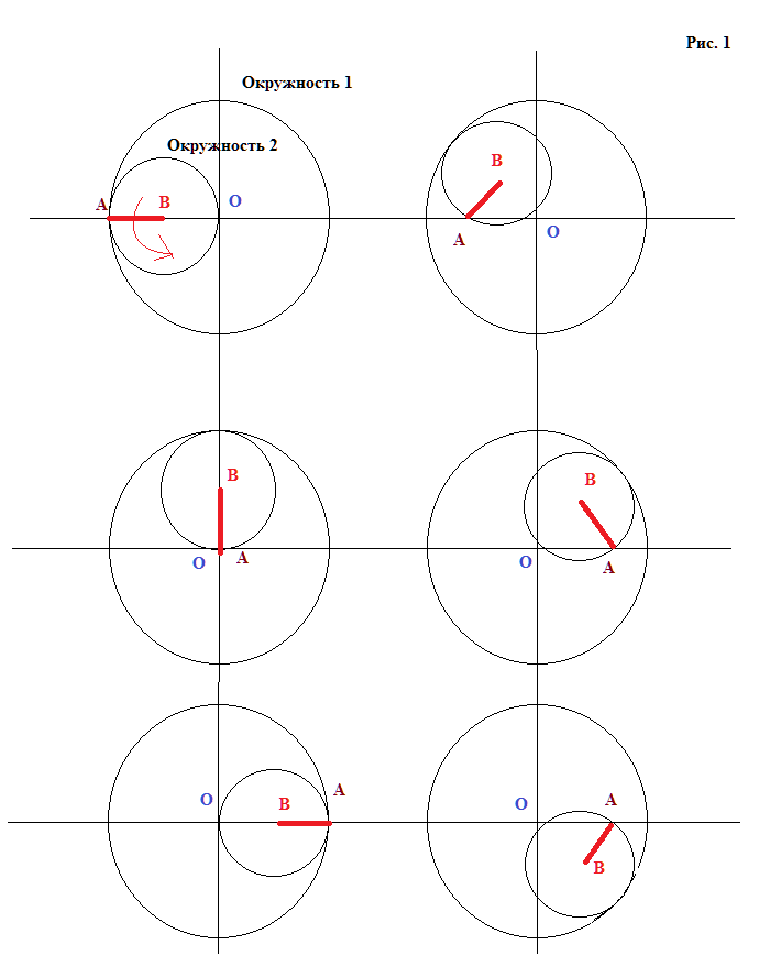

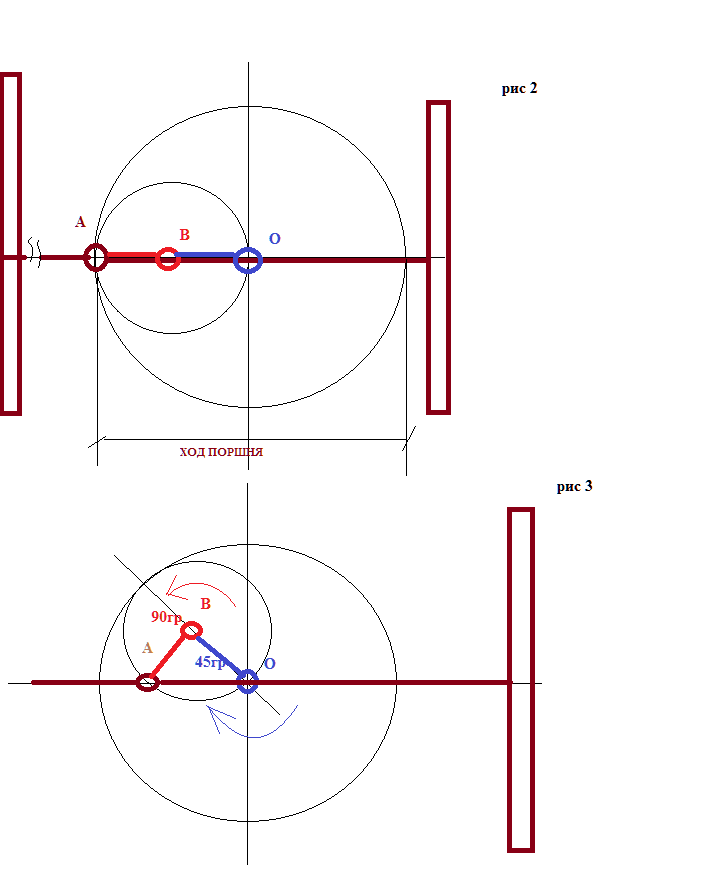

На рис.1 представлена окружность 1, по которой прокатывается окружность 2. Соотношение диаметров 1 к 2. Окр 2 совершает ПЛАНЕТАРНОЕ движение отн. т.О. Радиус АВ окр.2 представляет Планетарный КоленВал - ПКВ. При этом планетарном движении т.А окр.2 двигается строго по горизонтали - ну свойство такое у окружностей с соотношением 1 к 2))), что и используется в бесшатунном механизме преобразования возвратно-поступательного движения во вращательное, показанное на рис. 2 и 3. Обращаю внимание, что ВЫХОДНОЙ вал - звено ОВ - является кривошипом (согласно Баландина), а коленвалом называется звено АВ.

геометрия седьмой класс - эпициклоида (это про уровень обсуждения)
рис. 3 недорисован - является неполноценным
неполноценные рисунки приводят к неполноценным выводам...
Ну, начало положено! Ещё раз, НЕТ там ШАТУНА! Там ВРАЩАЕТСЯ ПЛАНЕТАРНЫЙ коленвал.
1/4 хода поршя это радиус окружности которая обкатывает 2 раза круг на один оборот коленвала.
то есть момент на коленвал передается как если бы это был КШМ с радиусом 1/2 от хода.
изменили систему передачи, а момент на выходном валу не изменился
вы понимаете что вы меньшим рычагом сделали 2 оборота вместо того чтобы рычагом большим сделать 1 оборот.
редуктор +меньший рычаг. ничего не изменилось кроме КПД. КПД упало

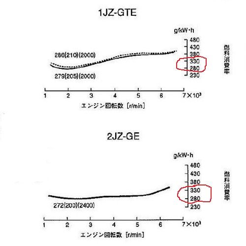

" 35 лет назад у ЗАЗ-968 был 7 литров даже по городу"
900 кубиков и мощность до 40 л.с. и сколько он должен по городу жрать))))
расход топлива это сговор авто-производителей, чтобы не напрягаться.
Зачем делать революцию в моторостроении, когда можно договориться что 12-14 литров на 100км это норма.
действительно проще делать из говна и палок моторы одноразовые
и запланированный износ вставлять, пластиковые втулки в АКПП как БМВ.. и прочие приколы.
Зачем производить дорогой, сложный и надежный двигатель
с ресурсом полтора миллиона км и расходом топлива 120-140 грамм на 1 киловатт час мощности.
пусть будет одноразовая горелка с расходом 270-333 гр удельным.
Дятлопитеки хавают.
