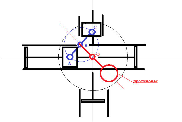

А поговорим и обсудим и другой "момент" из области теоретической механики : "Как обеспечить полную балансировку движущихся масс в бесшатунном двигателе Баландина для авиации, например, Х-образного 4-х цилиндрового 2-тактного (креста) со спаренными эксцентриковыми втулками на одноколенном эксцентриковом вале?".
Никаких рекомендаций и методик найти не удаётся.
Подойдут ли методы балансировки ДВС с КШМ для балансировки ДВС с БСМ???

да там ваще всё просто
поперечные массы одинаковы
они уравновешиваются грузиками на коленвалу
остаётся продольный момент
на него можно наплевать,
либо посмеяться и сделать смещённый центр тяжести поршней - и тогда есть вероятность достичь нулёвости этого момента

Это моё, неЭкспертное, мнение. Потому и методики нет, что уравновешивание простое. Уравновешивание БШМ по схеме Баландина сводится к

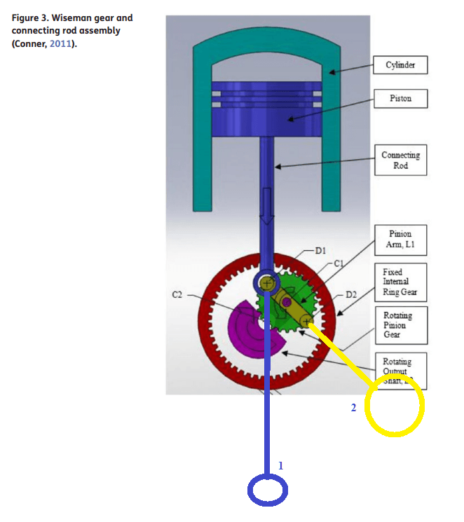

1. - Уравновешиванию движения колеса 2 в планетарном движении относительно т.О
2. - Уравновешиванию самого колеса относительно т. В .
3. - Уравновешиванию вращающихся относительно т.А и т.С ползунов с поршнями.
Не смотря на то, что ползуны с поршнями двигаются прямолинейно и, согласно теории КШМ, не требуют уравновешивания, эти детали совершают вращение относительно т.А и т.С., поэтому должны быть уравновешены.
Уравновешивание по 2 и 3 пункту получаются автоматически при при Х-образной схеме (если только потребуют точной подгонки😉) и не требует специальных противовесов.
Уравновешивание по п.1 осуществляется установкой противовеса относительно т.О. Этот противовес должен учитывать массу поршневой, ползунов, планетарного коленвала.
На этой схеме одноцилиндрового БШМ Карно нет противовесов 1 и 2, хотя по меркам КШМ поршень двигается прямолинейно, и ,значит, не требует уравновешивания

Подойдут. А рекомендации и методы баллансировки должны писать специалисты по БСМоторам. Ну не химики же вроде Костенко? 😆
