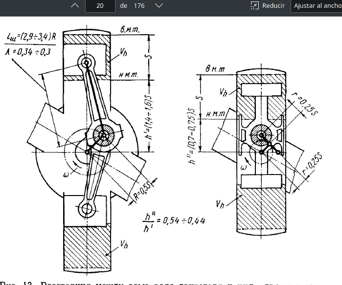

1 Это же не его новация.
2 А как дело с габаритами?
Я описывал это, что на картинке
Если еще более конкретно, то об этом

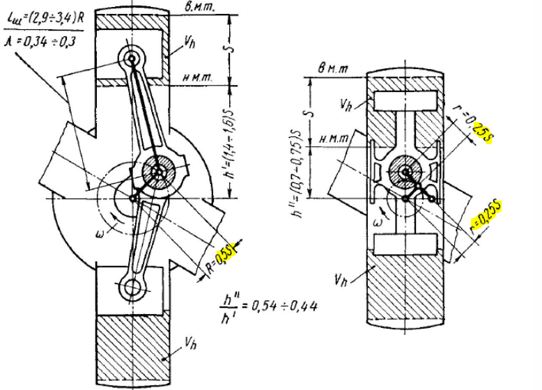

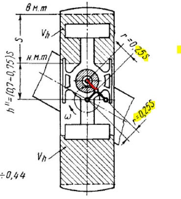

То есть для сравнения двигателей с разным радиусом кривошипа они должны иметь одинаковый рабочий объем
А теперь расскажите пожалуйста что нужно сделать с двигателем после увеличения его радиуса кривошипа в 2 раза, чтобы его рабочий объем остался прежним?
В БШМ радиус кривошипа меньше в 2 раза при том же рабочем объёме и ходе поршня.
Работа эта называется индикаторной и повысить ее никакими механизмами невозможно, она может только уменьшатся за счет трения и привод вспомогательных механизмов двигателя
Вы таки будете возмущаться, но в БШМ за счёт движения поршня строго по синусоидальному закону МЕНЯЮТСЯ условия сгорания топливной смеси в лучшую строну, причём можно повысить степень сжатия на несколько единиц при тех же сортах топлива, за счёт чего повышается индикаторная работа. Так что Вы невнимательно отнеслись к работе БШМ.
По вашему половина работы должна пропасть куда то?
Мы имеем два способа преобразовать 10см хода поршня в половину оборота коленвала. Объясните, почему должен измениться крутящий момент?
Смотрите. Поршень проходит одно и то же растояние, в то же самое время, делает ту же самую работу, коленвал при этом делает те же самые пол оборота. Найдите куда делась работа, если она делась куда то, и обьясните почему изменился крутящий момент.
По моему мнению, планетарный коленвал (помечен красным) совершает ПОЛНЫЙ оборот 360гр на ход поршня, и передаёт движение на центральный кривошип с редукцией 2.
То есть, несмотря на всю схожесть с КШМ, БШМ ДРУГОЙ механизм и его нельзя изучать на основе КШМ, несмотря на всю схожесть.
Ну как мало? Прямо пропорционально - чем больше радиус, тем больше момент.
Есть мгновенный момент, есть кр. момент двигателя. А кр. момент двигателя берется с маховика, которому длина хода не всегда интересна.. 🙂
Я ж про это же.
С точки зрения момента они должны быть одинаковыми.
Момент от увеличения радиуса коленвала может увеличиться, только если изменилось отношение угла поворота коленвала к ходу поршня (то есть коленвал должен повернуться меньше, для увеличения момента (или поршень должен иметь ход больше)).
Ни в каком другом случае момент меняться не будет.
Мы сейчас рассматриваем "криво/прямошипы", как редукторы-преобразователи, не более. Что бы изменился момент, нужно изменить коэффициент редукции. При равном коэффициенте редукции (ход поршня/угол коленвала) ничего не меняется и можно вернуться к обсуждению трения и прочих достоинств/недостатков.

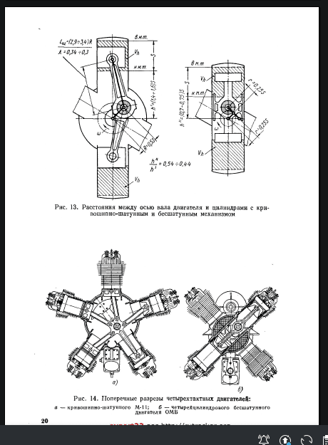

Это его новация, потому что все остальные давно отказались от продвижения этого направления. Что касается габаритов, это фикция, если вы протяните к каждой головке клапана, то габариты КШМ и БСМ практически выровняются, а если при этом часть цилиндров окажется вверх тормашками, то поймете, что этому двигателю ничего не светит. Об остальном нет смысла говорить, здесь уже наспорили на 1000 страниц и каждый заход как с чистого лица. Ничего не сделаешь - амнезия у миллеров и компани прогрессирует.
1 Там от рождения половина цилиндров вверх тормашками.
2 По габаритам, с этого начинается опус в книге, с приведением картинок, и первый мотор был сделан специально что бы показать габариты.
3 Все остальные, это кто? "все остальные" добивают (снимают что можно) с ужасной, но рабочей поршневой кшм. Бесшатунники используются не менее, но в других отраслях (компрессоры, гидравлика и пр.) они победили там, где запредельные давления. Сыпать бесшатунные моторы в массы, это не везде возможно, я объяснил выше, на этой планете они не для рядовых механов, да это и в исторических обзорах говорят, просто другими словами.
4 Причины споров ни о чем в тысячи страниц кроются в менталитете, а не в чем либо другом. Где то и стирлинги собирают для кайфа, ставят на лодки, ползают еле еле по реке и радуются, и никто там не говорит строителям, что мотор-говно и не годится. Другое мышление. В зоне ру поспорил ни о чем - как поработал, и так по кругу. (смотрите пункты 1, 2)
