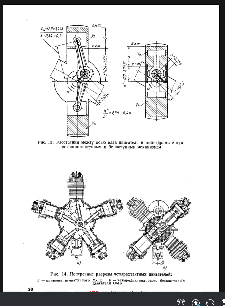

1 Там от рождения половина цилиндров вверх тормашками.
2 По габаритам, с этого начинается опус в книге, с приведением картинок, и первый мотор был сделан специально что бы показать габариты.
3 Все остальные, это кто? "все остальные" добивают (снимают что можно) с ужасной, но рабочей поршневой кшм. Бесшатунники используются не менее, но в других отраслях (компрессоры, гидравлика и пр.) они победили там, где запредельные давления. Сыпать бесшатунные моторы в массы, это не везде возможно, я объяснил выше, на этой планете они не для рядовых механов, да это и в исторических обзорах говорят, просто другими словами.
Он ее только открывал. Но ее же читать надо. Хотя бы...
