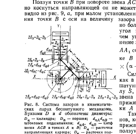

Ещё у бесшатунников есть проблема большого количество избыточных кинематических связей. Собственно, в этой теме в самом начале (в 2007-м году) человек с ником TNVD (ныне Leon CX) пытается объяснить это Якущенко (cloud), но тот его не до конца понимает.
Эту тему вообще мало кто понимает, хотя в курсах по ТММ и ДМ это учат и дежурно говорят о важности отсутствия этих самых связей. А ещё меньше людей умеет эту дисциплину использовать. Миллер вон сразу начинает шипеть как масло на сковородке при упоминании и кричать "Секта! Секта". Но он местная достопримечательность наподобие статуи горгульи, никто не обращает внимания.
Поэтому так важно выдерживать систему зазоров в БСМ. Сам Баландин этот вопрос в книге осветил, без него всё нафиг заклинит. Особенно в версии с планетарным коленвалом. С эксцентриками всё чуть проще.

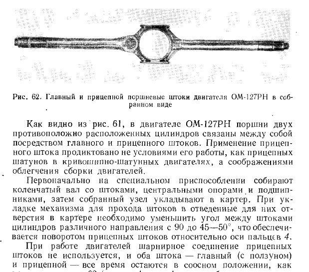

Вот эта избыточная кинематическая связь?
Насколько написано, шток изготовлен разборным для удобства сборки мотора. То есть, по факту мотор не нуждался в прицепном штоке.
Наоборот, этот шарнир убирает одну избыточную связь, которых там дофига. Чтобы их не было, там надо два сферических шарнира на каждый шток и шарниры на накладки ползунов (или как у cloud'а, самоустанавливающиеся направляющие ползунов). Тогда не надо будет выдерживать всю эту систему взаимосвязанных зазоров. Но это слишком объемная тема, я не буду её продолжать. Краткий катехизис по теме вот тут .
